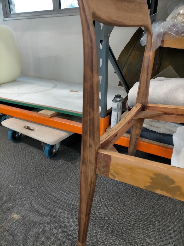

Bonjour ,
Je suis en train de rénover des chaises et j'aurais besoin de vos conseils . Après avoir poncé la chaise le bois reste très contrasté avec des traces noires , est ce normale ? Est ce que ça peut se rattraper ? Ça m'a l'air assez profond dans le bois , je pensais donc protéger les chaises avec une teinte plutôt foncée pour atténuer le contraste qu'en pensez vous?
Merci pour vos conseils.

A priori , c est tout massif, commencer au racloir puis papier de verre ,la dernière photo montre clairement un manque de ponçage ,vous devriez être capable d arriver au bois nu.
Il y a des zigzag plus clairs qu’on ne s’explique pas sinon.

Oui c'est ce que je ne comprends pas car j'ai fait racloir et ponçage , je peux continuer de poncer mais j'ai peur de devoir poncer vraiment beaucoup

As tu essayé de passer un coup d acide oxalique. Ça éclairci le bois. Puis tu peux l'assombrir après si tu veux.
Pense a bien rincer derrière pour ne pas avoir de problème avec le vernis
Racloir skarsten,
Poncage au 100
Finir au 320.

Teinte "kardix" noyer.
Fond dur Matine gomme laque 98173 noyer
Cire Bril lux naturelle
Pour plus de détails sur le mode opératoire, consulte mes pas à pas.
Seuls les pieds seront visibles. Il faudrait poncer un peu plus, à la main, travail long...
Sinon, en effet, mettre une finition foncée atténuera les éventuelles variations de teinte.
