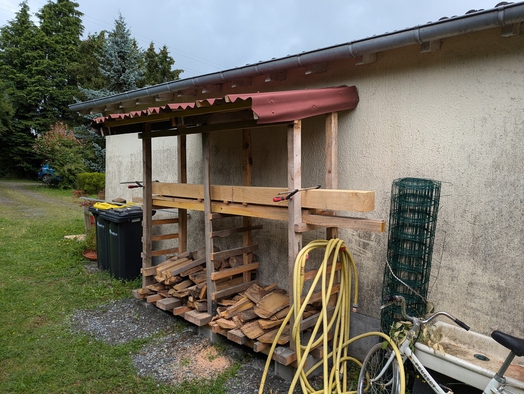

BingoDS
Les remarques d'etiennedesthuilliers et de Chatongris sont top. En complément, comme toi, j'utilise du bois provenant directement de la scierie, passé par un séchoir et entreposé à l'extérieur une partie du temps.
Je stocke mon bois (90% du chêne) à l'extérieur, sous l'abri que tu peux voir en photo. Cependant, j'ai également un peu de place dans mon atelier pour entreposer du bois si besoin.
Pour le travail du bois c'est en plusieurs phases : je laisse le bois brut dehors, et lorsque j'en ai besoin, je le fais entrer dans l'atelier environ 2 à 4 semaines avant de le travailler.
1 à 2 semaines pendant l'été, 3 à 4 semaine l'hiver, parfois plus parfois moins (important d'avoir un petit testeur d'humidité, sinon c'est complètement inutile).
Après le corroyage, si je ne l'utilise pas immédiatement, je le stocke dans la maison. Si je compte l'utiliser rapidement (entre quelques jours et une semaine), je le laisse dans l'atelier.
Cela fait des années que je fonctionne ainsi, et je n'ai jamais rencontré de problème. Toutefois, il est important de bien connaître le taux d'humidité de ton bois, de ton atelier, du projet auquel est destiné ton bois et de ta maison... ainsi que la région et les conditions climatiques de cette dernière. Mon atelier est dans la Creuse, j'imagine que c'est singulièrement différent si tu habites dans le Gard 😉
