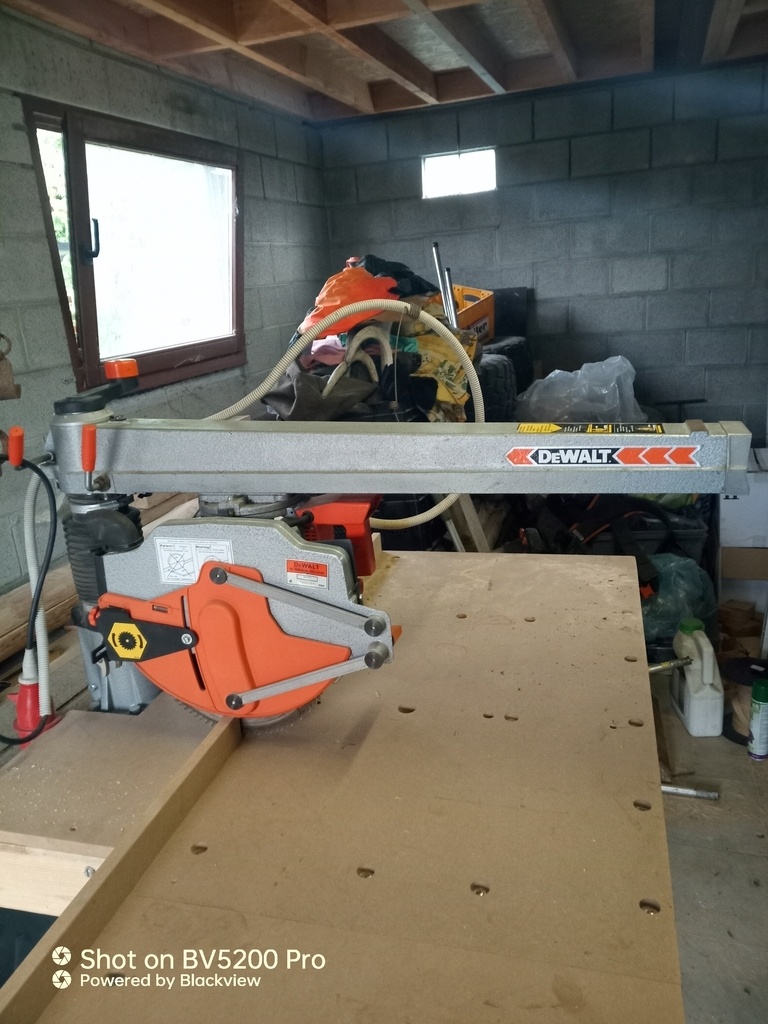

Il y a t'il parmi vous des possesseur d'une scie radiale Dewalt DW 8103 ? J'en ai acquis une récemment et je souhaiterai démonter la lame. Y'a t'il quelque chose pour bloquer l'arbre ? Je n'ai rien trouver.

Bel achat, elle à l'air très propre...et est équipé du retour automatique.👍
Sur ma Dw125, qui est globalement foutue pareil, tu démonte le carter de lame, l'arbre est à empreinte "allen", tu peut le bloquer avec une clé pendant que tu dessert l’écrou.

Merci Lutralutra ! Effectivement il y a bien l'empreinte Allen elle étais remplie de sciure j'étais passé à côté 👍

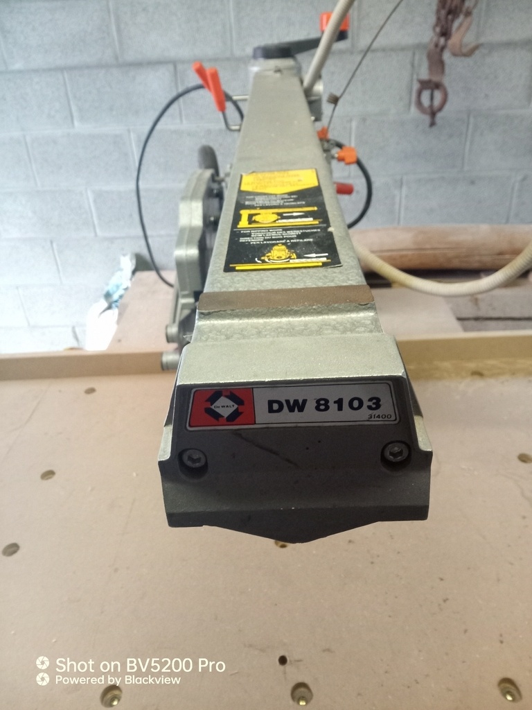

Je vois un"made in Italy" pouvez vous confirmer que cette machine a été fabriqué en Italie et la date de fabrication ?
Olelaf
Je peut pas te confirmer ou infirmer le made in Italy par contre pour la date de fabrication c'est 1992 .
