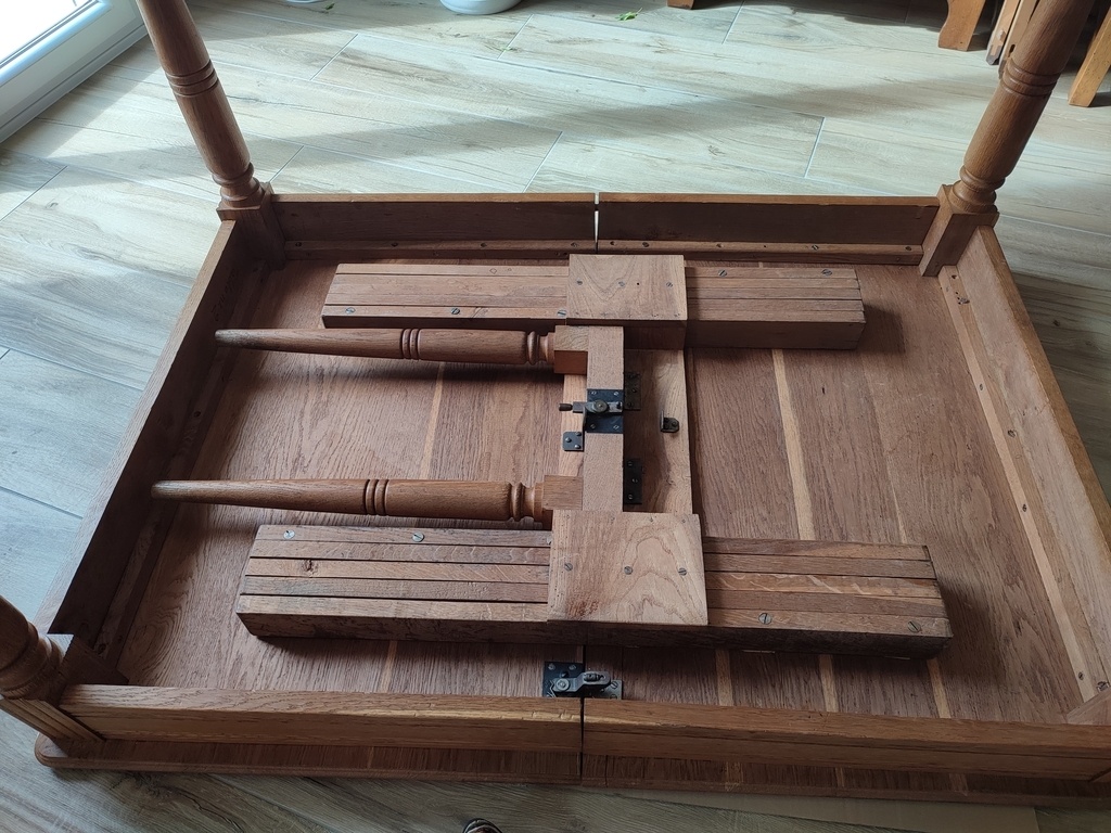

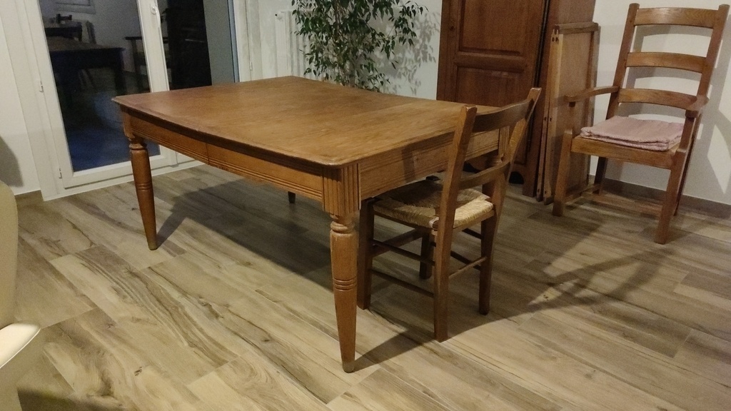

Nous avons acheté une table pour notre fille. Celle-ci est composée d'un plateau principal en deux parties qui peuvent coulisser pour insérer des rallonges.
Cependant, on a du mal à bien rapprocher ces deux parties (voir photos).
Nous aimerions avoir des conseils.
Merci beaucoup pour votre aide.

Ce sont des coulisses traditionnelles en bois , sans rallonges vous ne devriez pas avoir a utiliser les pieds escamotables .En general les coulisses comme celles ci sont faites avec une double queue d aronde qui coulisse , celles -ci peuvent être usées ou on séchées et pris du jeu. Soit vous trouvez un ébéniste qui peut les réparer ou vous changez les coulisses.
( avant , vérifiez que les coulisses sont toujours fermement vissées sur le plateau, ça peut aussi être le problème )
Malijaï
Effectivement, On a une table avec un système similaire qui avait aussi ce problème. On a complètement dévissé les coulisses, nettoyé les faces en contact et revissé le tout bine fermement. Les choses sont pas mal rentrées dans l'ordre suite à ça.

Vérifier si les coulisses n'ont pas pris trop de jeu.
Vérifier si les parties vissées des coulisses appliquent bien, en particulier aux extrémités.
Vérifier si les plateaux ne sont pas déformés, creusés...
Solutions possibles :
Resserrer ou retourner les coulisses.
Rajouter un calage sous les vis les plus proches de l'ouverture de la table, pour faire remonter ces parties.
Rajouter deux verrouillages pour maintenir la position fermée, bien costauds, mais sur les ceintures au lieu de juste sous le plateau.
Enfin, utiliser le pied escamotable, même en version sans rallonge.

elle parait affaissée, il faudrait voir les causes et si il est possible d'y remédier tout en respectant le style.
le mieux serait de faire appel a un restaurateur, passez une annonce concernant votre situation

Tout d'abord, mettre les deux pieds centraux. Cela aidera considérablement.
Ensuite, c'est du bois, et c'est ancien, donc, cela a pu se déformer. Vérifier tous les endroits où cela pourrait bloquer.
Mais de loin, avec si peu de photo, difficile de donner une formule magique.
De toute façon, bien dire à votre fille de ne jamais s'assoir ou monter sur la table!

si vous ne déployez pas les pieds du milieu, les efforts sont très importants pour la maintenir fermée, et la table s'ouvre un peu en son centre...
