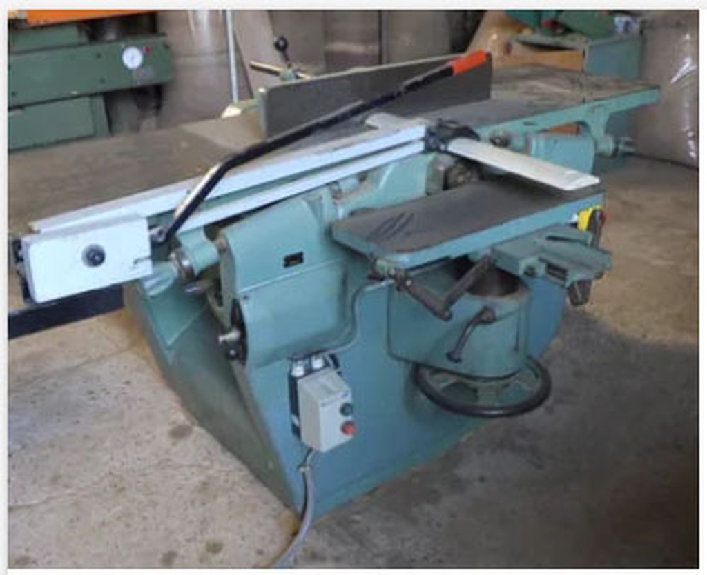

Bonjour à tous, j'ai une, plutôt deux questions à poser aux heureux propriétaires d'une rabo-dégau Laurent 510.
Tout d'abord, comment et en quelle occasion réglez vous l'avance. Quels sont les paramètres que vous prenez en compte pour la régler, dureté du bois, épaisseur de la pièce, importance de passe ...
Ensuite, concernant la vitesse, utilisez vous la vitesse à 3000t uniquement pour le démarrage avant de passer à 6000t ou l'utilisez vous également en travail ? Si oui pour quelle utilisation (rabotage, dégauchissage, essence de bois, etc...)
Merci d'avance pour vos réponses, je viens d'en acheter une et avant de la mettre en route j'aimerai la connaître un peu mieux. J.C S
La vitesse 3000 est destinée à l'emploi de la mortaiseuse et la 6000 en dégau/rabot.
Pour l'avance des bois la petite vitesse pour les passes de finition et la grande pour de l'ébauche. Naturellement si tu travailles un bois dur sur toute la largeur de la table , tu ne vas lui demander en plus, d'aller vite, dans ce cas tu emploies la petite vitesse d'avance.
C'est le travail en question qui te commande la bonne vitesse
JCArdechois
Merci d'avoir pris le temps de répondre à ma question. cela correspond à peu près à ce que je pensais mais je suis content d'avoir eu confirmation de la part de quelqu'un qui "sait". Merci encore.
