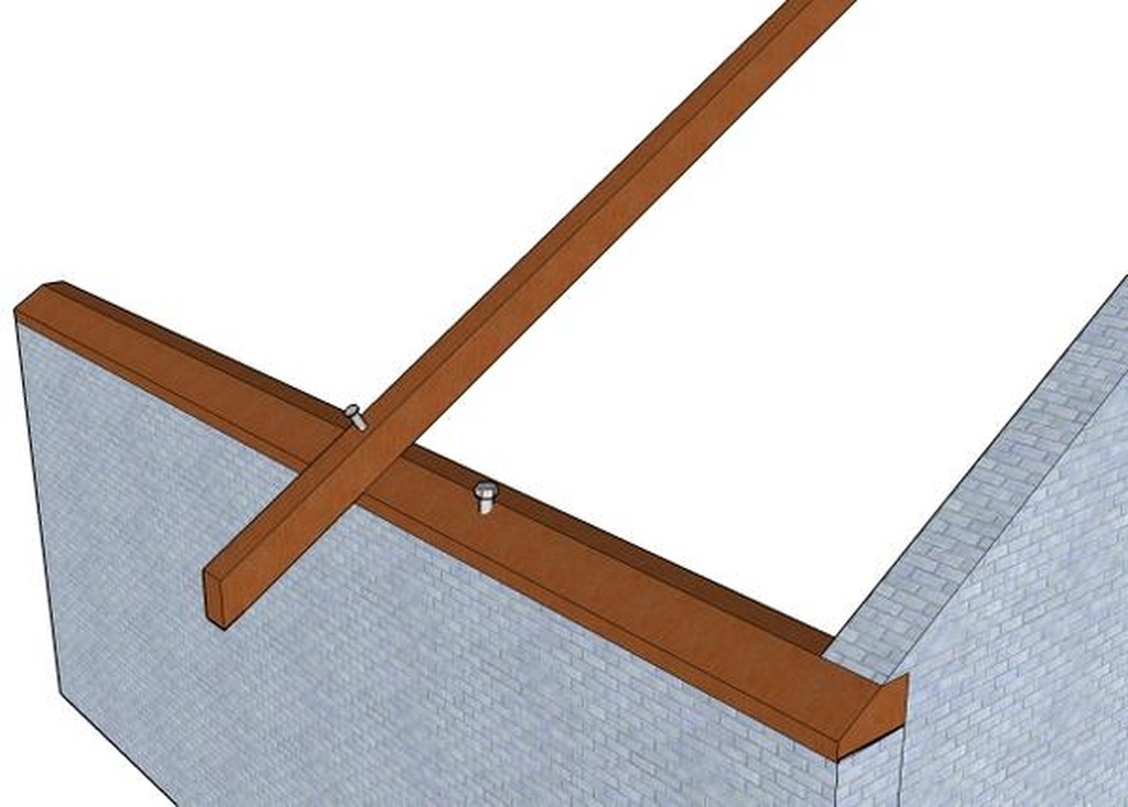

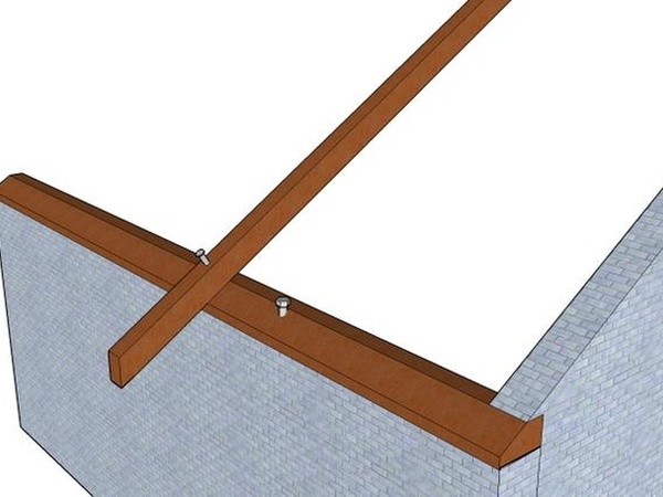

Bonjour, j'aimerai compilé dans ce dossier les différentes manières dont les chevrons ou parfois arbalétriers viennent s'appuyer sur la sablière

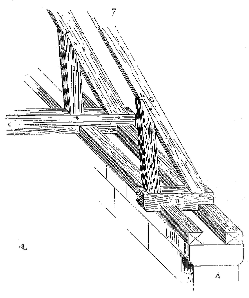

je met la première corniche en encorbellement pour gros chevron sur édifice type église château

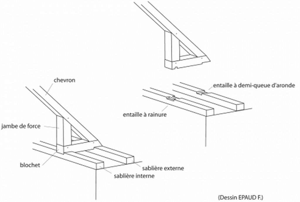

on a une sablière double dont 2 pannes sablières une internet et une externe avec une jambe de force la pièce verticale et un blochet appelé aussi semelle
mais on peut aussi retrouver des pannes sablières chanfreinées

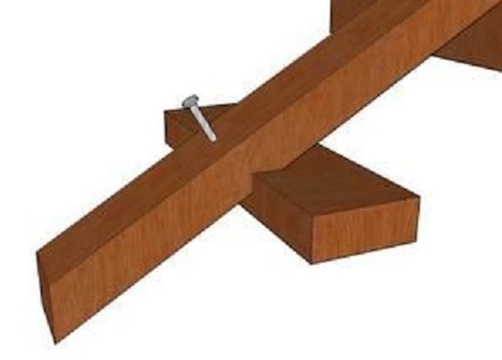

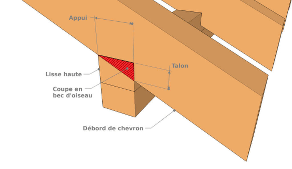

On peut aussi retrouver une encoche dans le chevron pour venir déborder de la sablière
