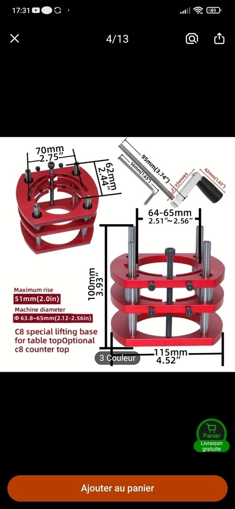

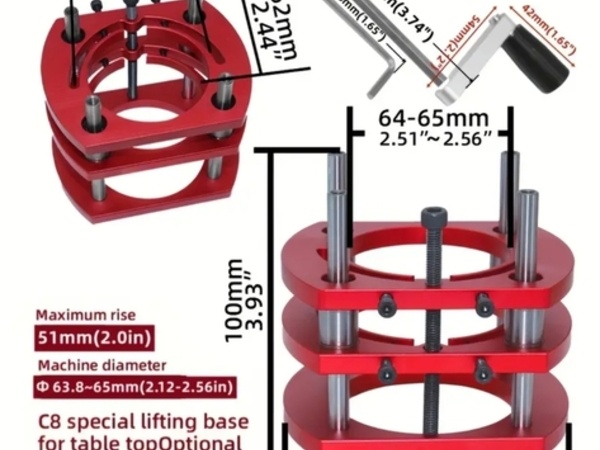

Surprenant. Le poids de la machine devrait naturellement faire que cela soit vertical, a condition que le diamètre de l'affleureuse soit compris entre 63,8 et 65.
Quel est le diamètre de ta machine?
Partita31
63,9
