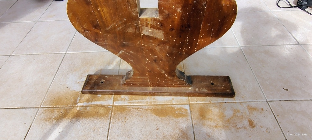

J'ai récupéré un table de famille mais bien piquée par des vrillettes.
Mais je ne sais dire si les trous sont vieux ou pas et donc savoir si les nuisibles sont encore présents dans la table ou pas.
La table n'était plus utilisée , pendant le transport en la tapant , de la poussière de sciure est sortie de la table.
A peine récupérée et dans le doute la table est restée dans le jardin et sous la pluie d'ailleurs..
Merci pour vos retours.

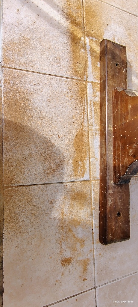

il faut la placer à un endroit où le sol est propre ou sur une bâche/plaque afin de vérifier si de la poussière en tombe sans que celle ci soit manipulée

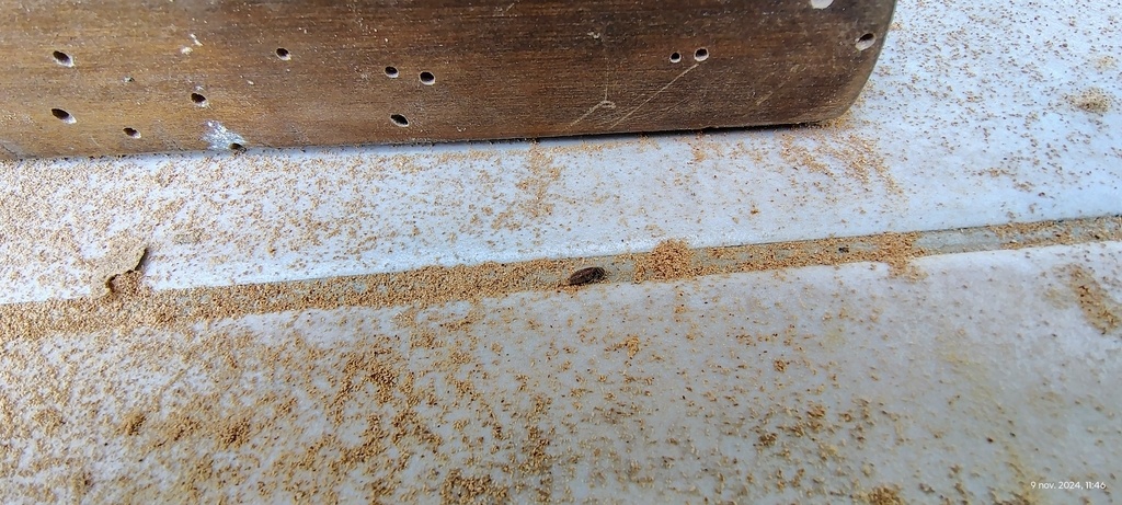

Oui des que la pluie cesse je vais tenter ça , en espérant que ça soit concluant.
Cedhhp
Vous en pensez quoi ?
Sachant que ça fait donc 6 jours quelles est comme ça dehors.
Je n'ai pas l'impression qu'il ait de l'activité.
c'est propre mais perso j'attendrais encore un peu

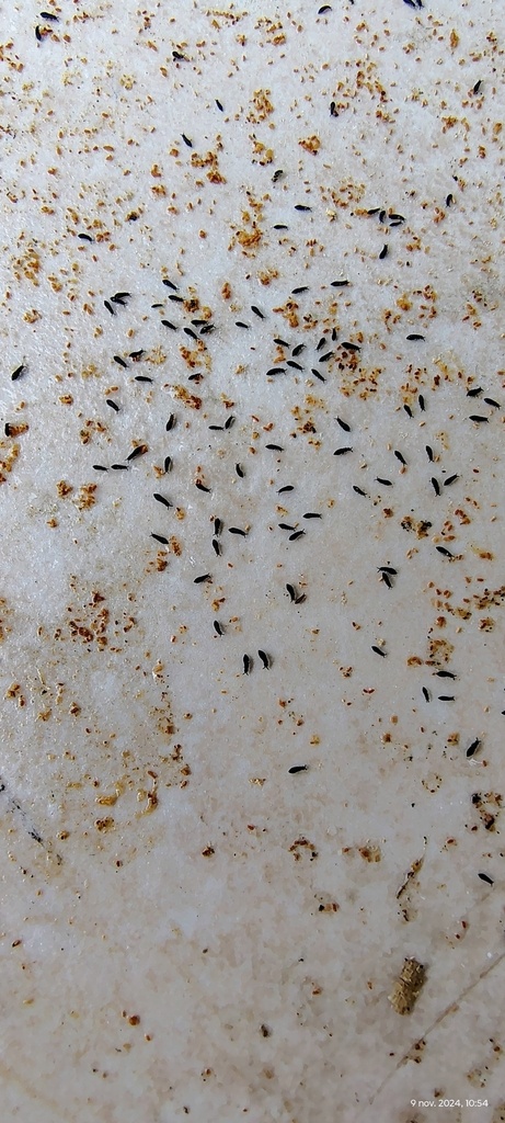

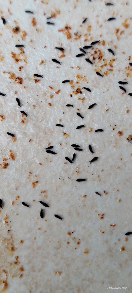

Cedhhp

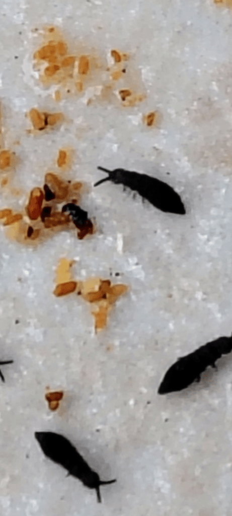

J'ai t'appé les pieds de la table ce matin , beaucoup de sciure normal ça mais voici ce qu'il en est sorti !!!
Par contre elles n'etaient que sur une certaines partie de la sciure que j'ai faite tomber au sol. La majeur partie de la sciure n'en n'avait pas.
La partie où elles se trouvaient n'avait que très peu de sciure au sol.
Je suis septique car j'ai ma pelouse juste à côté, ça peut aussi venir de là, en tapant au sol , ça les auraient fait sortir.
Ca ressemble à des vrillettes ??
un traitement me semble plus sécuritaire

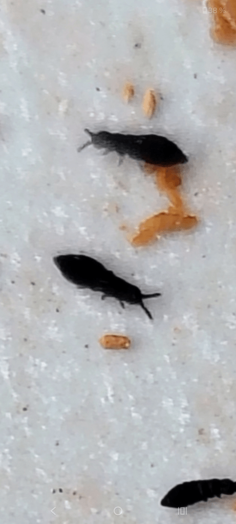

Cedhhp
J'ai tout aspiré et retapé un pied au sol encore beaucoup de sciure mais de ces bestioles.
Juste deux vrielletes adultes mortes

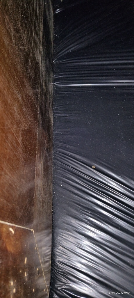

Cedhhp
Baudet

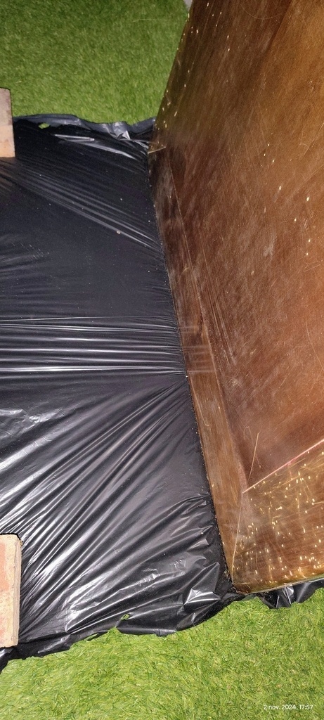

À priori les vrillettes ne sont plus présentes , j'ai laissé la table à la verticale sur un sac poubelle noir depuis dimanche et je n'ai quasiment pas de sciure sur le sac.
Donc si ça se confirme , je vais reboucher tous les trous , vous avez un produit à me conseiller pour ça ? Pate à bois ? Autre ?
D'avance merci.
C
Baudet
Quasiment , ce n'est pas "pas du tout".
Cedhhp
Certes vous avez raison mais je pense que c'est de la sciure qui tombe avec l'air (brise s'il en est, la table est dehors ) , il y en a vraiment vraiment très peu , je vais encore attendre
