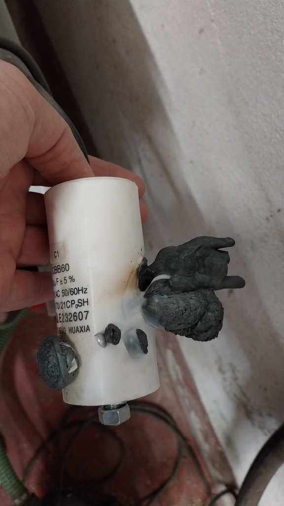

Bonjour, j'ai cramé le condensateur de ma rabo dégauchisseuse PT 260 BERNARDO suite a un branchement sur une rallonge qui n'était pas adapté. J'ai recommandé un condensateur via PROBOIS outils. Ils mont dit que c'était galère a changer et effectivement cette partie là n'est pas mon point fort at j'ai peur de faire une connerie. Je cherche une personne à coté de chez moi ( PESMES en haute saone ) qui pourrait me faire ça mais je ne sais pas où chercher. Si vous avez une solution je suis preneur car ça reste un loisir pour moi mais Noel approche et j'ai pas mal de commandes à honorer. Merci pour vos retours

Mais j'en ai changé un sur la mienne (une hammer) il y a peu et c'était très simple. J'ai démonté 2 carters, j'ai tout de suite su lequel des 2 condensateurs changer car il était explosé (j'ai un condensateurde demarrage et un de fonctionnement, ils ont les memes caractéristiques). J'ai coupé les 2 fils au ras du condensateur, j'ai installé 2 cosses à sertir, commandé 1 condensateur de remplacement avec des cosses et non des fils, et j'ai branché (pas de polarité), et ça fonctionne très bien.

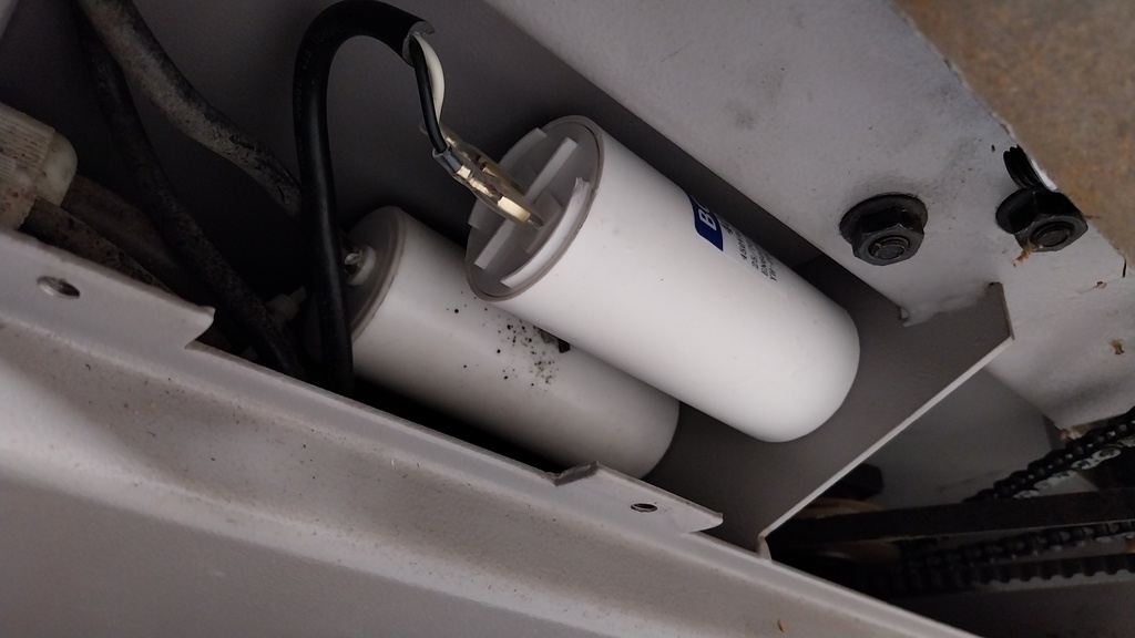

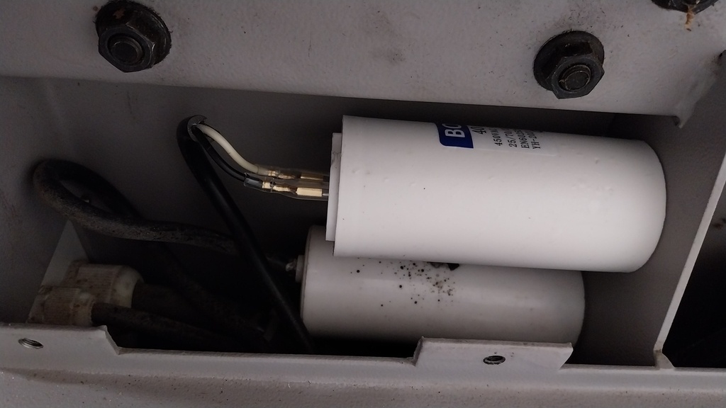

merci pour vos retours, finalement après conseils du sav de probois machine outils j'ai réussi a changer mon condensateur non sans mal. il a fallu démonter 2 carters, enlever les 2 courroies, désolidariser les moteur et le caler, le faire tourner sur lui même afin d'avoir accès a un boitier situé dessus, démonter les 6 vis du boitier afin d'avoir accès au condensateur, tout ça dans une position inconfortable et dans un espace étriqué. Bref, ça fonctionne au nouveau et c'est le principal...
