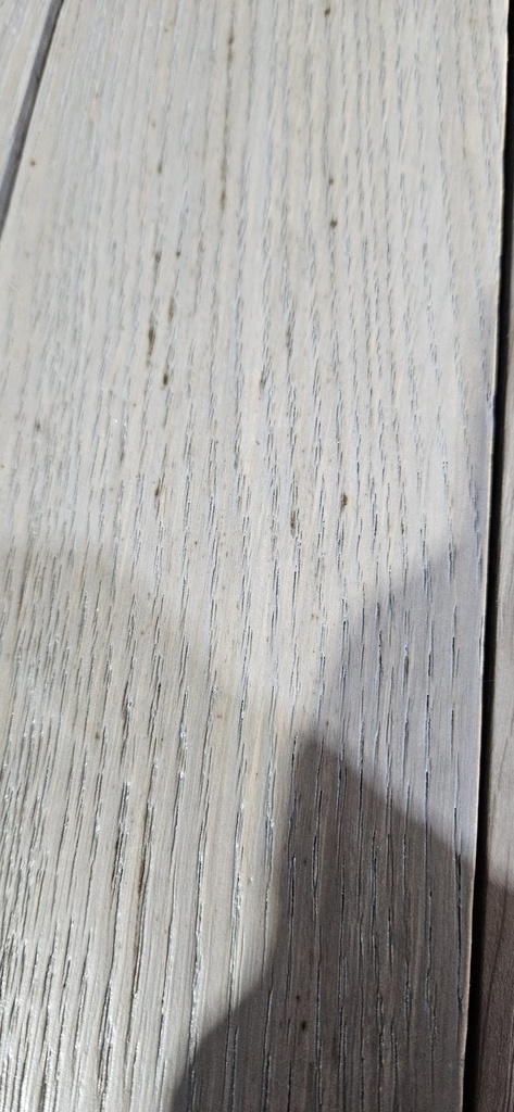

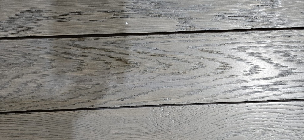

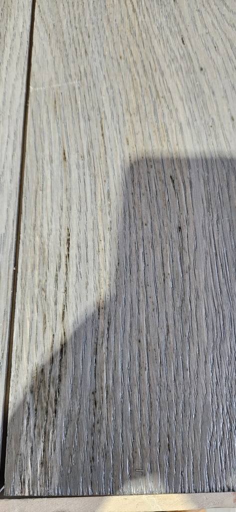

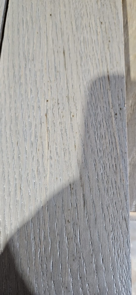

Bonjour, sur une planche de chêne massif après vernissage il y a quelques petites taches de rouille, quelqu'un peut-il me dire ce que cela peut être ? Les planches ont été préalablement traitées avec une déchiqueteuse à rouleaux métalliques, pourrait-il y avoir des restes incrustés de la machine ? Je joins des images.
Merci d'avance

!Merci beaucoup, la première chose à laquelle j'ai pensé, c'était les tanins, mais quand ils m'ont dit qu'ils l'avaient dévasté avec des brosses métalliques, j'ai pensé à la rouille. Nous allons essayer différentes solutions. Merci à tous
Cela me fait penser plus penser à des remonter de tanins.
Effectivement ça peut arriver avec les vernis à base d'eau
hervem
Faire un essai sur quelques taches : Tamponner avec un coton-tige trempé dans l'acide oxalique (appeler aussi sel d'oseille". Laisser reposer 10 à 20 minutes puis rincer plusieurs fois.
Si pas probant, faire la même manip avec un produit dérouillant.
Attention : le rinçage doit être soigneux.
Si après séchage les traces sont moins visibles on peut recommencer.
Sinon il ne s'agit probablement pas de taches de rouille.
