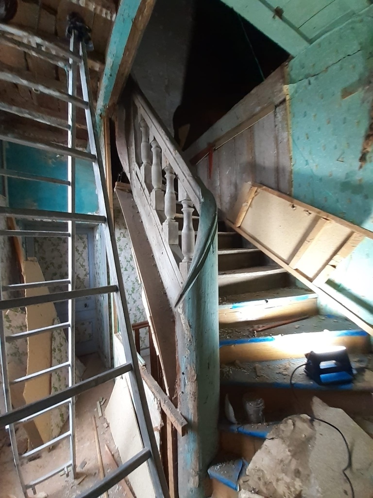

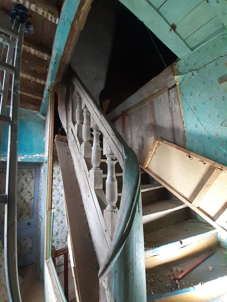

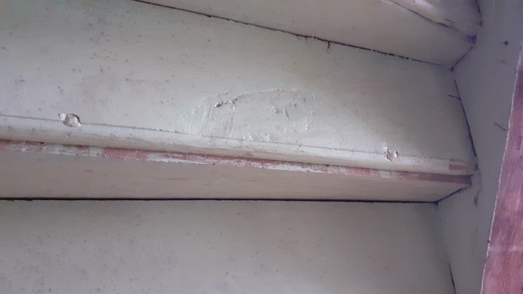

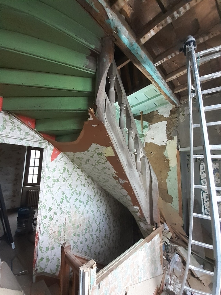

Bonjour, je cherche à dater cet escalier
Je viens de découvrir cet escalier derrière une cloison... Je chercher à en savoir plus sur son style et son époque, merci.
je date en fonction de l Age des éléments qui n'est pas le bois
il rentre dans l escalier un élément qui est extérieur et façonner ailleurs

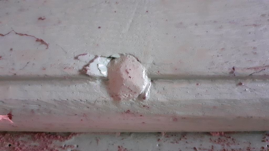

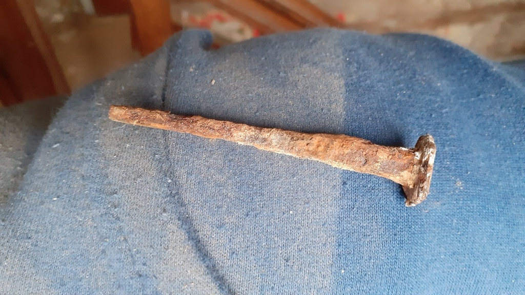

vous aller m'extraire un clou qui tient les contremarches sur la marche et cela va me permettre d avancer dans l expertise le clou doit être extrait sans l' abimer aucunement
cela va me permettre de voir sur quelle machine il a été fabriqué
et me donner les mesures précises pour voir si le menuisier a travaillé en métrique
Etienne desthuilliers maitre menuisier et habituer a dater les ouvrages en bois

Merci etiennedesthuilliers ! Je vais essayer de vous trouver cela... Auriez-vous une idée pour la balustre manquante en haut ?
elagrange

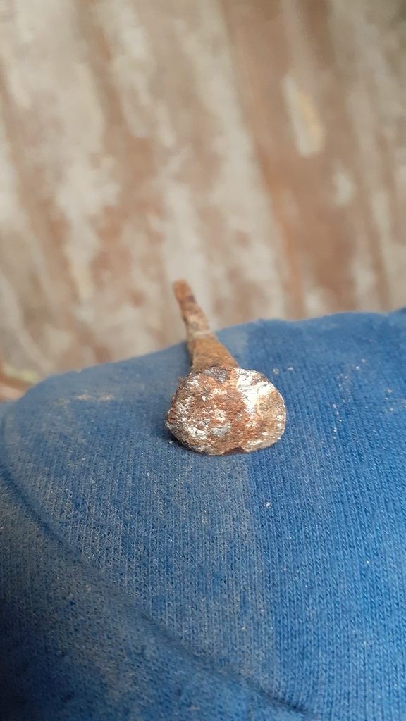

voici un clou que j'ai extrait sur le côté de l'escalier...

Je penserai à un escalier fin XIXe mais sans avoir de style particulier.
bonjour étant curieux de nature j aimerai savoir sur quel critère vous vous basé pour donner une date
à l heureux propriétaire de cet escalier comment savez vous la date de la construction de la maison et pourquoi l escalier a été dissimulé
mais pour vous donner une date il me faut plus d explications
le spécialiste des escalier débillardées

Plus sérieusement il doit dater de la construction de la maison comme le suggère Étienne
elagrange
Merci pour vos commentaires, la maison serait de 1690 ! L'escalier était plutôt condamné par une cloison en bois assez récente pour ne pas monter à l'étage (à mon avis pour des questions de sécurité)...

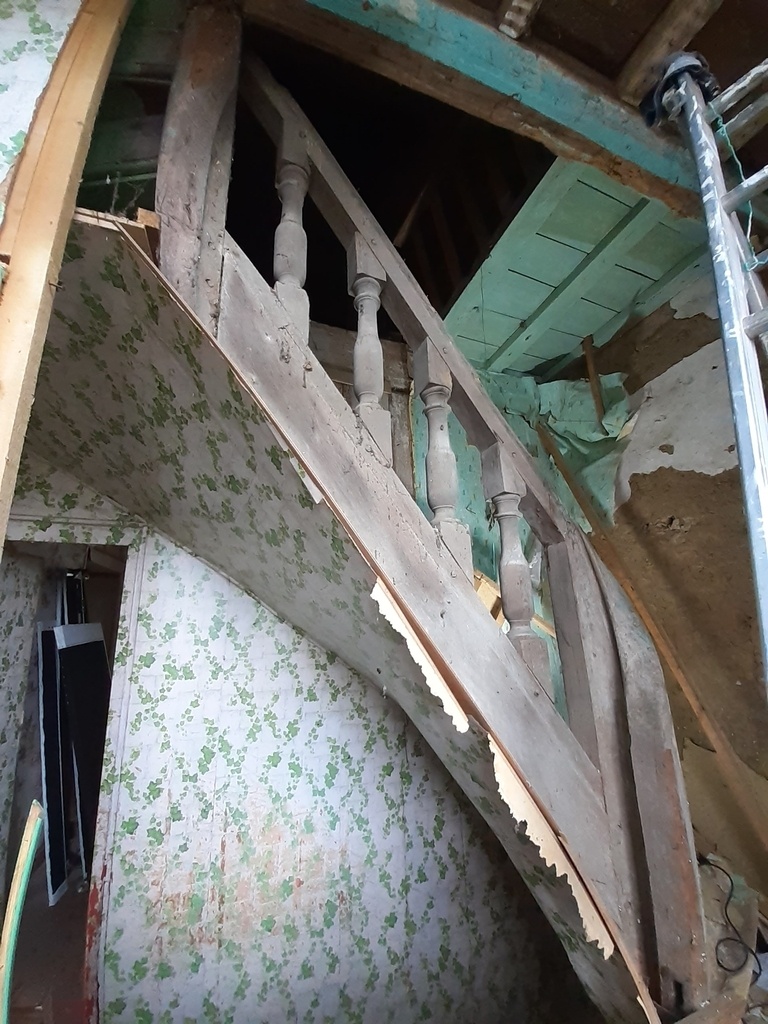

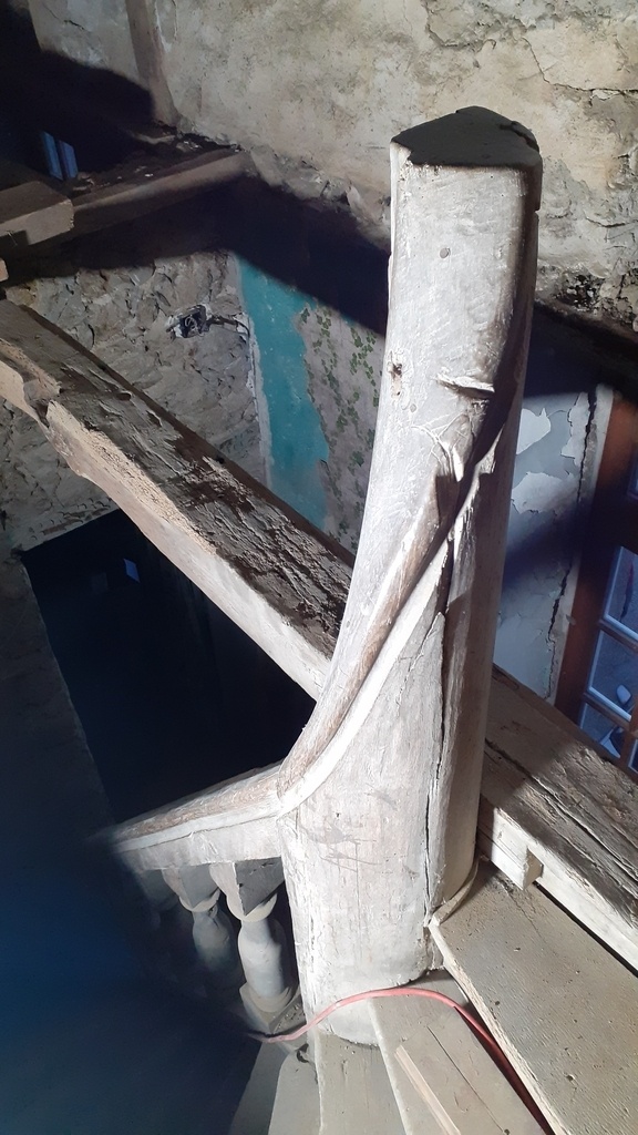

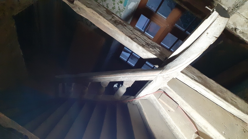

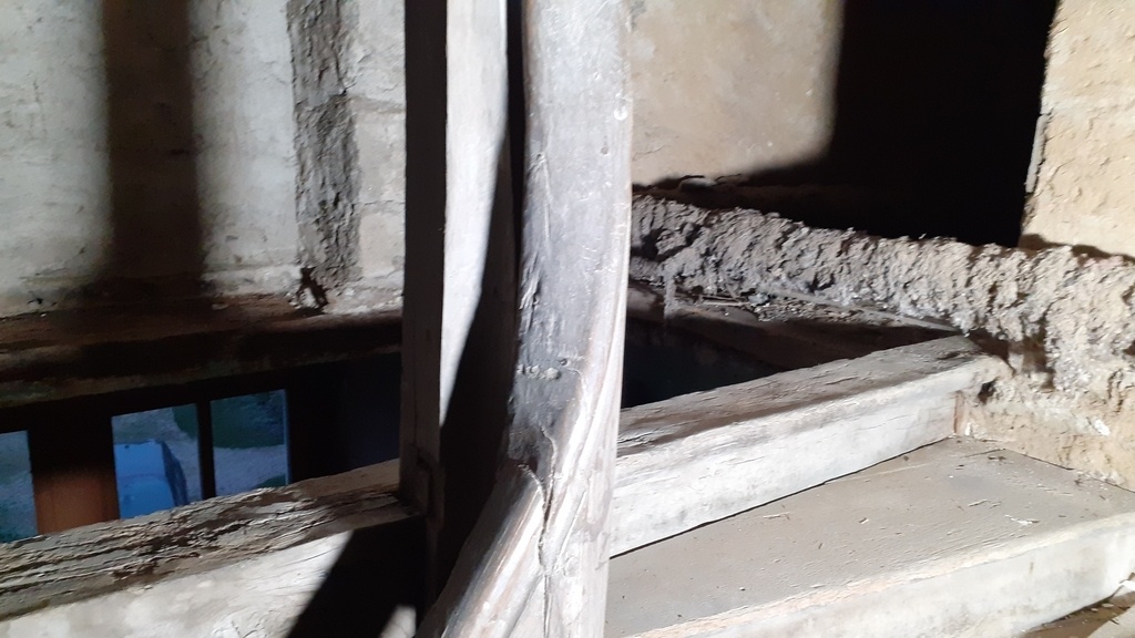

Je vais mettre d'autres photos...
elagrange
La dernière marche de cet escalier est directement taillée dans la poutre d'appui... Par ailleurs il semble incomplet, car il était sans doute sur 2 niveaux et avec une balustre sur l'arrivée qui n'existe plus...

commencé a faire de la recherche dans ma documentation

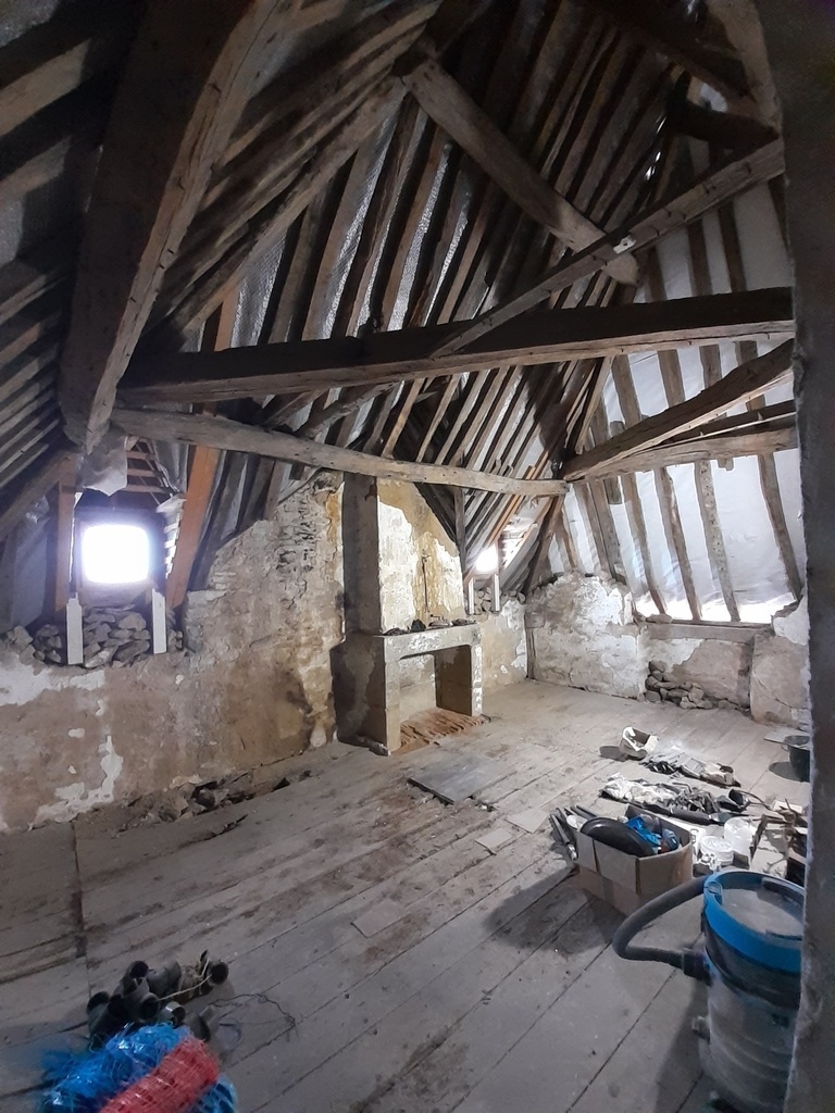

il me faudrait au moins une photos du bâtiment , de ce qui reste d époque dans celui ci une photos de la volée du bas de l escalier
pour la balustrade palier elle na peu être jamais existé il devais avoir une cloison je ne vois pas l utilité d 'éclairer un grenier
une photos ou deux de la charpente
l' escalier qui reste est d une facture très moyenne le charpentier n' était pas un champion il a fait ce qu'il a pu
merci pour le clou qui indique que l'escalier est forcement avant 1850 j essayerai de repondre a vos attentes

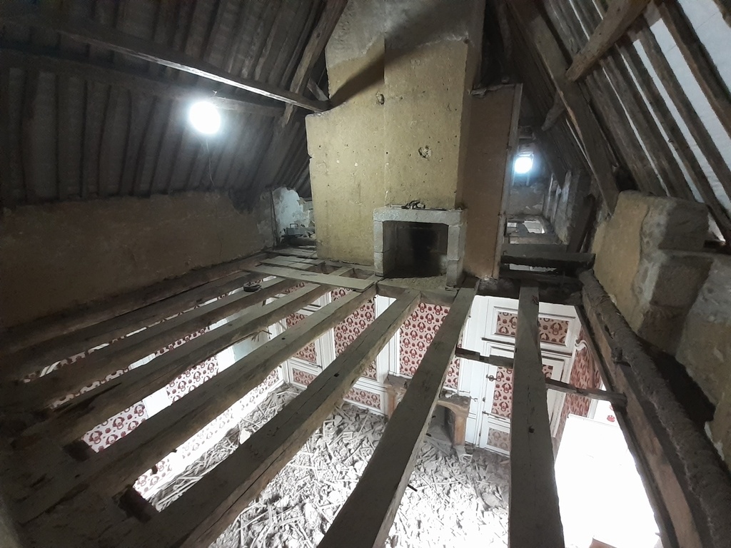

elagrange

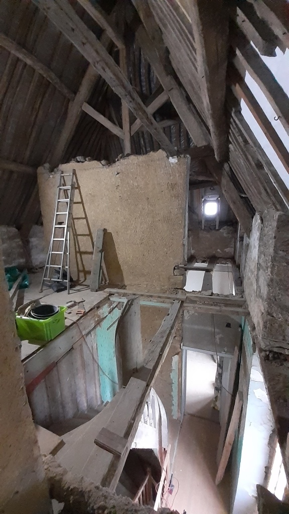

voici un aperçu du bâtiment, il ne reste pas grand chose d'époque, des cheminées et peut-être des boiseries...
elagrange
(le grenier) était autrefois habité avec des lucarnes...
après étude avec vos photos et ma doc je pense sérieusement que l' escalier peut daté de 1740 environ il s agissait d'une maison relativement bourgeoise
mais l' idéal serait de faire un tour a saint Malo pour vérifier mes dires
bonne restauration
