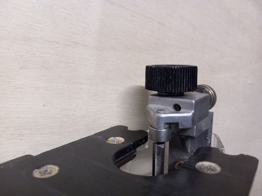

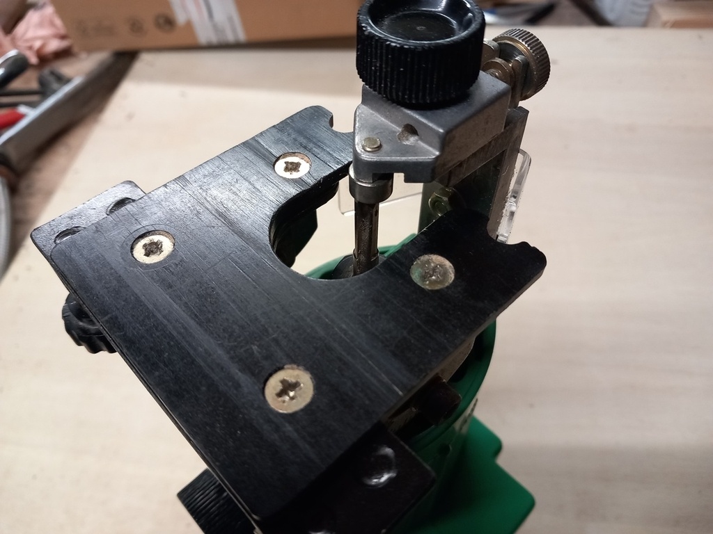

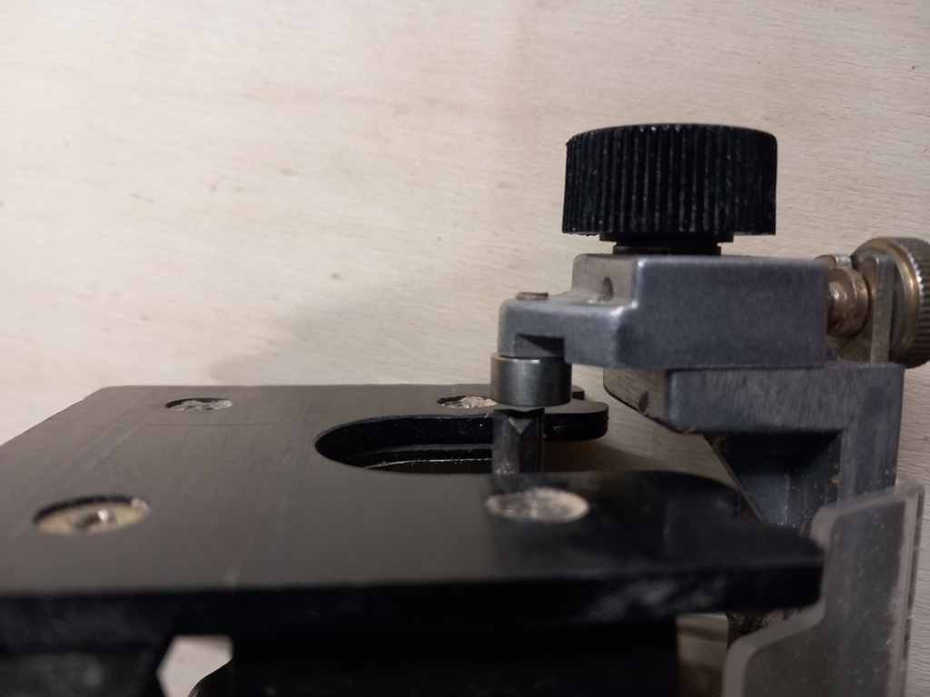

Mais, et c'est là où je veux en venir, ces affleureuses étaient toutes équipées d'un système de guidage indépendant de la fraise, et non d'une fraise avec roulement. Ces guides indépendants permettaient de régler précisément l'affleurage, selon les souhaits ou habitudes du menuisier. Tout en s'adaptant à la réduction de diamètre des fraises, lorsque celles-ci sont affutées.
Sur ces guides indépendants, il peut y avoir un roulement, ou alors un patin pivotant sur un axe. Ces patins ont pour intérêt d'éviter les irrégularités en cas de surface d'appui encore brute de sciage, comme des chants en CP ou aggloméré.
Les affleureuses, telles que celles que tu montres, sont seulement équipées de fraises avec roulement, d'un diamètre donné.
Elles ne permettent donc pas de réglage fin ou rattrapage de diamètre. Si elles sont généralement plus légères et maniables que celles dont je parle, elles sont limitées dans la précision d'affleurage.
Le système de guidage par roulement solidaire de la fraise, a d'autre part, l'inconvénient de parfois marquer la surface sur laquelle il prend appui, au démarrage notamment, si le roulement n'est pas freiné ou s'il est HS.
En outre, de telles fraises sont plus chères (puisque vendues équipées d'un roulement), et d'une durée de vie plus courte (puisque lorsqu'on les affûte, elles se réduisent en diamètre, par rapport au roulement).
Autre facteur favorisant un coût plus élevé, les roulements n'ont parfois pas la durée de vie de la fraise, et doivent être changés. En effet, ils ont plus tendance à chauffer, du fait de l'importante différence de vitesse de rotation, entre la bague intérieure et celle extérieure.
Certaines affleureuses actuelles de gammes courantes sont tout de même fournies avec un guide parallèle fixe (d'un type proche de ceux qui équipent les défonceuses).
Mais si ce type de guide permet d'utiliser des fraises sans roulement, ils n'ont pas les mêmes possibilités, niveau de précision et finesse de réglage que celles avec guide indépendant. Ces guides ne permettent pas non plus d'affleurer par rapport à des chants courbes, concaves ou convexes.
Quelques modèles actuels proposent tout de même ces guides indépendants à galet. Mais elles deviennent rares. Encore plus rares, celles avec guides de type patin pivotant, (hormis certains modèles Festool... mais dans un tout autre budget).
Voilà pour quelques réflexions sur les affleureuses, et leurs équipements possibles, et qui peut être, te seront utiles pour t'orienter vers un produit qui sera adapté à ce que tu recherches.

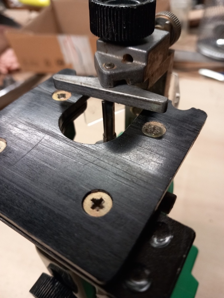

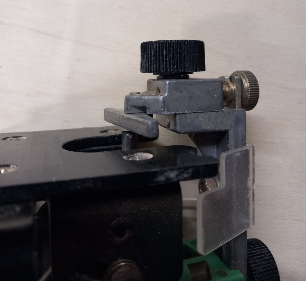

Et en bonus, comme j'avais 5mn, cet après-midi 😀, j'ai fait quelques photos pour illustrer ce que sont ces guides indépendants ⬇

Pour revenir sur mon (long) commentaire sur ce qu'était une affleureuse, c'est bien et uniquement de cette machine que je parlais. Pas d'une défonceuse.

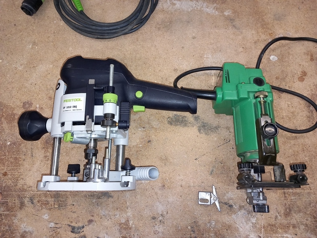

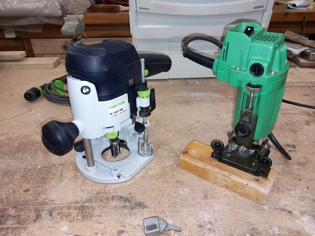

Comme j'étais à l'atelier cet après-midi, avec la défonceuse de sortie (la "petite", j'ai aussi une plus grosse), j'en ai profité pour prendre des photos des deux.
Ça ne parait pas évident sur les photos, mais l'affleureuse est bien plus légère, et se manipule à une seule main, contrairement à la défonceuse. Même si aujourd'hui, les affleureuses sont encore plus compactes et légères (l'affleureuse Hitachi doit avoir plus de 30 ans).
Pareil pour les puissances : 1050W pour la def. et 450 pour l'affleureuse.
L'usage de l'une et de l'autre n'est, à la base, pas le même, (même si dans l'absolu, on peut faire de l'affleurage avec la def., et aussi des petits défonçages avec l'affleureuse).
