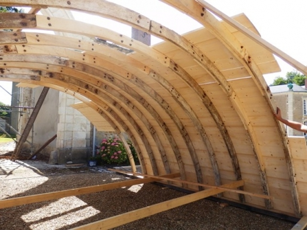

Bonjour j'aimerai réaliser une voûte lambrissée et pour les arbalétriers cintrée j'aimerai utiliser la technique de philibert delorme par assemblage lamellé boutonné.
Savez vous les sections de bois à utiliser pour mettre en œuvre?

la photo ne correspond pas au projet 🤔

Je voudrais faire ce procédé

Si je vois bien c'est en 2 épaisseurs boulonees.Cela s'approche de Philibert Delorme.
Du vrai est constitué de 2 épaisseurs de bois courts et de clefs bois .

Tu prends de la planche de 27mm ou si tu peux en faire débité tu commandes du 30 ou 32 mm max. Deux couches en croisant les joints.
Tu cloues à la torsadé ou tu visses en quinconce.
Si tu veux blinder par plutôt du 25.
Tous les 88 c'est bien mais il faut penser au couvert. Perso je ferais léger mais tous les 50cm comme une fermette. De toute façon, c'est déjà un système de ferme chevron.

Ce sera un lambri intérieur , pour contreventer je vais mettre des entretoises , merci pour ton point de vue.

et pour le lambris 50/60 c'est bien après 88 😥ca fait beaucoup
petitrider
la photo est sympa mais le contreventement de ta structure ne sera pas un luxe 😊

Hé bien dans les grandes lignes j'ai une porté de 5 m et 1m90 plein cintre. J'aimerai réaliser 7 cerces d'entraxe 88; le lambri sera du châtaigner; en doublant des lames de bois , je penses des pannes en 45 x 200 taillées dans la masse capable en longueur de 1m , assemblage type membrures carène de bateaux inspiré philibert Delorme
