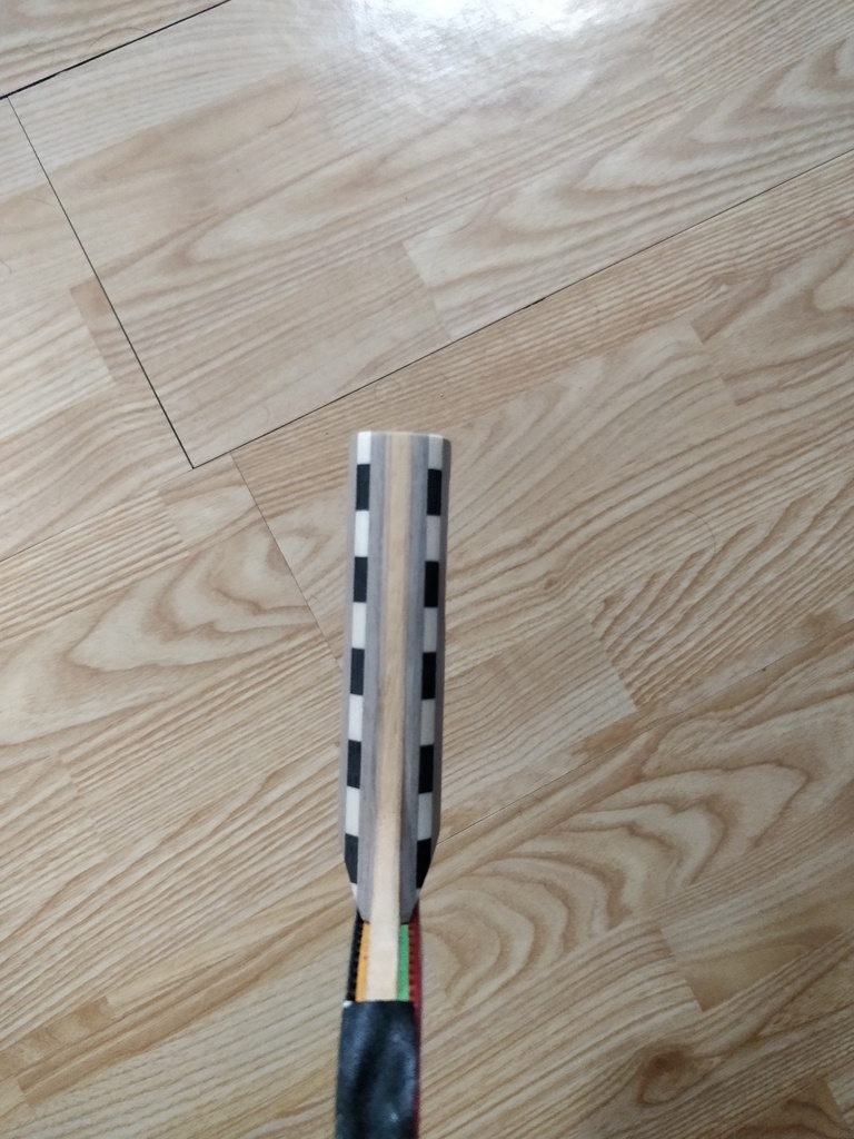

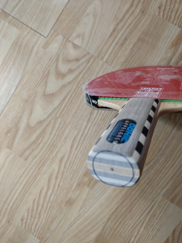

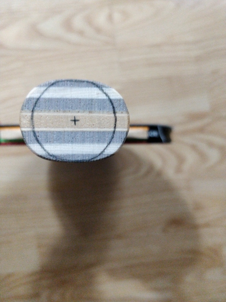

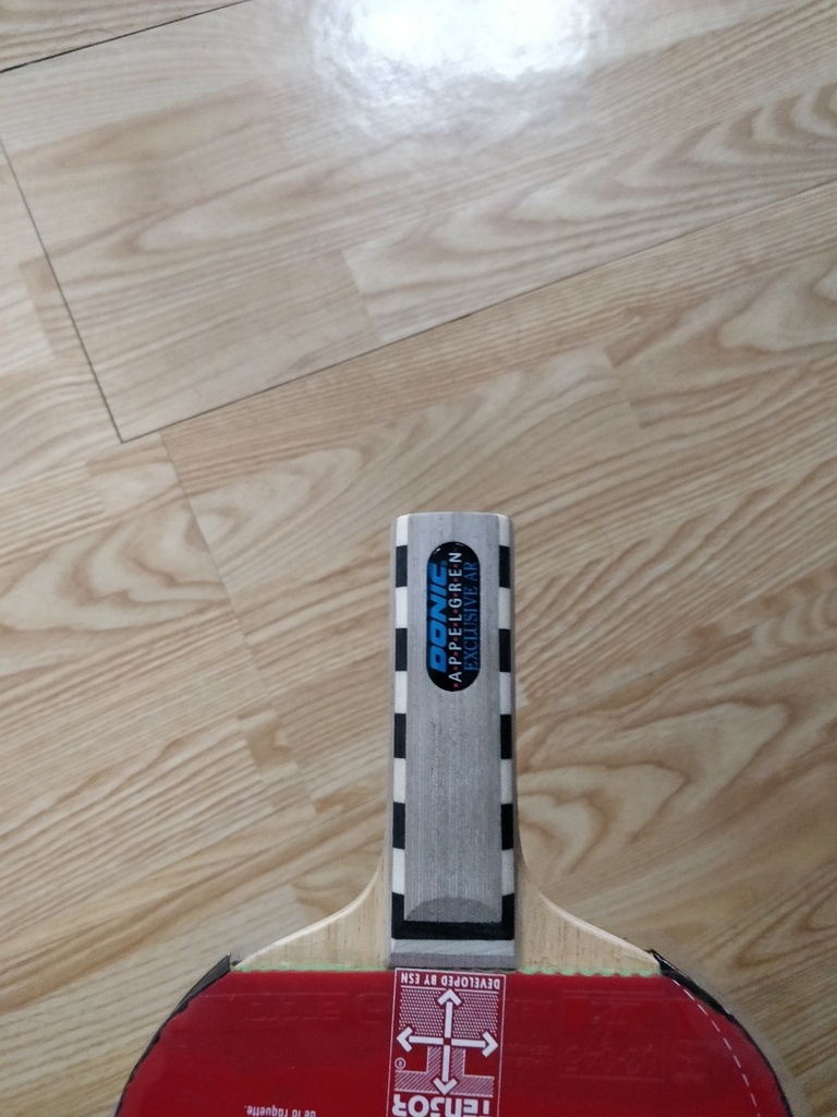

Je joins à la question quatre photos, une avec le centre et la forme arrondie souhaitée pour le manche avec une croix au centre et un diamètre de 2,2cm. Ainsi qu'une vue de biais, de profil et de face pour mieux visualiser la difficulté de réalisation.

Une pince ou un serre joint pour maintenir la raquette sur un plan de travail.
Une râpe ou une lime pour "sculpter" le manche en procédant progressivement sur les 4 arrêtes. Vérifier régulièrement la prise en main et tu t’arrêtes quand c'est bon.
Un coup de papier de verre et éventuellement couche de finition.
Oublies la scie cloche qui va ravager ton manche

Pour ce que tu as a faire, je pense qu'une râpe fauteuil (mi-ronde) à piqûre fine fera l'affaire. Même en piqûre fine, si elle est de bonne qualité, elle peut enlever de la matière rapidement en laissant un état de surface qui réclamera moins de reprise de finition qu’une piqûre moyenne.
Ensuite pour le passage à la pratique, si je devais le faire, je commencerais par pratiquer deux plats sur les côtés du manche (là où il y a le plus de matière à enlever) jusqu'aux abords de ton cercle ; puis finir en arrondissant les angles ainsi créés.
