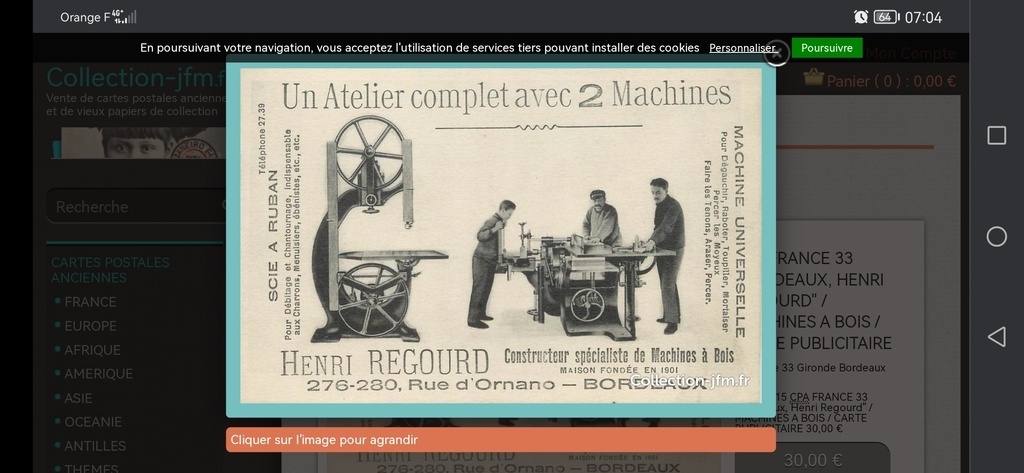

Je suis mécanicien forestier, je renove une vieille bâtisse de 1829, la rabot degau fonctionne très bien, j'ai récupéré ces machines et je viens de les installer c'est cette ensemble que je vous joint en photo. Alignment des volants lame tendue, volant du haut incliné pour que les dents de la lame sorte un peu, prête à fonctionner le volant du bas et décalés, et du coup la lame frotte le talon. Pour les ruban, j'en et pour chantourner 15 et 20 puis du 35, 40, et 45 en 0,8 épaisseur principalement ces lames étaient avc la machine, pour les garniture elles avaient été changée peu de temps avant que je l'achète.
