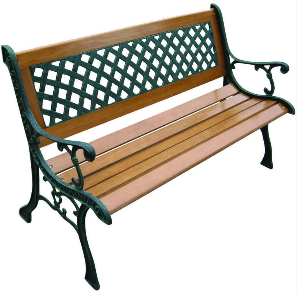

L'on m'a confier la rénovation d'un banc extérieur de ce type là :
Le bois du banc se désagrège, il va falloir tous refaire. En soit rien de très compliqué, je souhaite juste m'assurer auprès des nombreuses personnes sur l'air du bois bien plus compétente que moi que mes idées sont justes.
Ce banc restant en extérieur je compte partir sur du robinier pour ces qualités imputrescible.
Concernant l'orientation des lames du banc, j'ai bien comprit le principe du "cœur au soleil" pour la conception d'escalier, de charpente ou même de terrasse bois. Je n'ai rien trouver concernant l'orientation sur du mobilier extérieur mais en toute logique j'applique le même principe.
Concernant la protection j'ai pensé à une huile ou un saturateur pour éviter le craquelage d'un produit filmogène dû au travail du bois et avec une teinte plus foncé pour éviter que le bois ne tourne au gris trop vite (ce qui n'empêchera pas un entretient annuel, je pense, comme le banc restera dehors)
Évidement les partie métallique seront décapées et repeinte et la boulonnerie complètement rouillé remplacé par de la boulonnerie inox, mais là on s'éloigne du bois.
Il reste l'élément sur lequel je suis toujours hésitant, je pense réaliser ce banc dans du faux-quartier qui me semble être le plus adéquate. Mais je m'en remet a vous si vous avez des recommandation.
Idem sur le reste de mes choix, un avis critique permet aussi de s'améliorer.
