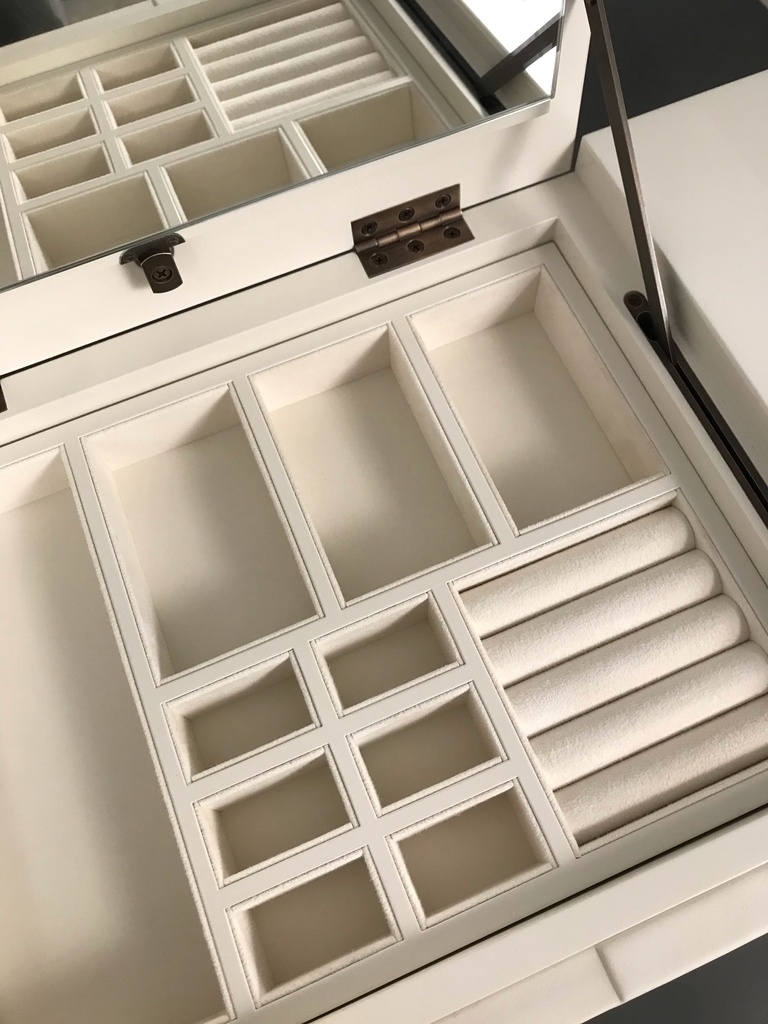

J'aimerais créer une boîte à bijoux dans ce style-ci et je me demandais ce qu'il serait mieux de prendre comme velours... J'hésite entre acheter soit un simple morceau de velours à coller directement sur le bois, soit un morceau de velours autocollant (un peu comme ça par exemple : amazon.com.be/...r=8-10&th=1), soit de la poudre à saupoudrer sur une couche de colle fraîche.
Pour cette partie je ne suis pas trop regardant sur le prix, c'est surtout la qualité qui m'importe. En ce sens, je peux me tromper mais j'imagine que la poudre sera moins belle et moins durable... Ai-je raison ?
Par contre, si j'utilise directement du tissu, la colle ne risque-t-elle pas de le transpercer ? Et pour le tissu autocollant, collera-t-il bien sur le bois (et ne se décollera-t-il pas dans quelques mois/années).
D'avance un grand merci pour votre avis !

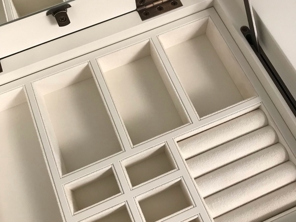

Bonjour, pour ce genre de travail , j utilise de l" ultrasuede" que je colle sur du carton . Ces petits panneaux gainés sont ensuite collé a l intérieur des casiers voulus.
TheArtistWoodworker
Wouaw c'est magnifique !!! Tu saurais m'expliquer plus en détail comment tu fais (le pliage de l'utrasuede etc) ? Et aurais-tu par hasard un plan de boîte semblable à partager ?
Et tant que j'y suis 😅 tu saurais m'expliquer comment tu fais les petites "bosses" pour ranger les bagues ?
normandie
Le collage de l ultra suede est tout bête, colle sur un coté du carton , mettre un peu de colle sur l arrière et replier le tissus. faire les cartonnettes plus grandes et couper de longueur ensuite.
Les "Bosses"sont prises dans de la mousse de haute densité (materiel de tapissier) et arrondi a la défonceuse
TheArtistWoodworker
Un tout grand merci et encore bravo !!!
On parle aussi de feutrine et on en trouve dans les magasins de loisirs créatifs.
Autocollante ou collage (light) à la vinylique D2, ça tient
