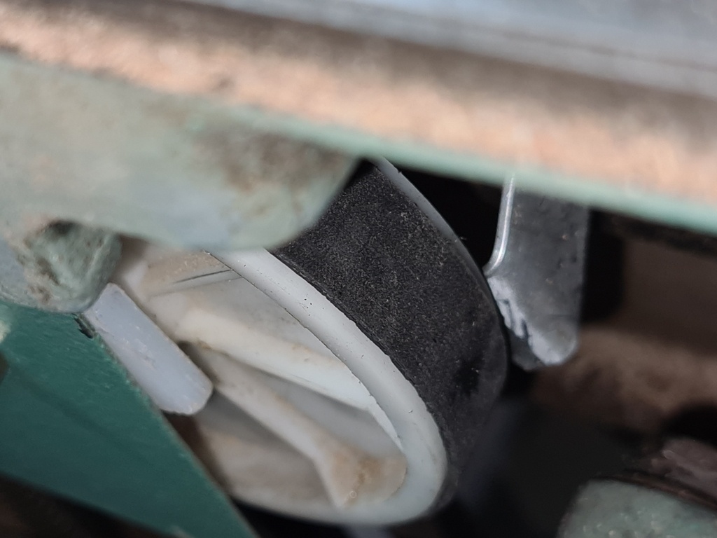

loic68
J ai pris des photos des courroies. La vidéo je peux pas la poster sur le site malheureusement. Je vais essayer de la démonter pendant les fêtes pour voir plus en détail.

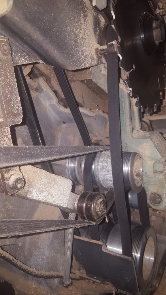

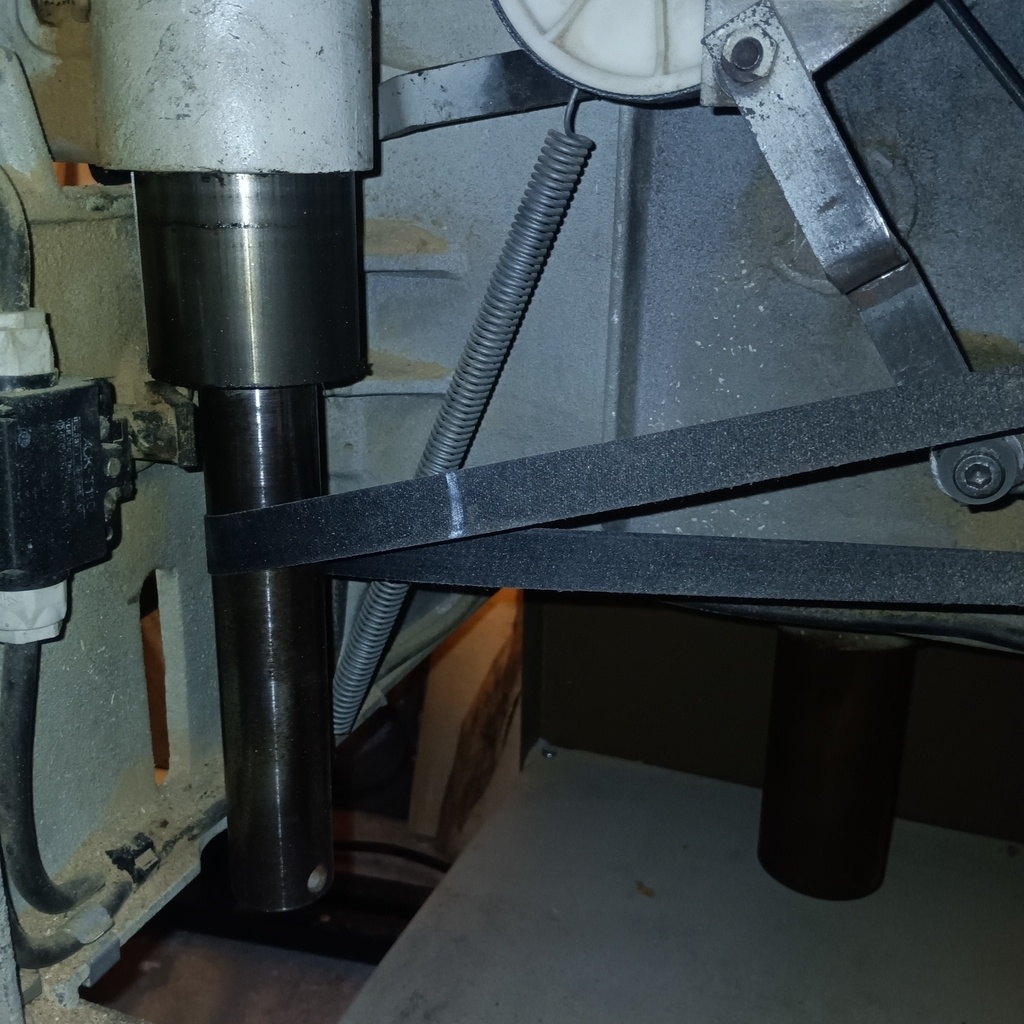

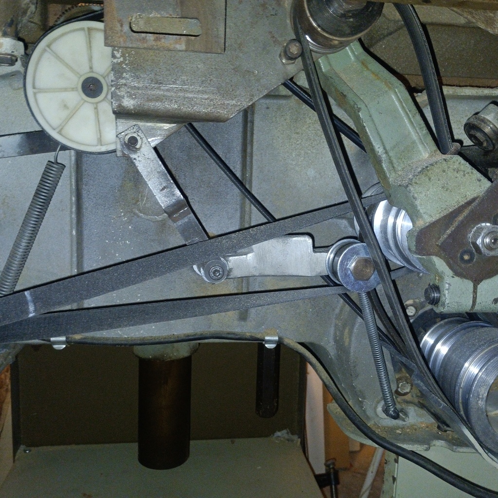

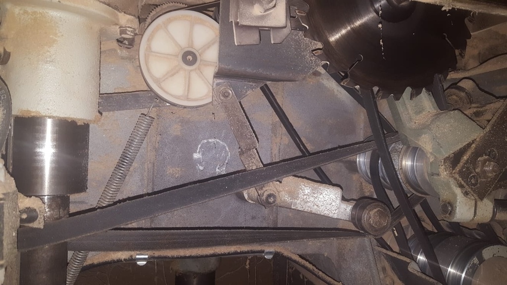

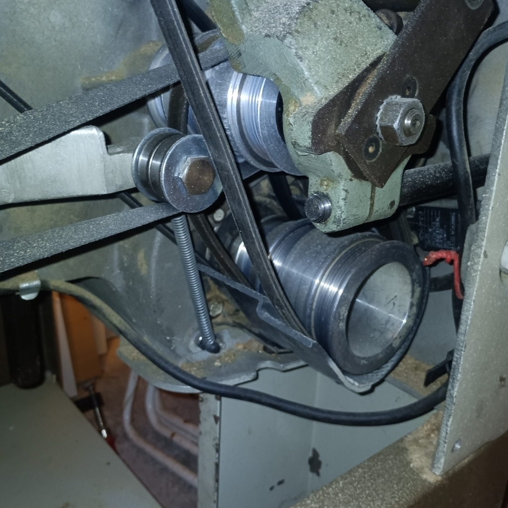

etiennelouyot
Voici donc le positionnement des courroies de ma Lurem C2600 :
une vue générale de face et une vue côté sélecteur à droite
on voit en travers la courroie de la toupie qui peut sortir de son galet de tension (mon commentaire), en avant celle de la scie et au fond celle de la R.D.
En haut la poulie blanche qui transmet l'avancement du bois pour la raboteuse.
En espérant t'avoir aidé ...
