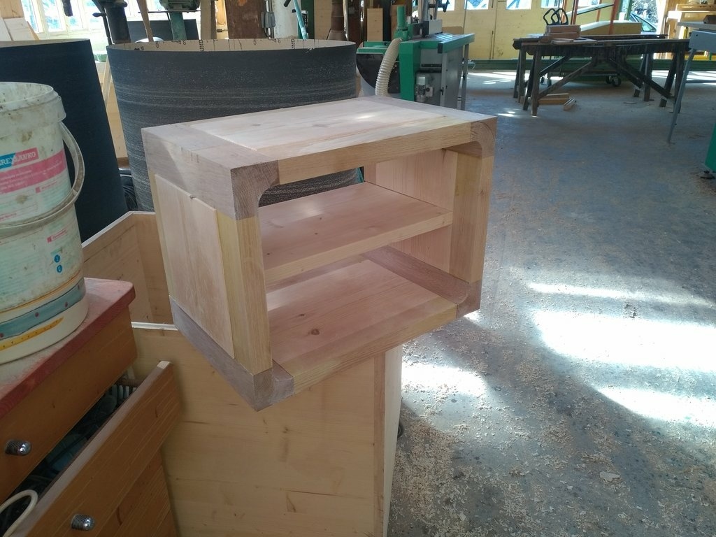

Salut a tous, j'ai récupéré un plateau de chêne très beau a première vue mais après rabotage il s'est avéré qu'il était jaune et ce phénomène s'est accentué au premier ponçage.. est ce un champignon ?!des solutions pour retrouver une couleur plus naturelle ?
Sur la photo on voit bien la différence de teinte entre les angles et les montants..
Les pièces d'angles et les traverses proviennent t'elles du même plateau ??

Bonjour, la photo n'est pas assez "bonne" pour distinguer avec précision les essences de bois. Je dis les essences,parce que j'en distingue 3. Apparemment, les 4 pièces carrelets sont en chêne, tout ce qui est traverse , une autre essence et enfin les panneaux un 3ème bois (un résineux? Une photo plus proche avec le nœud aiderait). Et une photo de l'angle aussi...

Effectivement il y a du pin dans les cadres, et du chêne dans les angles je vais essayer de faire mieux pour la photo j'envoie ça cet aprem..
avez vous tiré les traverses dans le même morceau de bois si oui je me déclare très surpris , si non il me semblerait qu l' on ai affaire à deux bois différents quelques photos de très bonne qualité permettraient d 'éclairer notre lanterne

Non c'est bien 2 plateaux différents, j'ai pas pu faire de photos hier mais je m'en occupe rapidement..

Slt, l'accacia à tendance à être jaune, c'est peut cette essence.

Oui, en fait, au dela de ma remarque "ironique", ce que je voulais dire, c'est que le bois, c'est pas un truc industriel homogène. Le chêne peut avoir diverses teintes plus ou moins prononcées, parce qu'il y a diverses espèces et variétés de chêne, et que cela dépend aussi de l'endroit où l'arbre a poussé...
De toute façon, avec le vernis et les UV, dans un ou deux ans, le tout sera bien jaune...
J'ai eu le problème aussi d'un jaunissement dans l'épaisseur ,mais la je cale je ne sait pas d'ou cela vient ?

Le truc c'est que les excédents de colle sont jaunes, comme si c'était un pigment qui était venu se melanger.. quand on colle un plateau de chêne la colle ne devient pas marron, c'est pour ça que j'ai pensé au champi..
