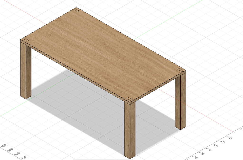

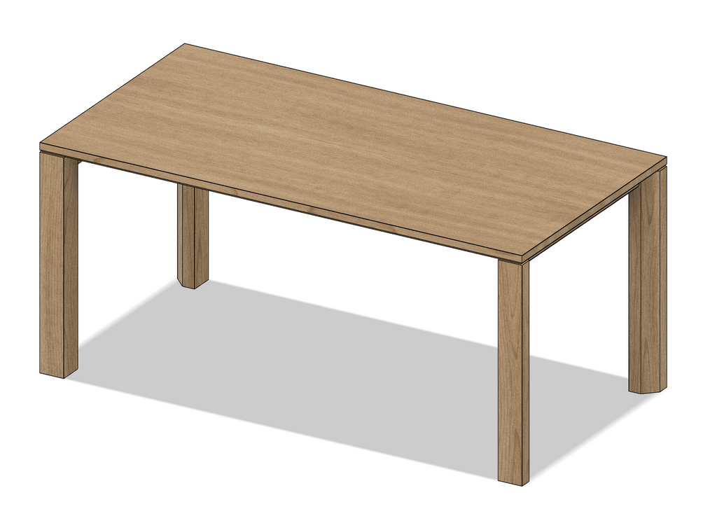

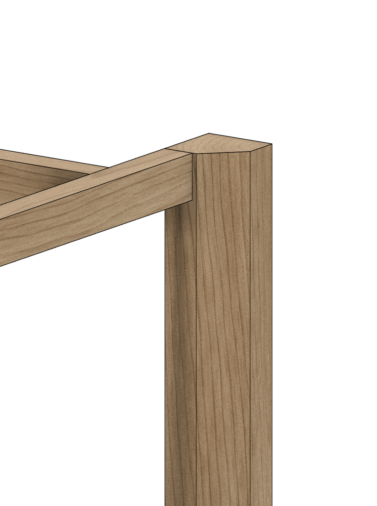

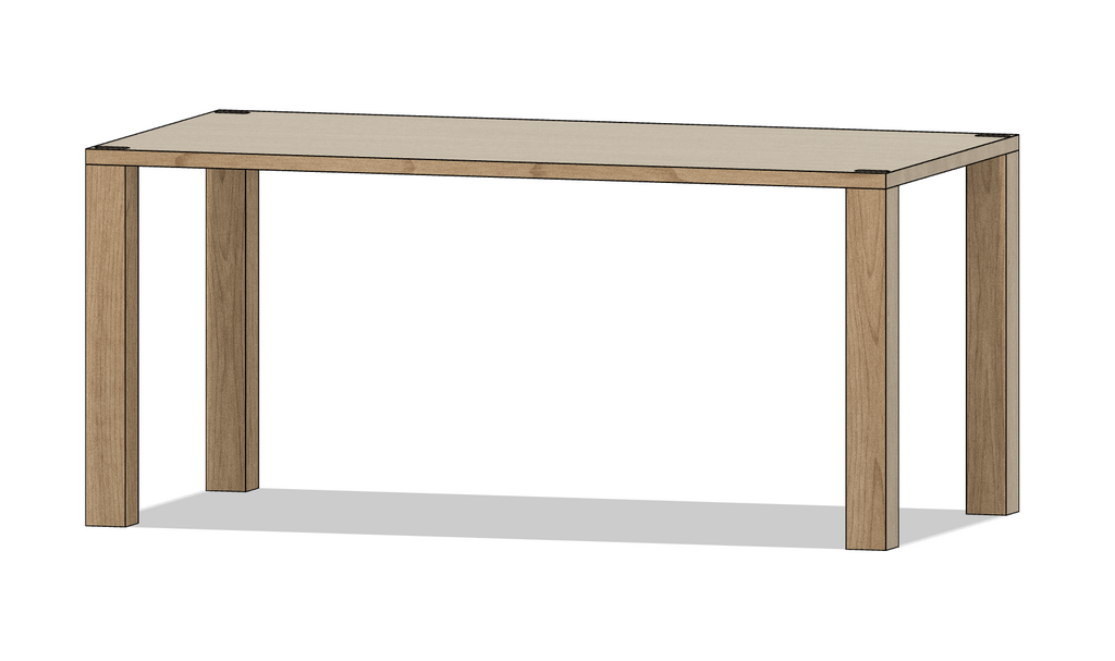

Pensez-vous qu'une table à manger peut être assez solide sans cadre et uniquement avec des pieds ?
Je souhaite construire une table à manger en hêtre massif. J'aimerais qu'elle soit le plus minimaliste possible en utilisant uniquement des pieds de 90mm x 90mm pour supporter le plateau.

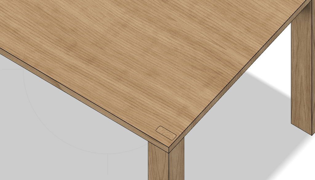

La table fait 1600mm x 820mm x 450mm. L'épaisseur du plateau est de 35mm (à définir plus précisement)

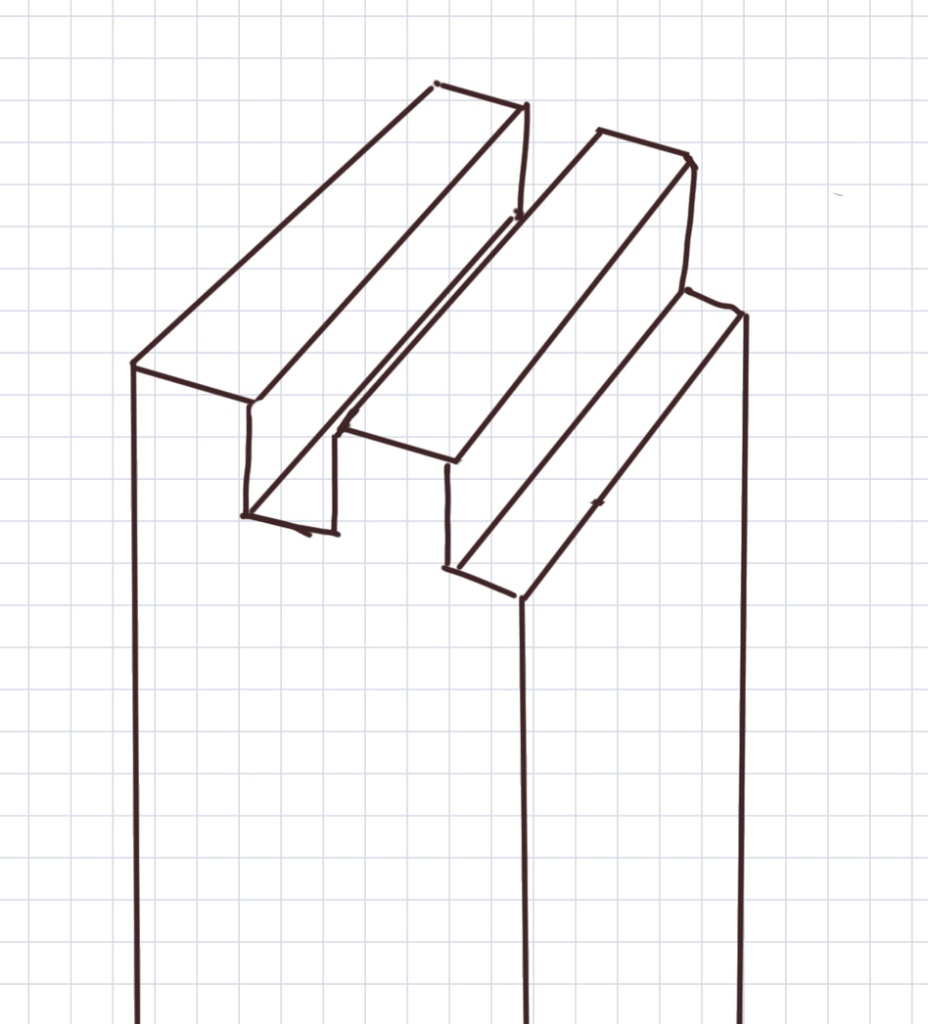

Comme indiqué plus haut les pieds font 90mm x 90mm et sont assemblés au plateau par une mortaise et tenon (visible sur le dessus du plateau).
Ma question est très simple, pensez-vous que cela va être assez solide ? Et sinon avez vous des suggestions pour solidifier la structure sans avoir à ajouter une structure visible ?
Merci pour votre aide

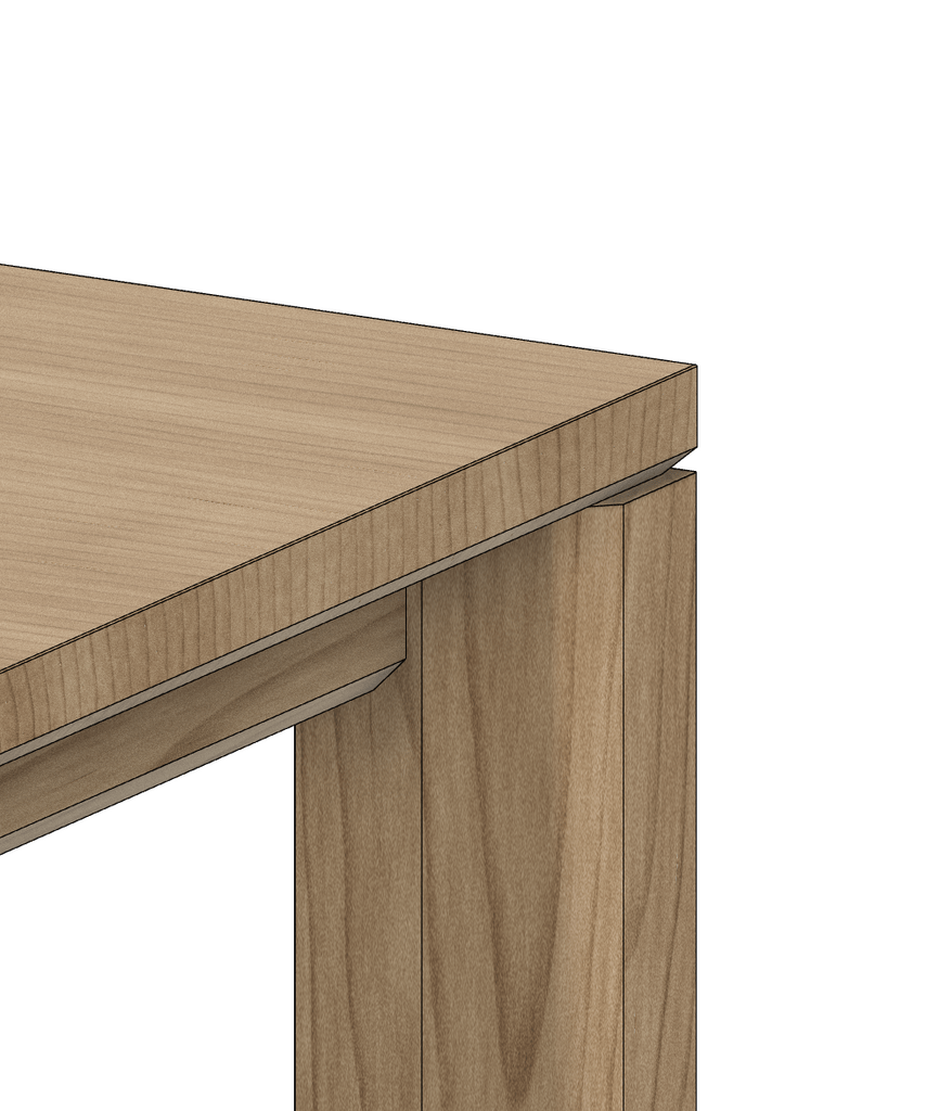

Merci à tous pour vos réponses très aidantes. Je me doutais un peu de la réponse du coup j'ai fait une autre version qui me semble plus cohérente et qui permet quand même de garder l'esthétique recherchée

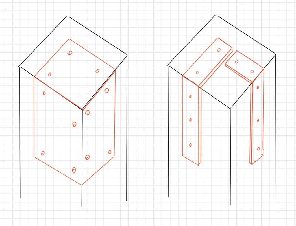

Je rejoins Etienne sur cette question. À mon avis, un plateau de cette longueur (1600) n’a pas besoin de supports inférieurs. J’ai un bureau de cette longueur réalisé en hêtre lamellé collé de 28 d’épaisseur qui repose sur des pieds métalliques aux quatre extrémités. Donc, comme tu prévois 35, je ne vois pas de souci. Un renfort inférieur métallique encastré, pourquoi pas, mais je ne le juge pas indispensable. À ce propos, peux-tu confirmer la largeur de la table ? C’est une table basse de 450 de hauteur ou bien une table à manger de 450 de largeur ??
En revanche, c’est la fixation des pieds qui pose le vrai problème. En effet, le pied ne pourra être aidé par le cadre pour obtenir une résistance suffisante aux flexions longitudinale et latérale. D’autant que la jonction pied-table en bois de bout limite la résistance de l’assemblage. Ta proposition de tenon compense en partie ce point faible mais seulement sur un axe. Un double tenon serait bien meilleur (schéma).
Les pieds métalliques compensent cela par une fixation horizontale (vis ou serrage) par le biais d’une platine intermédiaire. On pourrait s’en inspirer pour fixer un pied carré en bois, soit par une platine mécano soudée, soit plus simplement par deux grosses équerres d’au moins 4mm d’épaisseur. Le principe est le même : les pièces métalliques sont d’abord vissées sous le plateau, le pied est ensuite fixé latéralement sur deux côtés. Un usinage du bois pour encastrer les pièces métalliques les rendra plus discrètes.
Si tu insistes pour éviter le métal, il faut augmenter la résistance des tenons en augmentant leur longueur et donc en épaississant localement le plateau de table pour y faire des mortaises plus profondes. Par exemple en collant dessous un carré de 100x100.
Non !
(Avec un plateau plus épais, et/ou une structure métal, même partiellement dissimulée en dessous, ma réponse serait différente)
Sauf à renforcer les pieds avec des équerres en métal, incrustées et cachées par exemple.

si faire une telle table permettant d'utiliser moins de bois (c'est à dire sans ceinture) était possible, alors on en verrait !
ça serait bien trop fragile comme ça

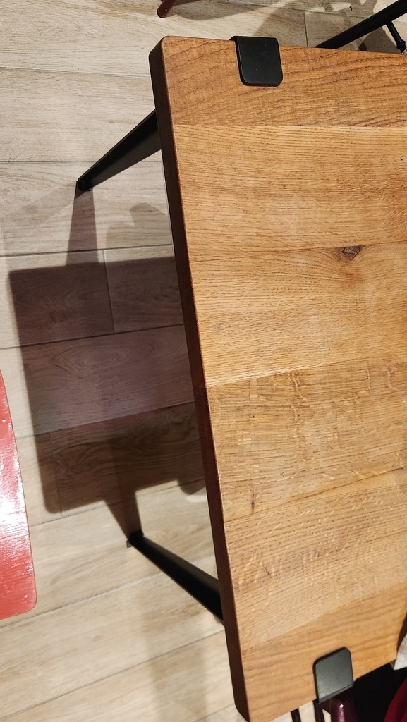

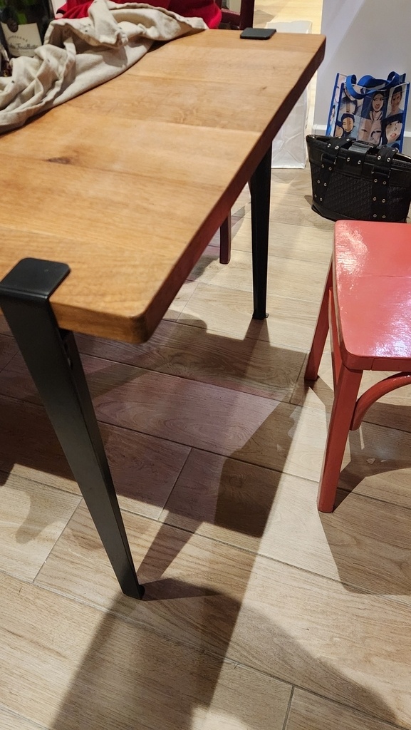

Je vais aller à l'encontre de ce qui a été écrit jusque là, mais ceci est le fruit d'une expérience et non de pratiques dites "des règles de l'art".
J'ai commis une table à partir d'un plateau en chêne de 40mm d'épaisseur équipée de 4 pieds métalliques de marque TIPTOE.
Cette table en voit de toutes les couleurs depuis deux ans avec 3 gamins entre 2 et 7 ans. Bref, le plateau n'a pas bougé en dehors de ses prises de peintures diverses et coloriages intensifs sans parler des coups de jouets divers.
Juste un plateau de 150 x 90 de mémoire, bien collé et dominoté de 40 mm de section.
Voilà pour moi, donc en tirer les conséquences pour ton projet.
A noter que les têtes de pied n'ont pas été encastrées dans des feuillures pour donner la possibilité de retourner le plateau si besoin et de noter aussi que les pieds ne tiennent que par un système de presse laissant son intégrité au plateau.
Ça ne va pas à l'encontre de ce qui a été dit. Ce type de pied qui vient "pincer" le plateau est tout-à fait utilisable et fiable, d'autant plus qu'il peut suivre le plateau en cas d'éventuelles variations de dimensions. Et aussi puisque tu peux en rectifier le serrage, au besoin.
Mais nous sommes dans une configuration différente du cas qui était soumis (auquel celui qui posait la question a finalement choisi une autre solution)
grosb Certes, la table n'est sans doute pas tombée en morceaux, mais, pour avoir testé ce genre de pieds, je peux confirmer que cela n'a pas le degré de rigidité qui me convient.
Pour moi, c'est souple. Cela tourne dans tous les sens dès qu'on appuie un peu dessus, latéralement.
Il faut dire que les gens n'ont plus vraiment de point de comparaison. Quand on touche une table de chez conforama ou autre, c'est souple, ça bouge dans tous les sens, et pourtant, c'est vendu comme une table, et les gens s'en contentent, s'y habituent, et finissent pas ne plus savoir ce qu'est une vrai table... Pour la plupart des gens, une table de chez conforama, c'est une table rigide... Cela s'appelle un nivellement par le bas des attentes...

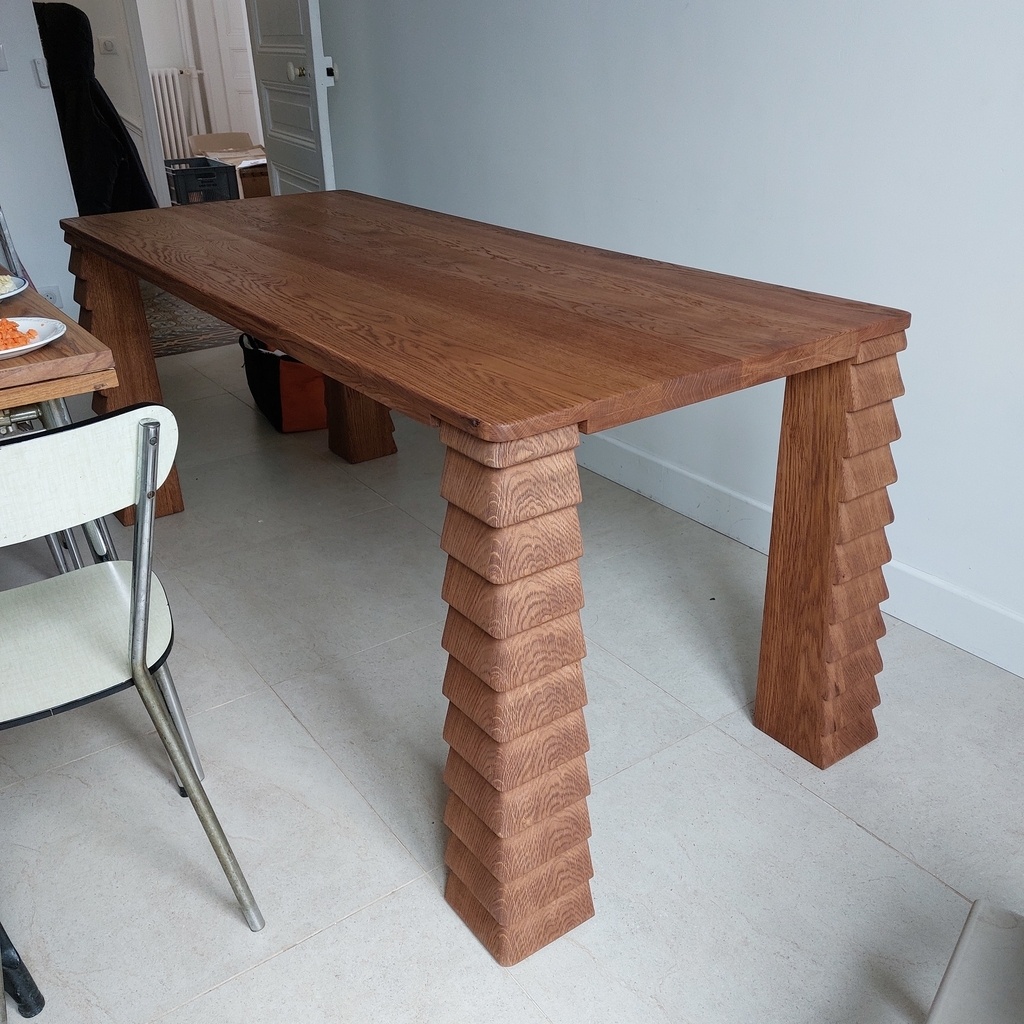

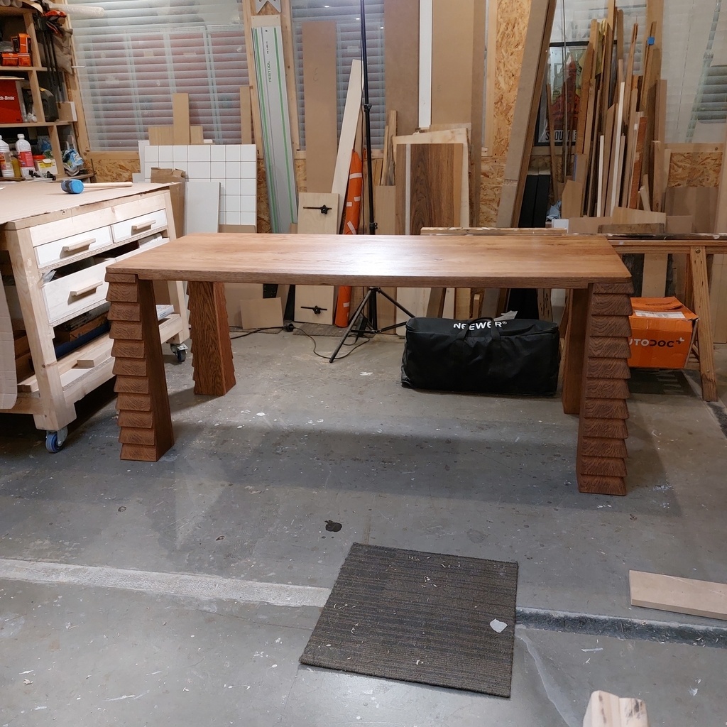

J'ai fait cette table il y a un an pour une cliente, inspirée d'une table basse de Jean-Michel Frank. Pour respecter le design, pas possible de mettre une ceinture, donc il a fallu être inventif.
De mémoire, le plateau est en 20, dédoublé uniquement sur les bords pour donner une impression d'épaisseur, et cacher les fers plats insérés dans des défonces pour le maintenir plan.
Les pieds ont une section de 90mm en haut, si je me souviens bien. Défonce en queue d'aronde (légèrement évasée) en diagonale dans les pieds, un insert correspondant collé-vissé sous le plateau, et en prenant mon temps et un maillet, c'est rentré nickel. Il y avait quand même un peu de jeu en donnant un coup de hanche dans la longueur, alors pour faire ceinture et bretelles, j'ai ajouté des équerres métal dans chaque pied, invisibles quand on est debout ou assis.
Et depuis un an maintenant, c'est la table principale d'une famille avec 4 enfants, et je sais qu'ils en sont pleinement satisfaits.
Donc c'est faisable, même si pas idéal. S'il faut absolument suivre un design précis, il y a probablement une solution viable.

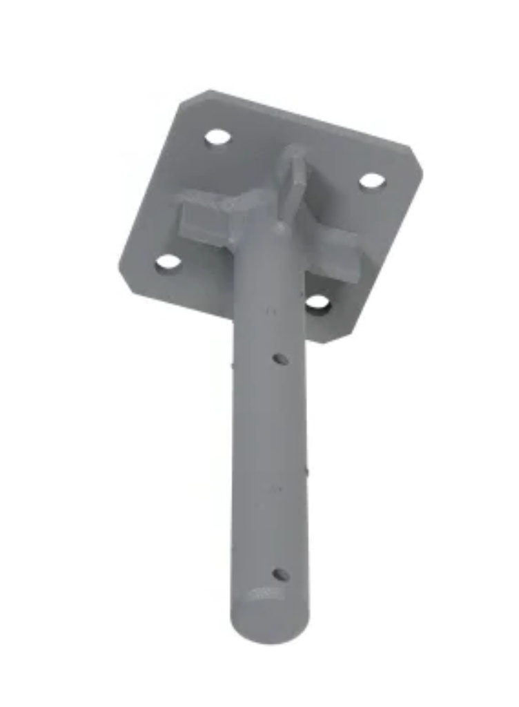

J'ai déjà fais ce genre de travail il suffit de réaliser une structure métallique en tenant compte des retrais du bois les ceintures sont très souvent gênantes avec des siège modernes.

Il est possible de monter une platine (photo pour modèle) en perçant le pied dans l'axe , seul l'épaisseur de la tôle sera visible mais tu peux l'encastrer pour la cacher.
OK, pour réaliser ces "embases" de pieds, donc.
Mais, par ailleurs, ça ne résout pas le problème de plateau non tenu par une ceinture ou équivalent, et qui sera libre de ses mouvements et sa relative souplesse.
Medalegno dans cette option, c'est l'embase qui contrevente (entre guillemets), donc il n'y a pas forcément de souplesse si la fixation est bien faite. Peut-être visser dans des inserts.

pourquoi des inserts ?
Seulement 4 vis qui relie la platine au plateau.
Paul26 pour augmenter le diamètre, et donc la surface des "hélices". Dans un plateau de 35, les vis vont rentrer de 30 mm seulement, et il faut que ça tienne fort. Si les inserts font 12mm par exemple (je ne sais pas ce qui existe, mais admettons), par rapport à une vis de 5, ça doit être bien plus costaud.
Ara Je ne parlais pas d'une "souplesse" de la liaison platine acier/plateau, mais bien celle du plateau lui-même.
Paul26 Pour la fixation, des inserts vissés seront bien plus sûrs et auront une bien meilleure accroche et tenue que de simple vis, je confirme. De simples vis seraient très vite arrachées.
Reste que d'y mettre 4 inserts, si proches d'un bord et d'une extrémité du plateau (+/- 15mm) risquerait de le faire fendre.
D'autant qu'avec des pieds de 90², donc des platines de 80² afin être encastrées dans le haut du pied, l'écartement des vis serait de quelque chose comme 60mm, ce qui ne donne que très peu d'assise à la platine.
Donc cette solution reste un pari... mais je n'y risquerais pas beaucoup d'argent.
Paul26
4 vis de 30x5 on est quand même dans du hêtre, tu peux toujours mettre davantage de vis, personnellement je fabriquerais moi même la platine avec une embase décalée vers le centre de la table pour plus d'appui et si ça bouge tu pourras toujours remplacer par des inserts . Pour le plateau de la table qui fait que 3 cm il va falloir mettre au moins un raidisseur de 3 cm d'épaisseur env. dessous de chaque côté.
Paul26 Non, toujours pas.
Tu peux y ajouter toutes les vis que tu veux, mais ça ne fera que favoriser la fente du bois, et la tenue reste très faible sur 30mm.

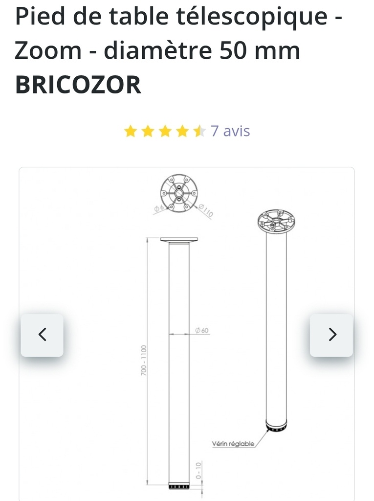

Voici quelques exemples de platines pour pied de table qui permettent de dire que c'est parfaitement possible.
Oui... Mais je n'ai pas vu qui que ce soit avoir dit qu'il n'était pas parfaitement possible d'utiliser ce genre de platines en guise de fixation de pieds de table. Sauf que ça ne correspond pas à la configuration de la table pour laquelle la question était posée ici.
À noter tout de même que la question ne se pose plus, puisque le demandeur a annoncé il y a 4 jours qu'il avait opté pour une autre configuration.
Paul26
Ça correspond à la configuration demandé
Paul26 Ah... on la met où, la platine ?

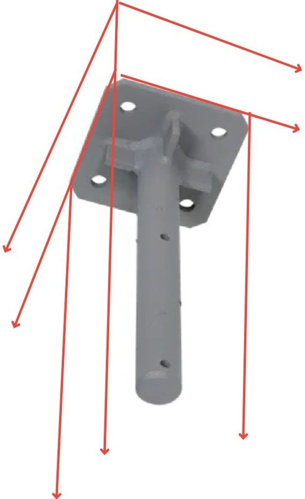

Paul26
Comme ceci (vue de dessous ) on perce le pied dans l'axe pour insérer un tube de diamètre 16 mm sur 15 cm de long environ . Je l'ai fait mais dans l'autre sens pour un poteau de rambarde d'escalier. Donc on peut y sauter dessus. Il n'y que l'épaisseur de la semelle qui pourrait être visible.

Une platine de moins de 100 (taille des pieds) pour une telle table me semble illusoire pour espérer la moindre stabilité.

Avec 4 tirefonds dans le béton et un tube de 20mm qui remonté de 30 cm dans le poteau , elle est toujours très stable après 25 ans d'utilisation.
L'auteur a choisi une autre version avec des tenons qui vont faire 3 cm de haut (son schéma), ça va certainement contreventer même avec un fort mistral.

Sur le message précédent le tube fait 150 de long pour 16 de diamètre, là il passe à 300 de long pour un diamètre de 20.

Non, 16mm diam. et 15cm de long c'est ce que je conseille pour un pied de table alors que 20mm et 30 cm c'est ce que j'ai du faire pour un poteau de rambarde d'escalier il y a 25 ans.

HAFELE
Fixation de pied de table, affleurant avec plateau de table

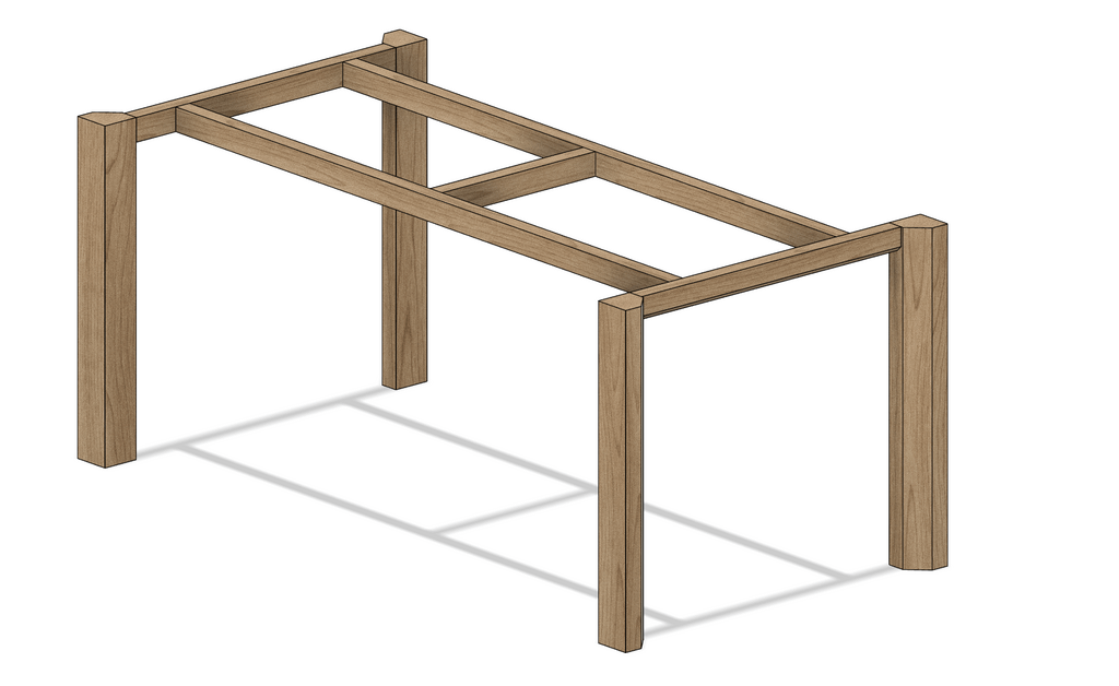

bonjour, j'ai une table en chêne massif dont les 2 plateaux épaisseur 22 mm(pour mettre des allonges au centre) sont sans cadre. Par contre, en dessous, il y a un cadre de 6 cm sur 3 sur la longueur et 6 sur 2 sur la largeur qui supporte les pieds. Ce cadre est en retrait de 16 cm des 2 côtés sur la largeur et de 20 cm sur la longueur, et il y a de larges traverses (presqu'une demi-table) pour ranger les allonges (c'est la raison de la hauteur de 6 cm du cadre.
Les retraits font que le cadre est très peu visible. Tu pourrais envisager de faire un cadre en retrait moins épais (ou presque une table 'invisible') sur le(a)quel(le) tu fixerais ton plateau sans cadre et tes pieds. Ton plateau aurait certainement moins tendance à (di)vaguer, mais les pieds ne seraient plus aux coins de la table.

BoisTordu
Bonjour, la table ainsi conçue va être très déformable! Même avec des tenons débouchant pour avoir un peu de longueur (et encore on ne sera qu'a 35 mm), ça va danser la gigue. Sans compter les variations dimensionnelles du bois qui vont faire jouer les assemblages. Risque de casse si on s'appuie un peu énergiquement sur la table...
Donc ceinture nécessaire si tu gardes le principe des 4 pieds. Peut être augmenter un peu l'épaisseur du plateau et éloigner les pieds des coins pour rendre la ceinture discrète?
Une autre solution, mais qui fait perdre un côté, c'est de fixer un côté de la table à un mur.
Yanng
Merci BoisTordu !
Cela va tenir debout, certes, mais ce sera souple dans tous les sens.

Timoun
Bonjour, non pour moi il faut absolument contreventer, au minimum une ceinture en haut des pieds. Ça peut être discret si le plateau dépasse un peu plus que sur ton plan (mais jai conscience qu'on s'éloigne dd ton design).
Pour s'en passer, peut-être que des pieds métalliques habillés de bois pourraient le faire, mais c'est sans certitude.

Bonjour à tous, il y a eu beaucoup de réponses et beaucoup d'avis divergents. Tout le monde à l'air si sûr de lui, donc c'est parfois dur à suivre :)
J'ai changé mon projet car je ne souhaite pas utiliser de métal car je ne maîtrise pas et j'ai préfèré jouer la sûreté tout en ayant des détails sympa.
Ce qui m'induit en erreur c'est que sur internet on trouve plusieurs tables avec seulement 4 pieds, et pas uniquement du Ikea ou Conforama mais aussi du haut de gamme.
Par exemple cette table monologuelondo...et-dining-table
Le lien est en anglais. Toute la table est en massif et les pieds sont seulement vissés.
Par rapport à vos commentaires, je me demande bien comment ça tient, pourtant je n'imagine pas qu'une table si haut de gamme soit bancale.
Encore merci pour votre participation en tous cas
Yann
Yanng
Tout d'abord le plateau de la table que tu montres est épais, au moins 5 cm. Il est donc plus rigide (5^3 / 3,5^3 = 3 fois plus rigide que ton modèle).
Les pieds sont également de forte section. La base de chaque pied sur lequel repose le plateau est donc plus large, ce qui limite les flexions au niveau de l'assemblage.
Donc, globalement, avec plus de matière, d'épaisseurs, de sections, elle est mieux construite que le modèle que tu proposais.
Mais personnellement, je suis persuadé que cette table reste relativement souple (pas bancale, bien sur, mais souple). C'est à dire que quand on pousse de la main latéralement sur le plateau, tout le plateau tourne sur lui-même. Pas beaucoup, bien sur, mais sans doute un peu.
Il faut généralement se méfier des "designers". Ce qu'ils font est bien beau, mais ce ne sont souvent pas les meilleurs pour concevoir des choses qui tiennent vraiment la route...
Haut de gamme, peut-être, mais vu la dégradation des attentes des consommateurs, on peut supposer que ça passe...
bois09
D'après les spécifications, le plateau fait 6,5 cm d'épaisseur, les pieds 15 cm de diamètre !
Flaab
J'ai chez moi, comme table à manger, un plateau lamellé collé de 45 d'épais sur 22090 avec 4 pieds métalliques et des platines en L de 200200 (du bon matos). Alors oui, après 15 ans la table tient toujours debout sans jeux mais elle n'a pas le rigidité de la table que j'ai faite avec une ceinture tenon mortaise.
Maintenant la question pour toi est de savoir si la rigidité est primordiale et qu'entends tu par "être assez solide"?
Si c'est juste pour manger tranquillement ou si tu prévois des dépoussiérages à la Marie-Pierre Casey.
Jean-Claude Di Fazio
Je ne suis pas d'accord
Comme le détaille Kentaro, l’exemple que tu montres n’est pas du tout représentatif de ton schéma initial.
De plus, l’assembleur n’est pas détaillé. C’est probablement une seule vis de forte section, aidée par la section ronde des pieds : ceux-ci peuvent être tournés en vissant, sans se soucier de l’angle final en fin de serrage. Ceci est impossible avec le pied carré de ton schéma puisqu’il devra s’aligner avec les bords du plateau en fin de vissage.
Pourtant, comme je te l’ai dit et proposé, des solutions existent, sans métal, à condition, comme dans cette illustration, d’augmenter l’épaisseur du plateau au niveau des pieds.
si les pieds sont carrés il suffit que la tige fileté soit réglable comme je la taraude dans le bois de bout il suffit de la faire tourner un peu et le tour sans jeu de mot est reglé
