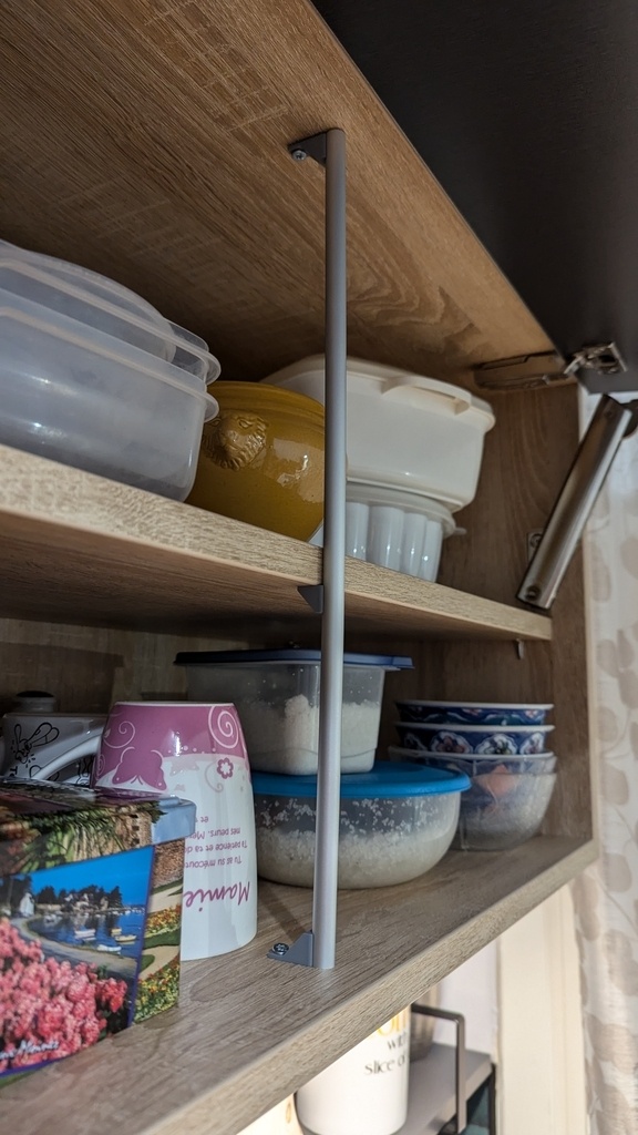

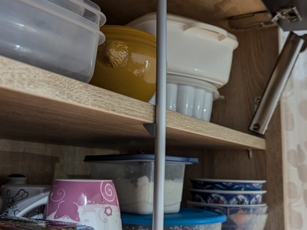

Savez-vous comment s'appelle cette barre servant à la fois de renfort central pour le caisson et pour l'étagère grâce au taquet.
J'avais déjà pour projet de concevoir mes prochaines étagères de meubles avec des taquets pour laisser le choix aux clients de les positionner où ils souhaitent. En découvrant ce système, je trouve cela intéressant pour supprimer le montant que je mettais habituellement pour un meuble haut large.

Ca s'appelle un fuseau de renfort tablette mais je ne trouve rien sur le net avec ce nom.
Je le sais car je viens de poser une cuisine socoo'c et il en fournisse avec leurs meubles en largeur >80 cm.

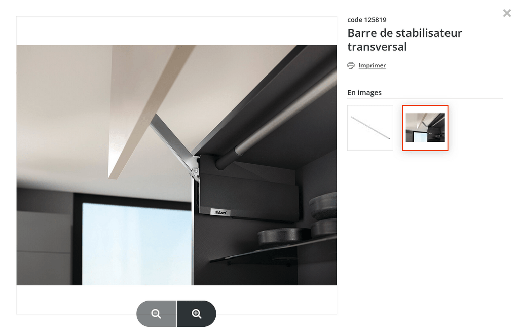

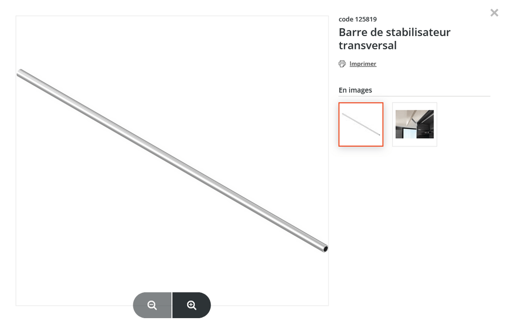

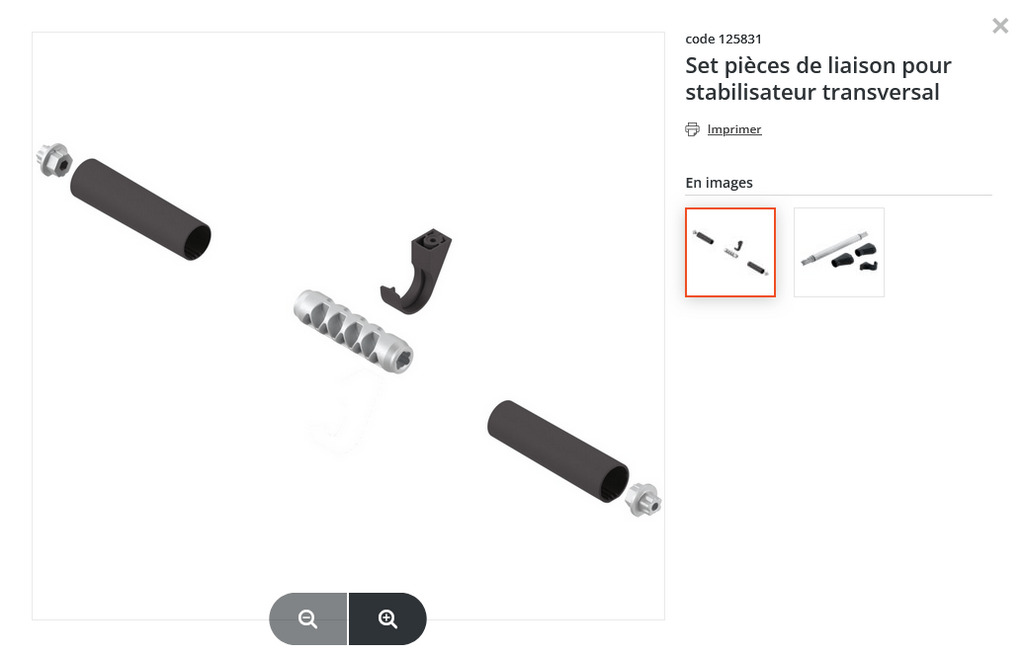

D'après la photo les quincailleries sont de chez Blum (aventos HK-XS). Je n'ai pas vu ce type de renfort sur le catalogue Foussier, mais la barre me fait penser à une barre de stabilisateur pour aventos HL avec un petit montage maison avec les éléments du set "piéces de liaison pour stabilisateur transversal" .

Oui c'est exact j'avais repéré les Aventos.
Ce n'est pas une barre de stabilisateur, ni un montage maison car on le voit pas sur la photo mais ma barre est rainurée pour permettre au taquet d'être ajuster à la hauteur souhaitée.
On dirait bien une barre prévue pour cette utilisation.
