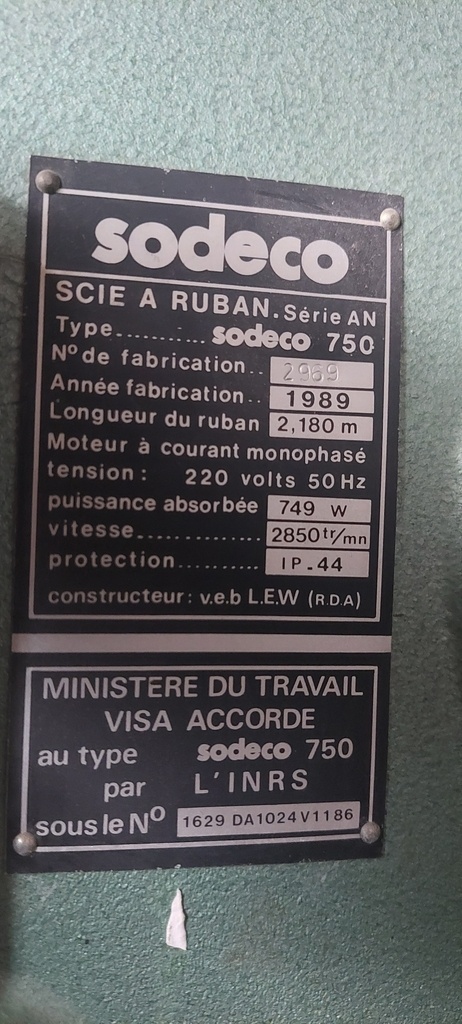

En faisant une petite recherche rapide sur le net, je comprends que LEW, une société fondée par AEG au début du 20eme, produisait des trains en Allemagne. Son usine a été nationalisée ensuite sous le régime de la RDA pour être récupérée par AEG en 1990 après la réunification. Aujourd'hui l'usine appartient à Alstom.
Apparemment c'est cette société, LEW, qui a produit également des scies à ruban, pour d'autres marques donc probablement Sodeco et Rondy, mais j'ai trouvé aussi un exemple de sortie d'usine sans marque : auctionet.com/...u-e-750-germany
Elle est en tout point comparable à la rondy en effet.

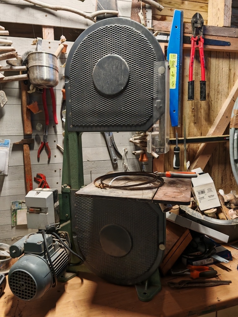

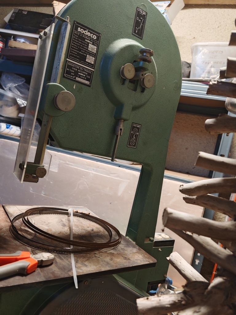

DaeneTsun
Pas de souci ! J'ai connu ça il y a qques années 😄
Voilà la bête !
Désolée si elles sont floues,je n'ai pas beaucoup de recul...
Bonne soirée
BingoDS
Coucou DaeneTsun,
Oui, c’est bien la même que la Rondy, point par point !
Pour répondre à tes questions :
Si oui, où achetez-vous vos lames, et à quoi correspond le 0.6mm dans la dimension des lames utilisables (2180x06x0.6) : l'épaisseur ?
En général, tu as quatre mesures : la longueur, la largeur, l'épaisseur et les TPI (Teeth Per Inch). Le 0.6 mm correspond probablement à l’épaisseur, qui peut varier selon la marque et le modèle.
A priori, si je me réfère au mode d'emploi de la RONDY 750, on ne peut utiliser que des lames de 6 ou 13 mm de largeur… En utilisez-vous de plus larges ?
Oui, tu peux monter des lames de 20 mm de large (ce que je fais) pour les gros morceaux à refendre. Par contre, les dents doivent bien être à l’extérieur du ruban, et la marge de manœuvre est assez réduite pour ne pas toucher la tole.
Pour l’achat des lames, comme Chatongris, tu as Probois, mais aussi Incamachines et Bayerwald sur Amazon !
PS : si tu as besoin, il y a le PAP sur la Rondy => PAP RONDY . Je vais l'actualiser pour les lames et y ajouter ta machine !
