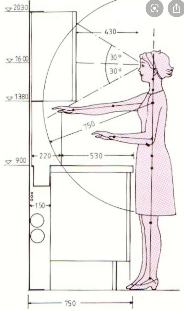

Bonjour, la hauteur est comme un plan de travail pour la cuisine qui est environ 90cm 92cm
mais pour tester il faut plier les bras au niveau du coude et les poser a plat sur un plan de travail en restant le dos droit et mesurer.
