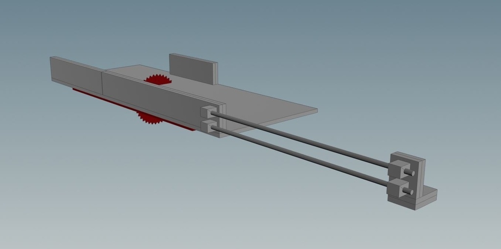

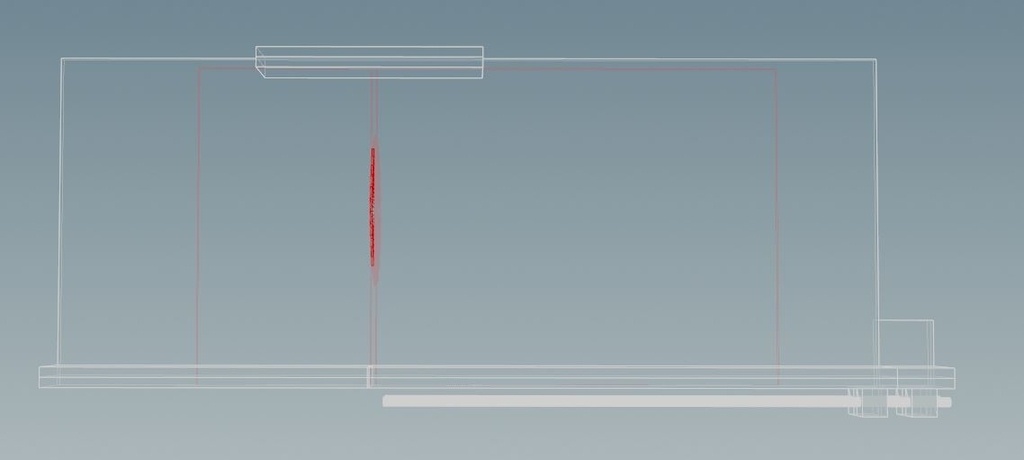

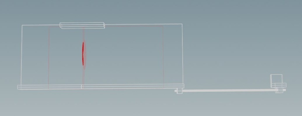

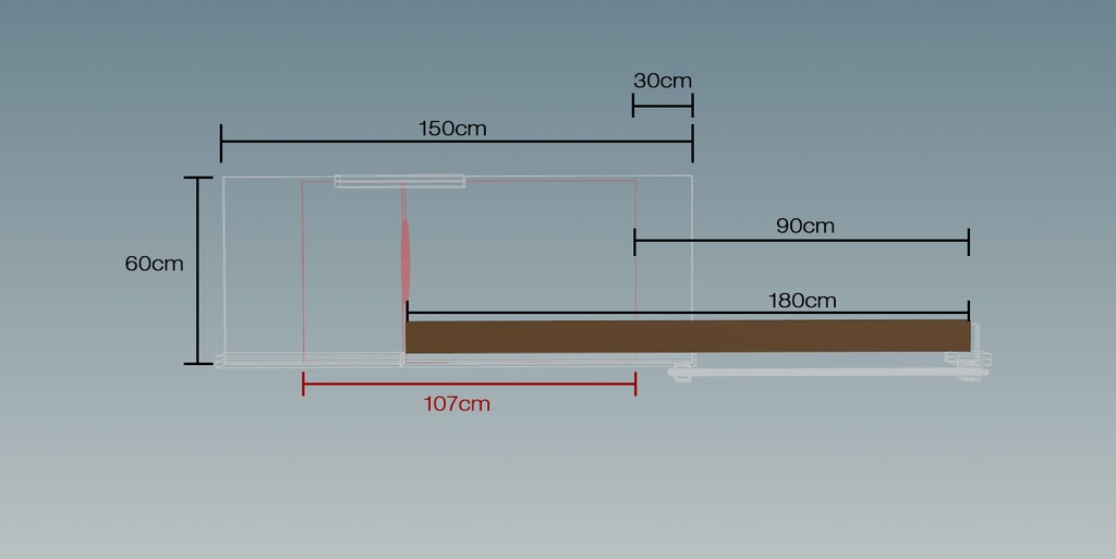

J'ai fait un petit plan rapide en 3d pour illustrer mon idée, et vous faire part de mes craintes, et de mes doutes concernant mon idée initiale, qui consiste a faire un grand chariot de découpe, alors que la majorité des gens en font un petit... Il a sûrement une raison a cela, et je préfère remettre en cause mon idée et/ou prendre le temps d'y réfléchir, avant de faire un truc immense pour rien potentiellement...
Bref.
Voici quelques images
Pour info, la table de ma scie au minimum fait 58.5cm de profondeur et 76cm de large, et peut s’étendre a droite jusqu’à ~107cm au total en largeur.
Je comptais donc partir sur un traîneau de 150cm de long et 60cm de large en mélaminé.
Il y aurait 25 cm de débordement a gauche, par rapport a la table de la SST, et 30cm de débord a droite.
  • Une rallonge sur le guide du chariot, a droite pour gagner ~80cm de +, et pouvoir "maintenir" et accueillir un morceau de 180cm de long, a droite de la lame.
Du coup, ça ferait 60cm de porte a faux d'une pièce de 180cm sur mon chariot, sachant que le plateau du chariot serait lui aussi en porte a faux de 30cm.
Est-ce que ça semble envisageable ? Après biensur tout dépend de la section de la pièce, mais je compte pas mettre des poutres de 20x20cm, mais plutôt des pièces de l'ordre du 1/2 chevron a chevron comme section.

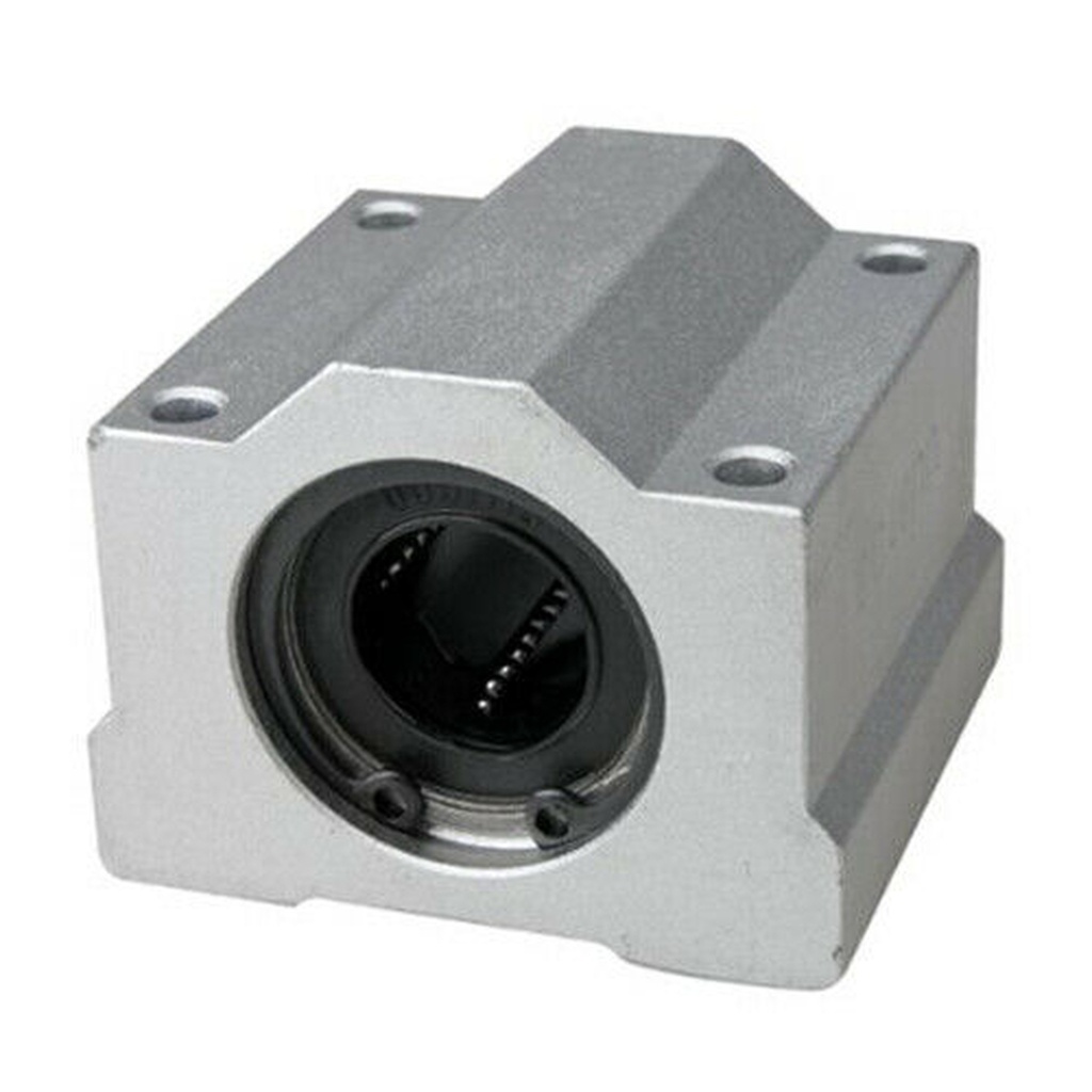

Le support en L, serait en mélaminé doublé, et j'avais pensé a utiliser ce genre de pièces pour faire la glissière, qui sont des roulements linéaires + des tubes dans ce genre, et si jamais ça marche pas bien, je partirai sur des tubes en métal.
Mais je préfère d'abord essayer sur des tubes qui coûtent vraiment rien, si ça peut m’éviter de partir sur des tubes + cher.
(Tube et roulement pour du diamètre 16mm)
Du coup pour résumer mes interrogations :
Est-ce que faire un chariot de 150x60cm c'est vous semble pertinent ?
Ou-est-ce que c'est tellement grand que ça sert a rien et que c'est inutilisable ?
Est ce que cette histoire de porte a faux, ça vous semble OK pour une pièce de 180cm ? Ou mon petit L extensible servira a rien ? et dans ce cas il vaudrait mieux agrandir le plateau du chariot qu'avoir une glissière de 80cm ?

Merci beaucoup pour vos reponses BoisTordu Olivier Vernhettes Malijaï et Nicoel !
Pour résumer, ce n'est pas adapté est trop dangereux, du au fait que ma scie ne soit pas fixe.
J'ai aussi fait un test a vide en prenant un morceau de melaminé de 120-130cm de long, et juste en le faisant glisser vers la lame, je me suis rendu compte, que faire un chariot asymetrique, comme initialement prevu, etait une tres mauvaise idee egalement
Enfin, il peut il y avoir un peu d'asymetrique, mais pas trop, car dans ce cas on prend le risque de pas bien repartir la force correctement et proportionnellement au moment de la coupe, et donc ca peut partir de coté.
Pour compenser ca, il faudrait avoir 1 rail de + sur le coté qui servirait de guide, sur le coté le + long.
Mais encore une fois, ce n'est pas possible, car ma scie est mobile.

Je rejoints l'avis sur le besoin de travailler la stabilité de la scie, qui risque de bouger.
Ensuite sur une telle largeur j'émets un doute sur le bon coulissage de ton chariot dans les rainures de ta table. J'ai bien peur que le porte a faux et les efforts ne fassent coincer le coulissement.
Perso je ne serai pas à l'aise d façonner des tenons sur des grandes pièces de cette façon. Peut être plutôt creuser un gabarit pour faire tes tenons à la défonceuse. Youtube est riche aussi de ce côté là!!

J'ai oublié de mentionner cette crainte que je partage aussi, le fait que les coulisses ne puissent pas forcement bien supporter une telle charge avec un porte a faux, qui conduirait a un blocage.. 😕
Tu as raison aussi, quant a la possibilité de plutot faire ca a la defonceuse, puisque pour le coup ca se fait, et ca serait moins dangereux que de s'obstiner a vouloir faire ca a la scie sur table, qui n'est pas une scie a format..

La première chose sur laquelle tu dois travailler, c'est la stabilité de ta scie mobile.
Manipuler de grande pièces type chevron avec 80 cm de débord risque de la faire basculer avec tous ce que ça implique.
Et si c'est une Evolution avec son chariot à roulette, y a danger. C'est la première chose que j'ai supprimé sur la mienne.

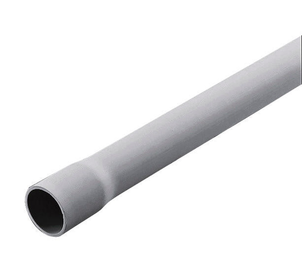

Et ce n'est pas ton idée d'extension avec 2 tubes IRC prévu pour l'électricité qui l'en empêchera, tubes qui, en passant, n'ont aucune résistance.
Prévoit plutôt un tréteau de même hauteur que ta table pour soulager la charge.
Ensuite, j'aurais tendance à dire qu'un chariot de la taille de ta scie suffira à tenir tes pièces, si le chevron est solidement maintenu dessus et repris à l'extrémité par un tréteau.
A condition que ta scie soit stable

Bien vu, c'est effectivement quelque chose auquel je n'avait pas pensé...( la stabilité relative de la scie, comme elle n'est pas fixe )
Je dispose de la bosch GTS 10 xc avec son chariot de transport GTA 60W.
La machine est relativement stable mais, en effet lors de la découpe de bois épais (~7cm) en chêne, ça gigotait un peu et je du forcé un peu aussi...(meme si la machine fait 30kg et le chariot 30kg aussi.. ca reste faible en terme de masse)
Aussi, un gros problème que j'ai, c'est que mon sol est assez irrégulier, ce qui fait que je dois a chaque fois trouver un endroit ou la scie est bien mise, et non bancale a cause du sol.
Et meme chose lorsque j'utilise mes 2 servantes
Mais du coup, ca répercute ce problème sur l'utilisation d'un tréteaux pour soulager la charge.

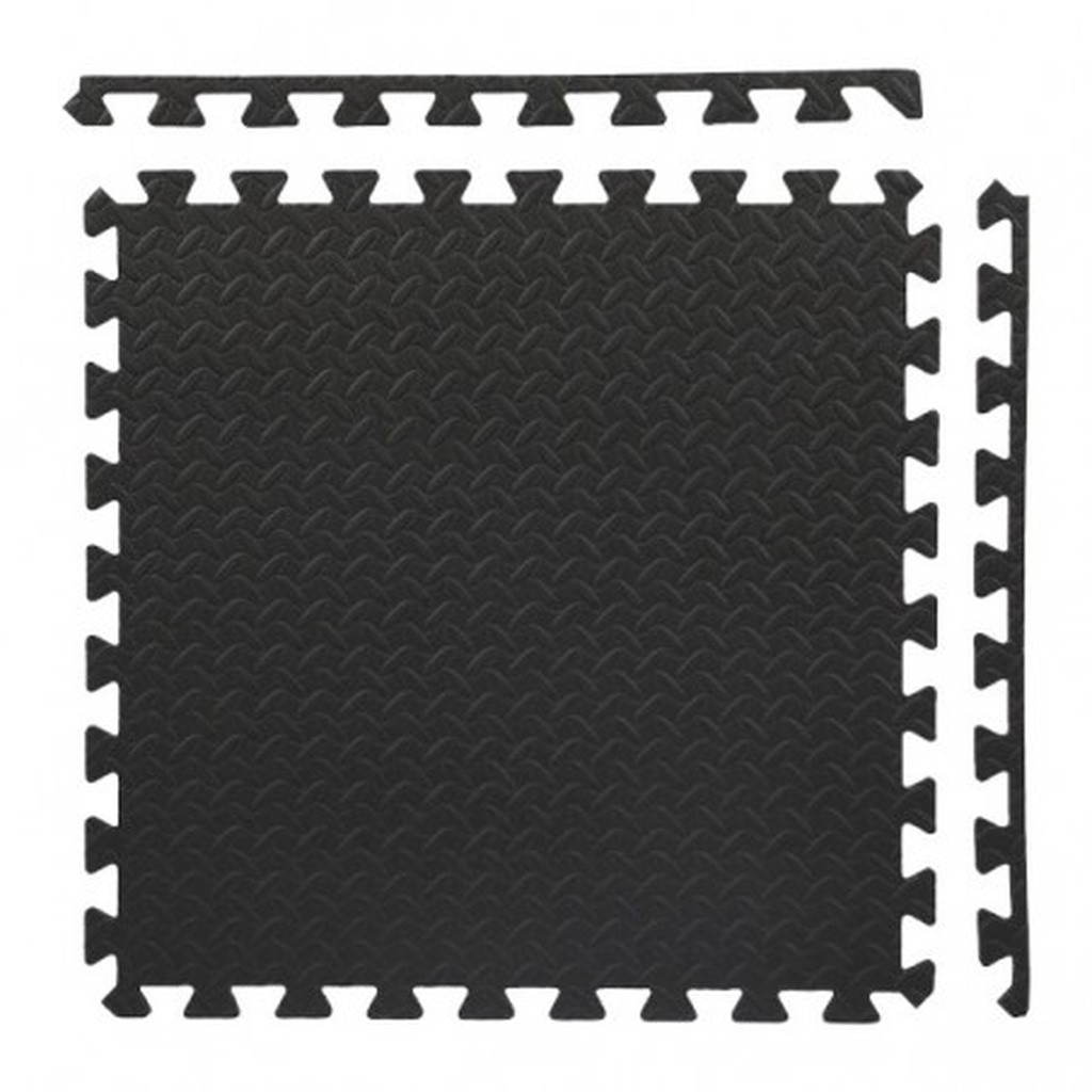

Apres j'ai récemment utilisé des plaques en mousse pour le sport (voir pj), pour poser des morceaux avant application de la finition, et j'en ai profité pour mettre mes servantes dessus, et ca m'a permis d'avoir une bien meilleure assise du coup.
Donc ca serait une piste a envisager pour "niveler" un peu les choses et eviter le coté bancale.
C'est noté pour les tubes, je partirai sur du metal alors, si jamais je veux faire quelque chose dans le genre ;)

quel que soit le système, avec un tel porte à faux, la scie va basculer sur le coté, ou le chariot et son contenu vont basculer ce qui est très dangereux. Je pense qu'il vaudrait mieux utiliser un autre outil...
En pratique, ça risque d'être instable donc peu précis voire dangereux (la longue planche qui va de travers 😱).
Envisageable avec une scie fixe et stable. Je crois d'ailleurs que cela s'appelle une scie à format, non ?
Certains ont dû fabriquer ce système, tester et... ne pas ajouter leur vidéo sur Youtube ?!
