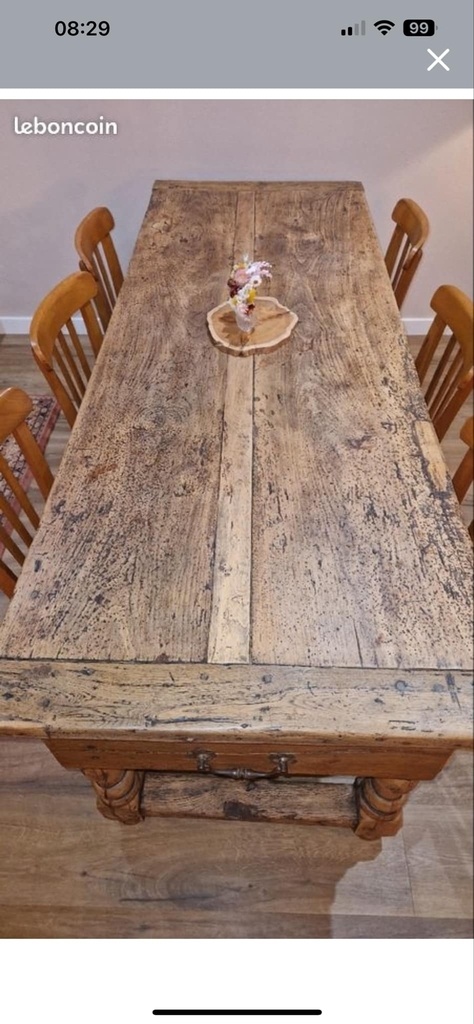

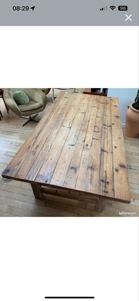

j'ai besoin de vos lumières pour un client qui me demande une table en chêne "Rustique" et vieillit (je vous met quelques photos d'exemples qu'il m'a envoyé de ce qu'il veux pour l'aspect).
Je pense déjà passer un coup de brosse métallique pour faire ressortir un peu le veinage, lui assener quelques coups bien placés pour simuler les coups éventuels qu'elle a pu subir au cours de sa vie, arrondir un peu aléatoirement les bords, mais je cherche un moyen de recréer cette patine de bois un peu blanchi/jauni.
j'ai pensé à utiliser du bicarbonate (j'ai lu que ça blanchi le bois) puis à cirer par dessus, avec une huile/cire un peu jaunâtre, afin de simuler la vieille cire, mais si vous avez des conseils, je suis preneur!!

Un jour un ébéniste m'a donné une combine avec de la ricoré plus ou moins dosé en fonction de la teinte souhaitée, ça rendez bien. Vous faites deux tasses une pour la table une pour vous😁😄😁
Beautywood
bonjour en charpente ont utilise souvent de l'ammoniac afin que des restauration ne tranche pas trop. Ca donne un effet grisé sur le bois. un peu comme le bica mais en plus marque et ya moins besoins d'en mettre que du bica. Evidemment tout ca est a faire avec de bons epi et dans un endroit bien ventile..
Et si tu veux noircir ton bois il y a tjs la recette paille de fer vinaigre ( faire macerer la paille de fer dans du vinaigre pdt au moins 4h puis appliquer).
dans tout le cas tu vas devoir trouver ta recette applicable pour toi sur ce morceau de bois par une batterie de test et echantillonage.
bon courage
barrrrry
Merci Beautywood !
le vinaigre paille de fer va je pense trop noircir pour mon cas, mais l'ammoniac me parait pas mal du tout! effectivement je vais faire pas mal d'échantillons pour tester.
merci pour ta réponse
