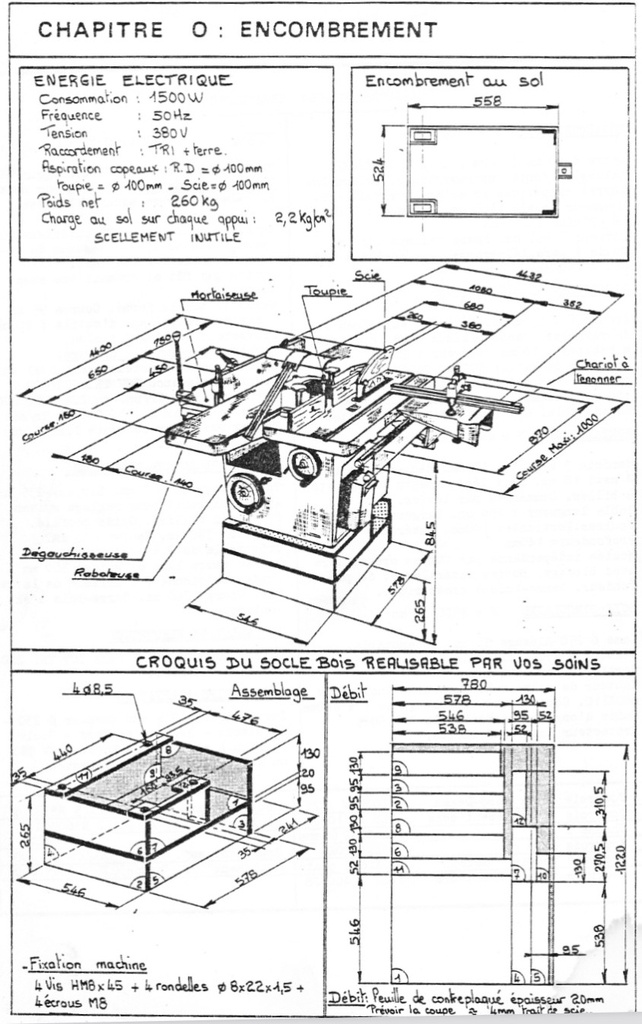

Je vais acquérir une Lurem C260 n.
J'ai un léger soucis pour aller la chercher.
J'aimerai donc savoir si quelqu'un connaît le poids approximatif de machine.
Savoir si je dois prendre un plateau, une remorque ou une livraison approprié.
Merci d'avance 😁

Oui, une 260, encore des tables en fonte, à cette époque... Ça doit faire dans les 200kg.

Une remorque suffit la machine pèse 260 kg, si elle dispose d'un timon et deux roulettes elle se monte à trois personnes avec un plateau assez long fixé à la remorque. Ou à l'aide du bras de relevage d'un tracteur ou d'une chèvre 🐐 et sangle. Simplement démonter le chariot de la scie et le plateau de mortaiseuse pour le transport et bloquer les 2 tables.

Je suis allé en chercher une il n'y a pas longtemps, +/-350 kg. Elle était sur roulettes et on a pu la charger à deux dans la remorque. Ça reste quand même bien lourd à brasser tout seul ou même à deux, faire gaffe au déchargement..

Ici, la machine fait 260Kg net, soit aux alentours de 200, une fois décompté et démonté les différents guides, table de scie, à mortaiser, les protecteurs (mais surtout pas les tables de dégau, je le répète).
