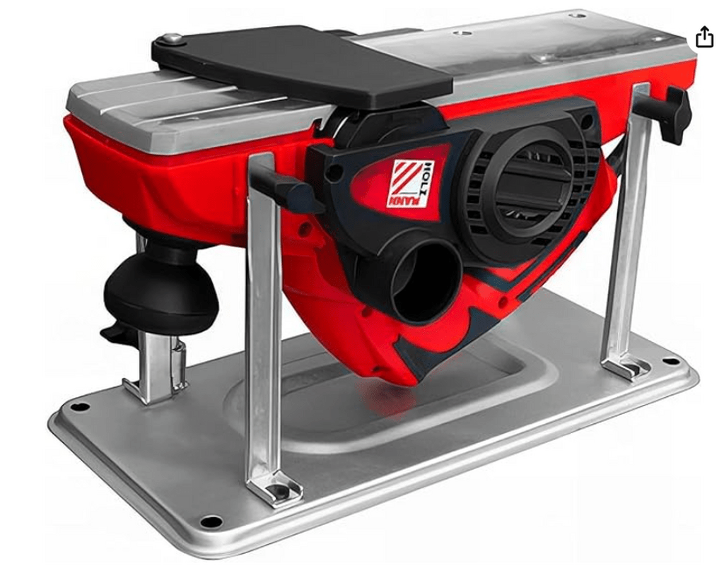

Bonjour à toutes et tous,
quelqu'un aurait-il déjà utilisé le rabot Holzmann EHH110, notamment sur son support stationnaire?
Un avis sur la fiabilité de cette marque et notamment de ce modèle de rabot?
Merci d'avance.
Système bof : trop petit, pas bien sécurisé et prévoir aspiration sinon la machine se bourre voire rend l'âme.
PS : ce serait plus pratique et rapide pour tout le monde que tu regroupes tes 3 questions en une seule 😉

Merci Nicoel ! En fait, je voyais ça comme une base de départ, avec les 4 points de fixation. En fouillant, j'ai vu que les derniers modèles Bosch pro sont équipés de ces 4 points d'ancrage. Budget supérieur mais à creuser ...
Une base de départ pour quoi ?
Nicoel pour se faire une raboteuse degauchisseuse comme expliqué plus bas.
Houla, c'est complétement irréaliste !
Ou alors, au mieux, une mini dégau-rabo pour le modélisme.
Et il faudra aussi travailler sur la sécurité de la machine. Petites pièces, gros risques...

Merci Erebor ! Le but est d'insérer le truc dans un châssis plus grand avec table de sortie longue (plus éventuellement une entrée longue également, réglable en niveau bien entendu). Utilisable également en version "suspendue" sur charriot pour dégauchir occasionnellement.
L'avantage que je vois à ce modèle, pour le bricolage cité, c'est la présence des 4 points de fixation (on garde le support en tôle ou pas...). On retrouve ces 4 points chez Bosch pro, mais pas au même tarif.... Après, il reste toujours la possibilité de percer la carrosserie de n'importe quel modèle...
Fondamentalement tu peux faire ce que tu veux mais les rabots électriques ne sont pas fait pour être précis, les lames sont très difficiles à régler. Bref tu vas fournir beaucoup d'efforts pour un résultat plus que moyen. C'est bien pour de la charpente mais pour le reste il faut pas rêver. Un bulldozer ne fera jamais de chirurgie. Je comprends la démarche j'aime bien fabriquer mes machines mais là la base est mauvaise.
Si tu veux te faire un montage prend une fraise à surfacer à plaquettes et fais toi un montage pour défonceuse ce sera largement plus précis
