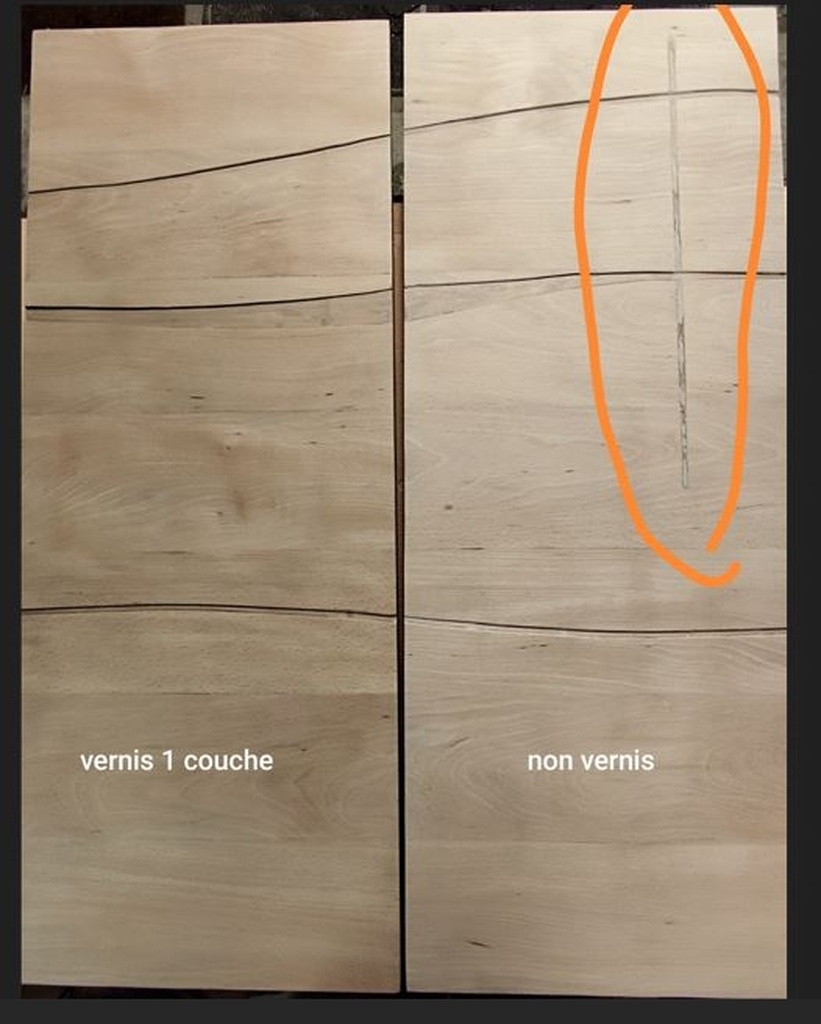

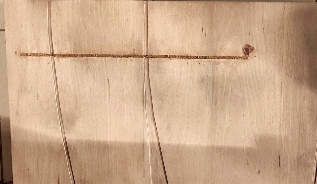

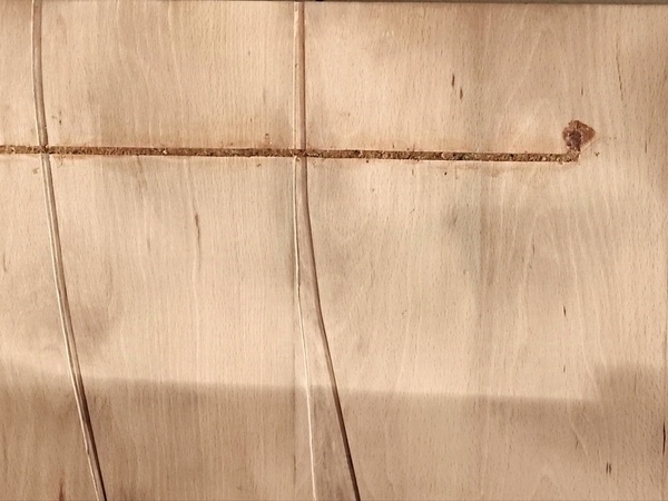

suite au desserrage de l'écrou de blocage de la jauge de profondeur de ma défonceuse, la fraise à rainurer a traversé le panneau de bois massif( hétre) .Une belle rainure de 6mm de large et de longueur 25 cm été créée sur 25 cm.
J'ai rempli partiellement la cavité et la remplir par la suite avec un mélange de farine de ponçage et du liant blanchon ( genre pâte à bois maison).
Cette porte va être en vernis mat incolore
auriez vous des solutions à me proposer ?

Ça sera toujours visible. Le mieux est de la refaire.

Les rainures sur la face non visible servent à encastrer un profilé en U suite à une déformation en banane des panneaux.Je savais que le hêtre travaillé mais pas à ce point.
C'est pour cela que les anciens l'appelaient le bois non fainéant.
J'ai trouvé cette solution sur un site américain ( Bidwell wood and iron)

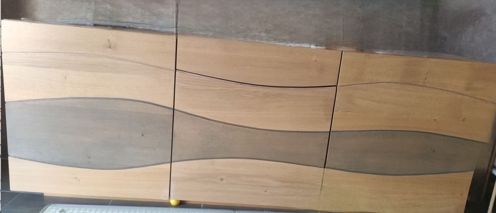

Je vous joint une photo pour situer la rainure ainsi que le modèle en chêne.
J'ai choisi le hêtre pour réaliser un placard sous un escalier en hêtre.
le hêtre peu être un bois très stable si on prend le soin de choisir un bois de bonne qualité, hêtre doux débité sur quartier , on a fait des règles des instrument de dessin , j ai fait des modèles de fonderie mais se procurer des bois de bonne qualité pour un objet donné nécessite beaucoup de culture en la matière et ce n' est pas parce qu'il n'a pas de nœud qu'il est stable et non nerveux

A quoi sert cette rainure ?
Plutôt que de cacher le problème (ce qui sera très difficile), tu peux en faire un motif de déco. A toi d'imaginer.
lamenuis
seule solution efficace ou c'est le panneau a changer
c'est une bonne occasion de travailler la sérendipité.
En voyant tes images supplémentaires j’utiliserai la technique de kentaro et prolongerai le défaut sur toute la longueur pour insérer une pièce en noyer ou Sipo
Je découperai une bande en hêtre de la bonne largeur en bois de travers que je viendrai délicatement coller dans la rainure. Si ça dépasse c’est tant mieux, si ça rentre en forçant un peu c’est tant mieux.
Une fois sec je surface à la ponceuse et zou. Si c’est bien fait c’est presque invisible. La c’est de sélectionner la bonne pièce pour que les couleurs soient les mêmes qui compte.
Jean-Claude Di Fazio
Le risque d’échec et donc de visibilité est grand. Mais cette méthode peut donner les meilleurs résultats.
Deux objectifs à respecter : utiliser très peu de colle car tout débord se verra au vernissage - rentrer la lame de colmatage un peu en force pour supprimer tout jeu avec la rainure à combler.
Sinon, y’a pas de mystère, faudra refaire le panneau.

effectivement pour reboucher sans que cela ce voit sous le vernis avec une grande expérience je ne peux que vous conseiller de refaire le panneau
sans quoi la réparation se verra comme le nez au milieu du visage bien amicalement
l' ancien Etienne desthuilliers maitre menuisier
Oui si c’est pour un client je refais la porte. Mais pour chez moi je m’en contenterais. Enfin les cordonniers sont les plus mals chaussés n’est-ce pas.

J'ai refait une partie de panneau
Koto
Finalement j'ai remplacé la partie de la porte où il y avait la rainure par un autre panneau.J'ai essayé le placage mais c'était moche.Ça fait un peu de boulot mais c'est mieux.
👍 c'est dur, mais c'est le métier qui rentre. c'est arrivé à beaucoup, et après on prend le coup de bien serrer les fraises.

L'option de refaire le panneau est certainement une solution très rapide et efficace, mais pour le fun de la question, il peut-être envisagé, (en fonction du matériel à ta disposition), de recalibrer le panneau (calibreuse et/ou raboteuse), puis après avoir combler le reste de la rainure, replaquer le panneau avec une feuille de placage.
Ce qui me semble le plus passionnant dans le travail du bois, c'est que les solutions sont nombreuses, et permettent très souvent de trouver des solutions adaptées à nos moyens.
Cdlt
Bonne continuation dans ton projet

Ça donne envie d'avoir une image complète de ta porte pour comprendre où se situe cette rainure, et pouvoir réfléchir à une solution.

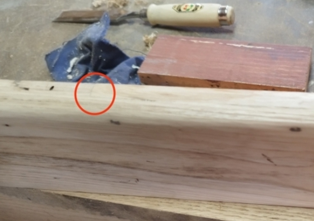

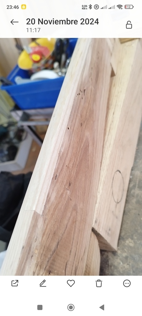

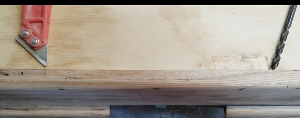

Je ne serais pas aussi pessimiste, je fais aussi comme Oak.
Une traverse en châtaignier était vrillée, et le fond avec un coup.
Ciseau, rabot, moustique.
Le truc c'est de faire la pièce avant la rainure, et de ne pas manger le trait.
J'ai placé cette espèce de cutter (je me demande d'ailleurs a quoi ça sert) et un foret au niveau des joints.
L'autre est au milieu du panneau après rabotage et ... salisage car le meuble est resté comme ça tête bêche un bon mois, c'est aussi un truc pour camoufler tiens !🤣🤣.

C'est quand même plus facile différent quand c'est dans le sens de la fibre.
Dans son cas,cela va forcément se voir.
Baudet
Tu as du mal lire.
Je n'ai pas écrit que ça avait été facile, je n'ai d'ailleurs pas fait cela en une demie-heure. J'ai du faire un gabarit guide, sortir plusieurs ciseaux, ajuster 5 ou 6 fois, raboter, coller, serrer, poncer..
J'ai écrit :"je ne serais pas AUSSI pessimiste".
Avant de baisser les bras, de jeter, je suis de ceux qui tentent au moins le coup.
Ça passe ou ça craque, vu de l'autre façon ça ne peut que craquer.
Si je suis sincère, je ne m'attendais pas a une telle réussite. Et vu le post, Magdaleno qui m'invitait a passer des photos j'ai craqué 🤣.
Vu de profil 🤷🏼‍♂️😄

A refaire !!!
Je sais, ça fait mal, mais ça nous est arrivé à tous. Et il n'y a pas grand-chose à faire pour faire une réparation, au moins discrète, sur une telle longueur.

Ben ouais, j'ai lu que tu as refait ta pièce.
Il est parfois possible de faire une reprise, si le défaut n'est pas trop étendu. Mais voyant ta rainure, et si tu voulais une apparence correcte, il n'y avait pas 36 solutions !
Bonne continuation !
tu peux recommencer ta pièce car ta réparation sera visible
