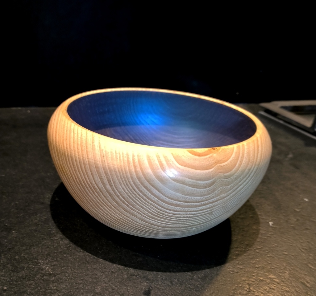

thierrywood > > > La suite, comme promis :
Je vais donc te répondre, en fonction de mon expérience professionnelle, et surtout de ce que j'ai acquis comme connaissances sur le tournage, au gré de mes quelques expérimentations, sur divers bois et à divers degrés de séchage. Connaissances (en tournage) que j'estime comme relativement limitées, il y a tellement à découvrir et expérimenter, je le répète, le sujet est infini.
Pour te répondre, je vais scinder la question en deux parties :
1) "À partir de quel pourcentage d’humidité, il est possible de tourner du bois"...
Je dirais qu'il n'y en a pas. Il est tout à fait possible de tourner du bois vert.
Je pense qu'une des situations extrêmes que j'ai expérimenté, ce sont quelques vases et bols en frêne, réalisé début d'été dernier. Le bois devait être abattu, non loin de chez moi, à l'occasion de travaux. Le sachant, je me suis arrangé pour y être au bon moment pour en récupérer. Puis ce bois a été débité, tourné... et séché dans la même journée (au micro-ondes), pour quelques pièces. J'ai devant moi, un pot à crayon réalisé à cette occasion, auquel j'avais rajouté une finition brûlée... toujours dans la même journée.
Dans le même esprit, tempête Ciarán aidant, (le 2 novembre 2023), pas mal d'arbres de toutes sortes étaient tombés dans mon coin, sur les routes ou ailleurs, y compris des arbres d'ornement dans mon jardin.
Ces coupes et évacuations d'urgence, m'ont permis bon nombre d'expérimentations sur du bois vert de diverses essences, y compris d'arbre ornementaux habituellement jamais exploités. Expériences bonnes ou mauvaises, d'ailleurs, mais toutes sont à prendre. J'ai toujours des tournages réalisés à la suite de cette tempête (j'en ai distribué ou offert aussi), dont bon nombre qui n'ont que peu travaillé ensuite... Il y en a aussi d'autres que j'ai jeté, ou qui ont fini dans la cheminée 😇
Une des conditions pour que des tournages en bois vert ne travaillent pas de trop, est que les pièces concernées soient des objets creux, vases, bols ou similaires. De tels objets permettent de ne garder que peu d'épaisseur de bois périphérique, ce qui permet d'en assurer un séchage rapide et sans trop de risques. À noter que beaucoup de ces tournages étaient réalisés dans le sens axial des troncs ou branches, et que le cœur (ou au moins une partie) restait au centre du tournage.
2) "...tourner du bois sans avoir de problèmes de séchage « post-tournage »
Je dirais que dans des cas comme ceux évoqués ci-dessus, il peut y avoir certains problèmes de déformation, voire de casse, si on n'en maîtrise pas le séchage. Si on le fait sécher trop rapidement, au micro-ondes, ou à l'autre extrême, si on le fait sécher naturellement, mais dans des mauvaises conditions ou pas de façon uniforme et régulière. Le séchage peut aussi varier selon les bois, l'essence, le sens de l'axe de l'objet tourné par rapport au sens du fil, etc.
Mais il y a aussi des réussites, si après les expériences ratées, on en retient les leçons, et qu'on apprend à anticiper autant que possible ces déformations.
Les déformations, on peut aussi s'en accommoder, ou les rechercher. J'ai ainsi obtenu certaines pièces, déformées après séchage, et qui finalement donnaient des aspects pas inintéressants du tout.
Lors de ces séchages post-tournage, les notions de base du retrait du bois s'y vérifient facilement. Le bois, lorsqu'il sèche, se rétracte plus fortement dans le sens tangentiel, qu'il ne le fait dans le sens radial, c'est un principe de base. (Une fiche ici, "RETRAITS, DÉFORMATIONS ET FENTES DE SÉCHAGE" sur le sujet).
Dit autrement, sa circonférence se rétractera plus rapidement que ne le fera son diamètre. Dans des bois pleins, un tronc ou un rondin, ou une section sciée incorporant le cœur, cela se manifestera par des fentes longitudinales dans le sens de la longueur en périphérie.
Mais dans le cas d'un objet creux, cette partie de bois périphérique ne sera pas empêchée pour se rétracter vers le centre de l'objet.
Sauf que ces tournages creux le sont rarement sur la totalité de la longueur de la pièce, une partie, parfois incorporant le cœur, étant conservée pour faire office de fond.
Ainsi, lors de telles expériences, le fond était repoussé vers l'extérieur (parfois vers l'intérieur, lorsque j'ai trouvé la bonne méthode pour l'y contraindre, en cours de séchage). Cette déformation est plus ou moins prononcée, suivant l'essence, les dimensions, la rapidité du séchage. Ainsi, un vase parfaitement sphérique juste après tournage, puis qui prenait la forme d'un œuf, en séchant.
La plupart de ces objets, ont donc été séchés après tournage au micro-ondes.
A contrario, les mêmes types d'objets, tournés puis laissés en séchage naturel ensuite (sous diverses conditions, modes de séchage, conditionnement pour le séchage, etc), se déforment plus qu'en séchage "rapide" au micro-ondes. C'est en tout cas ce que je constate pour l'instant, plusieurs de mes pièces étant encore dans cette phase de séchage, très longue. Sur cette méthode, je n'ai donc que peu de recul, en un an et ½.
Une autre façon de contourner ce risque de déformation, lorsqu'on tourne du bois pas parfaitement sec ou même vert, consiste à faire dans un premier temps une ébauche, en évidant la pièce, et en ne laissant qu'un minimum de bois. En procédant ainsi, on en facilite le séchage, d'une part, puis les déformations générées lors du séchage seront éliminées lors de la deuxième phase de tournage.
Tourner du bois vert ou loin d'être sec à l'air est donc tout à fait possible, si la finalité est d'obtenir un objet creux. Et, qui peut le plus, peut le moins, du bois prélevé dans ton bois de chauffage est donc parfaitement utilisable.
Par contre, si tu souhaites faire des objets pleins, les "forces en présence" se manifesteront différemment.
En effet, la partie de bois en circonférence qui pouvait se rétracter sans trop de problème vers le centre d'un objet creux, ne pourra plus le faire aussi librement, dans un massif entier. Les risques de fente en cours de séchage seront donc importants, si on ne part pas d'un bois déjà relativement sec.
Toujours dans le cas de tournages plein, s'ils incorporent tout ou partie du cœur, les déformations, mais surtout les fentes sont difficilement évitables.
Ces risques de déformation et fentes seront d'autant plus présents, que ton objet final sera d'un gros diamètre. Sur des tournages d'un faible diamètre, ça reste encore maîtrisable.

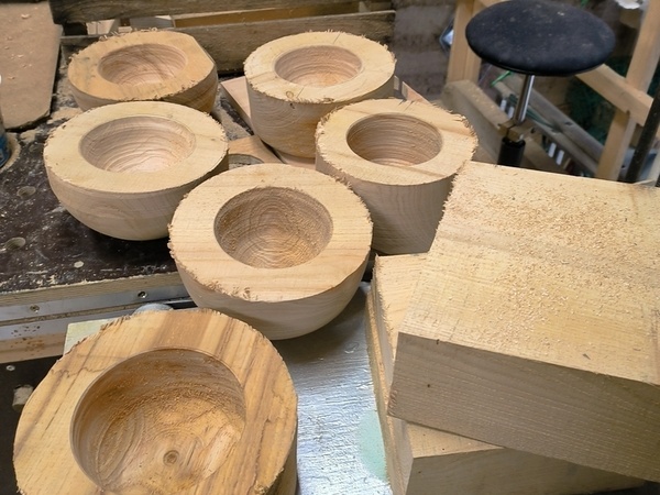

Femto
Achetée, une traverse de châtaigner a l'automne, en bois vert.
J'ai tourné les ébauches de bol qui m'attendent gentiment dans la grange.
Je compte les tourner prochainement.
Il suffit de faire quelque chose de grossier avec l'équivalent de 20 % du diamètre en épaisseur , tu laisses déformer en séchant et puis tu le reprends sur le Tour plus tard et obtient quelque chose de cylindrique qui ne bouge plus trop.
Le fait de faire ces ébauches permet d'éviter que le bois ne fende en séchant.
thierrywood
Merci Femto !
Femto
tu peux aussi peser les ebauches
quand le poids ne change plus, c'est que le taux d'hygrométrie est stable (le même que celui de la pièce où il est stocké)
