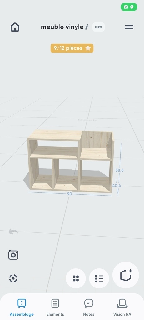

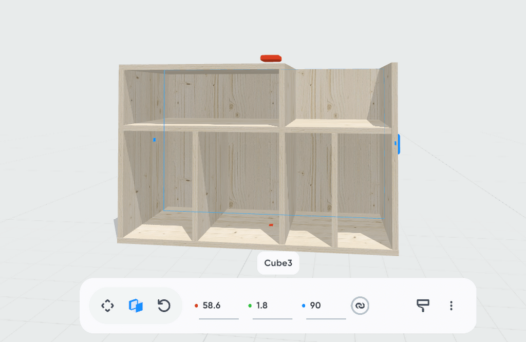

J'ai enfin modélisé le premier meuble (meuble vinyle avec platine, ampli) que je vais essayer de faire avec mes mains ;) . Je me demande quel serait le bois le plus simple a travailler ? J'avais pensé a du pin lamelle collé en 18mm prédécoupé en GSB (pas trop cher et plutôt jolie) ? Le MDF je trouve ça moche pareil pour le contreplaqué. J'avais en 2eme solution du hêtre lamellé collé mais ça fait 50 euros de plus et surtout comme c'est mon tout premier projet je voulais pas prendre le risque et commencer avec du bois moins chère a méditer.
L'assemblage sera effectué via des lamello, j'ai la lamelleuse . Merci pour votre aide.
Voilà la modélisation :
10 réponses
Attention aux "bonnes dimensions" en GSB, variables selon réglages machine et manipulateur !
1) Bien préciser l'exactitude AVANT la découpe
2) mesurer IMMÉDIATEMENT APRÈS la découpe
3) En cas d'écart important (2-3 mm ?) faire recouper ou adapter les coupes suivantes
Au boulot 😉

Le design de ton meuble a la particularité d’avoir un fil de bois dans un seul sens (à l’exception du fond). Aussi les mouvements du bois seront identiques dans l’ensemble du meuble et ne créeront pas de défauts ni déformations visibles. Je dis ça car le hêtre bouge beaucoup.

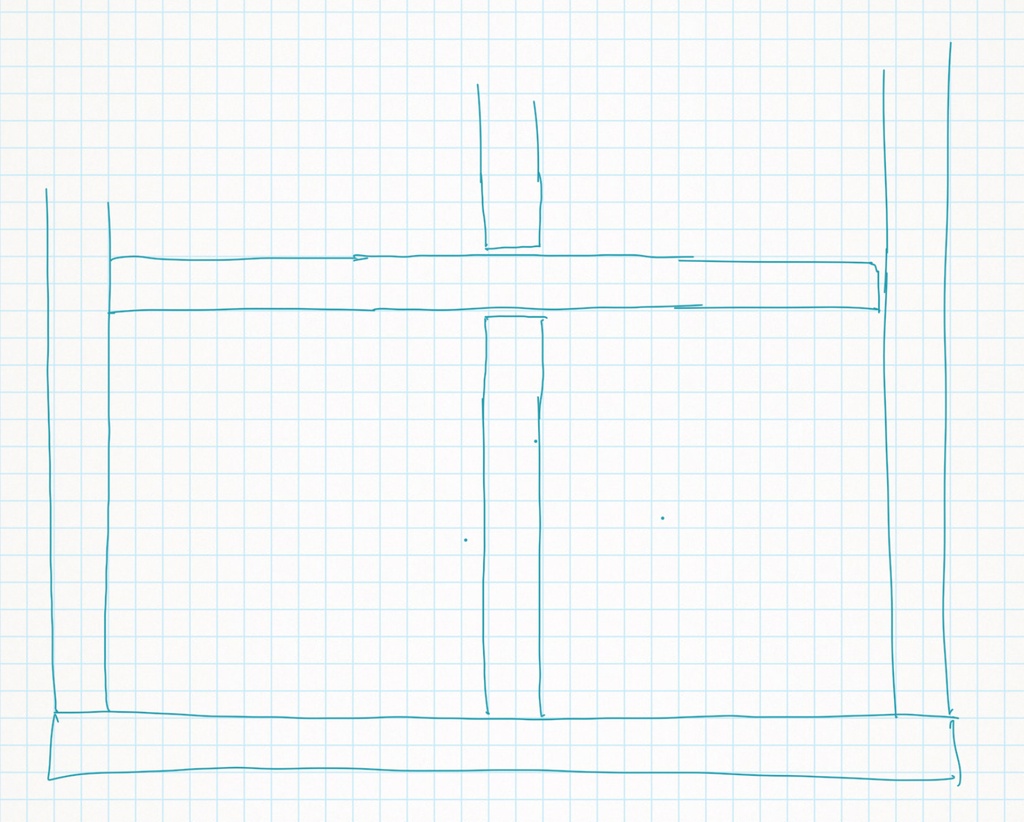

Petite remarque sur le design : le montant vertical intermédiaire mériterait d’être fractionné pour que la traverse aille de l’extrême gauche à l’extrême droite. Ça permettrait de dissimuler un éventuel jeu des tablettes à gauche et à droite. Si je ne suis pas clair, je ferai un schéma.
Pepito0209
Merci pour les conseils :). J'ai fait la modification effectivement ça supprime 2 tablettes. Ok donc je vais partir sur le hêtre lamellé collé alors.On croise les doigts pour l'assemblage maintenant et le fonctionnement de la lamelleuse. Je me suis énormément documenté a son sujet (face de référence tout ça ) pour pas ce tromper :)
Effectivement le hêtre est un meilleur choix mais attention entre la découpe et l'utilisation ne pas laisser de temps le hêtre est un bois qui bouge facilement.
Jean-Claude Di Fazio

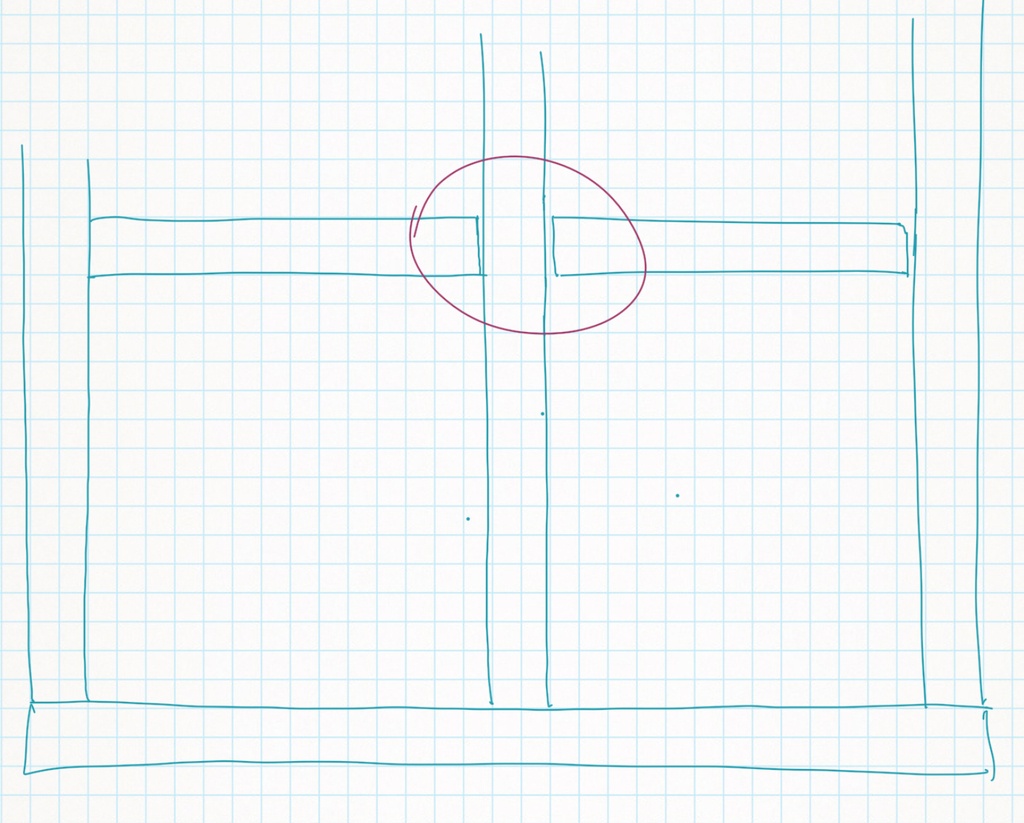

Ma remarque sur le montant méritait bien un petit schéma. Il s’agit de dissimuler un éventuel jeu dans la zone cerclée en rouge.

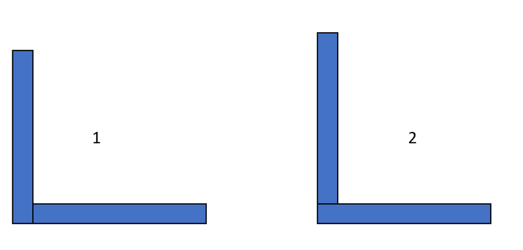

Erebor Merci beaucoup pour ces conseils :) .J'ai une petite chose qui me taraude aussi pour ne pas voir les champs de mes tablettes il faudrait qu'au bas de mon meuble je fixe les tablettes pas en horizontal mais en vertical et ce que cela fragilise le meuble ? J'ai vu que la plupart des meubles comme ça avait un support (métallique ou en bois) en bas du meuble avec des pieds.
Pepito0209 Effectivement la version 1 est plus esthétique que la version 2.
Pour ce qui est de la résistance je ne pense pas que ça fasse une réelle différence.
Concernant les pieds c'est surtout une préoccupation esthétique à toi de voir si tu veux qu'il soit directement posé au sol ou non. Mais là rien de rédhibitoire les pieds ou la base peut sans soucis être ajouté après coup en fonction du résultat final. D'ailleurs pour les pieds il ne faut pas hésiter à en acheter il existe des choses très jolies.
Pour les assemblages je t'invite a envisager l'option collé vissé. J'utilise pas mal cette solution comme sur cette armoire avec des bouchons fait dans les chutes de plateau (avec ce genre de fraise mais j'ai une préférence pour ce modèle) et bien orientés c'est quasi invisible!

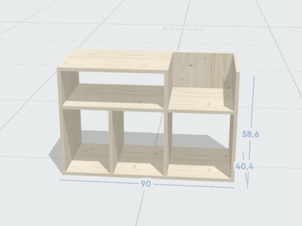

Tu dis qu'il n'y aura pas de fond?
Sauf au dessus.
Juste svec des lamello, si tu ne contreventes pas, le bas risque de tomber comme des dominos a la moindre poussée laterale .
Il faudrait au minimum une traverse sous la tablette, sans se pencher elle ne se verra pas.
Ou mieux, quatre entre les montants qui au passage te serviront de gabarit pour caler la biscuiteuse pour les montants intermediaires, comme ça t'es sûr d'être juste sans mesurer.

J'ai étudié la possibilité de mettre un fond en 18mm d'épaisseur en hêtre (comme le bois que je vais utiliser) mais ça rajoute une grosse planche et pas mal niveau coût ^^ surtout que les tablettes que je vais acheter sont en 40 cm de largeur et la le fond fait 58.6 donc une tablette de 60 cm de largeur mini juste pour le fond ça fait cher ... Le fond en MDF cloué sera peut être la solution la moins chère. Voilà le modèle avec le fond en 18mm.
Liste des découpes:
  • 1x 90x40 18mm
  • 1x 86.4x40 18mm
  • 1x 55.2x40 18mm
  • 3x 40x35 18mm
  • 1x 56.8x40 18mm
  • 1x 55x40 18mm
  • 1x 38.2x18.2 18mm
  • 1x 90x58.6 18mm
Je pars évidemment sur des tablettes de 40 cm de largeur pour moins perdre de bois. A 35 euros la tablette de 2m ça va chiffrer ^^.
Ces tablettes ne ce font pas en 2.5m :(. J'aurais aimé avoir un fond qu'on assemble à l'étape 1 ce qui solidifie grandement la structure mais ça fait cher ... Vu que le meuble va être vernis (le hêtre est trop clair on va essayer de l'assombrir marron\marron clair) je peux essayer de trouver du contreplaqué ou MDF de cette teinte ?
Le mdf fera très bien l'affaire et pas besoin d'une grosse épaisseur c'est plus le nombre de fixation dans les parois Horizontales et verticales qui fera tenir l'ensemble.
Pour le mdf une très bonne solution est de le peindre avant de le fixer et une astuce que perso j'aime beaucoup c'est de le peindre de la même couleur que le mur derrière de cette manière on a l'impression qu'il n'y a pas de fond. Une autre solution est de choisir une couleur qui tranche beaucoup. En règle générale je n'essaie pas d'avoir une teinte qui se rapproche parce que c'est très difficile à avoir et si c'est mal fait en final ça ressort plus qu'autre chose.

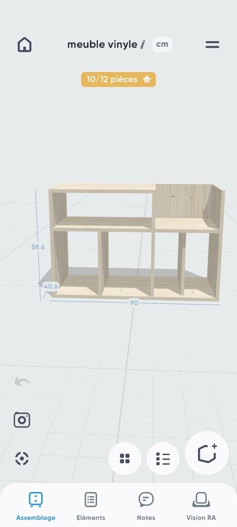

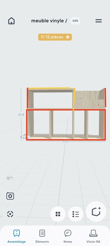

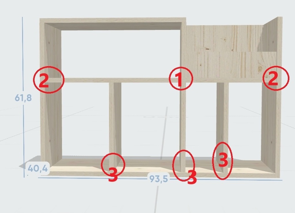

Bonjour voici une petite update sur ce que j'ai pu faire ce weekend. J'ai pu usiner toutes les pièces avec la lamelleuses avec quelques ratés 😂. J'ai quelques interrogations concernant l'assemblage a certains endroits pour la solidité peut-être rajouter des vis ou autres. J'ai numérotés les assemblages sur le plan ça sera plus simple a expliquer.
N° 1 - L'assemblage a la verticale sera avec des lamelles pour l'assemblage du dessous. Comment assembler au dessus ? Pas possible avec des lamelles car la planche sera déjà usiner de l'autre côté... Si on vis la planche les vis seront visibles.
N°2 Assemblage en lamelles a l'horizontale cela va être suffisant pour la solidité ? Rajouter des vis ? Mais elles seront apparentes...
N°3 J'ai positionnés des lamelles a 10 cm de chaque bord je pensais rajouter des vis pour solidifier le tout. Vis en dessous donc pas visibles.
Évidemment tout ça sera collé quand j'aurais finis l'assemblage a blanc.
Merci pour vos retour :).
Baudet
1) décaler les lamelos? Ou fixer/coler une des deux
2) des biscuits et de la colle? C'est plus que suffisant.
3) comme 2 , avec en plus le poids a faveur
Pepito0209
1) Enfaite je peut mettre un lamello en haut et en bas en décalé j'y avais même pas pensé merci...
2) pour le côté droit il y a plusieurs tablettes qui supportent pour le côté gauche je pensais pas que ça allait suffire après il y aura qu'un ampli a soutenir donc pas beaucoup de poids.
3) oui là c'est du +

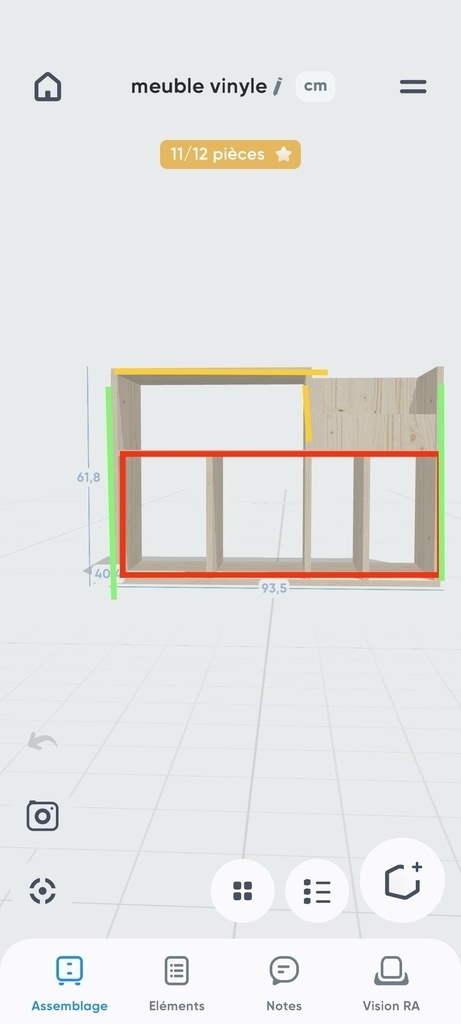

Je vous fais un petit retour.
Ça a bien avancé l'assemblage est terminé j'ai quelques questions concernant la partie collage qui va être funky ;). Je pensais a commencer a coller/assembler la partie rouge puis en second temps la verte puis la jaune et enfin clouter ou visser le fond. Évidemment tout a été assemblé a blanc plusieurs fois pour voir les endroits où il fallait du serrage (partie où le bois a du jeux entre les 2champs). J'ai quelques serre joints mais pas des grands de 1m. Donc je pensais coller par étapes comme ça en utilisant la gravité avec du poids (livres ou autres). Si vous avez des avis/conseils je suis
preneur :).
Voici le schéma :
Si tu as réussi à assembler à blanc je pense que suivre le même ordre est indiqué.
Pour le serrage la gravité risque de pas suffire et ça impliquera des manipulations qui peuvent faire perdre l'équerrage.
Pour la grande longueur une solution qui peut aider ce sont les sangles a cliquet (en protégeant les angles) ça permet de mettre pas mal de pression. Sinon les vis avec des bouchons ça reste une excellente alternative au serrage.
Par contre je ne comprends pas les couleurs si tu assembles le rouge tu auras déjà les côtés verts puisque les traits verticaux rouges sont les mêmes pièces que les traits verts.
Pepito0209
Oui effectivement je me suis embrouillé ^^ voila le schéma a jour avec la partie rouge puis jaune :). La sangle peut-être une bonne idée pour la largeur et je verrais si je peux rajouter des vis pour bien serrer les côtés.
