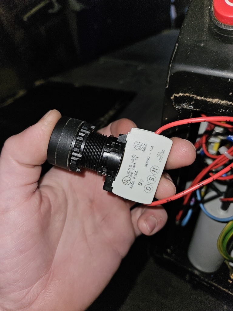

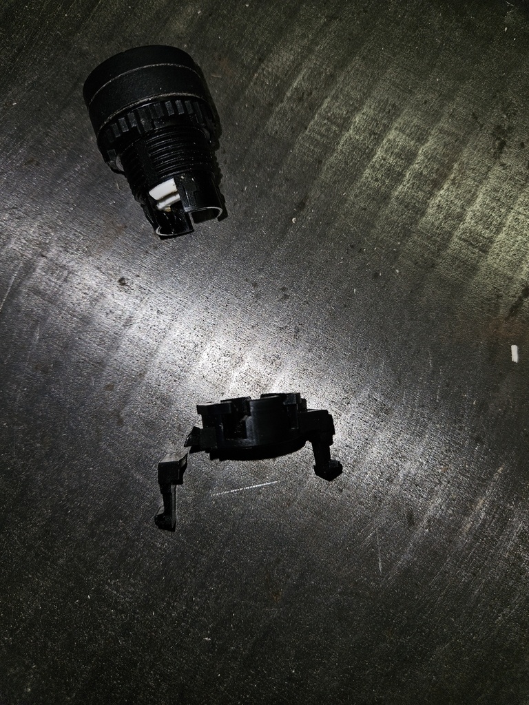

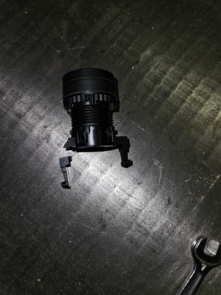

Bonjour, j'ai un problème avec mon combiné lurem c310e. Quand j'ai voulu démarrer le moteur de la degau/rabot il ne démarrer pas j'ai réussis à trouver la panne, ça vient du bouton d'alimentation à l'intérieur du boîtier d'alimentation, c'est le morceau de plastique qui tient la connectique qui est casser (j'ai aucune idée de comment il a pu se casser c'est à l'intérieur d'un boîtier metallique), est-ce que quelqu'un serait me dire ou trouver des pièces détachées de combiné lurem?
Je suis aller voir des magasins de machines à bois autour de chez moi ils me disent tous que vu que lurem est une marque qui existe plus je trouverais pas de pièces.
Merci d'avance pour vos réponses.
Edit: je vous ai rajouter des photos, il y a un petit morceau en plastique qui est casser ce qui fait que quand j'appuie sur le bouton pour démarrer ça pousse la connectique et elle se débranche

C'est réparable avec du scotch, un fil de fer ou une tôle (photo) percée au diamètre du filetage et pliée qui se clipserait dessous le contacteur.
Maax63
Oui mais bon si possible j'aurais préféré en racheter un pour y réparer vraiment comme il faut
Nul besoin de chercher un marchand de machines à bois. Je dirais même qu'à chercher chez eux, tu perdras ton temps.
C'est un composant électrique assez commun que tu trouveras chez des fournisseurs spécialisés comme REXEL ou YESSS Électrique, ou d'autres. Ou surement aussi sur internet.
Mais une réparation de fortune peut aussi faire l'affaire, au moins temporairement. Il ne s'agit pas de la partie électrique elle-même, mais d'une pièce de fixation du contacteur.

Les plastiques se collent difficilement j'en convient.
Pour une répartition de fortune (mais qui peut durer) si le besoin s'avère, prendre de la patte à modeler pour servir de moule, en renforçant ou c'est possible, remplir avec de la cendre de cigarette ou du bicarbonate de soude et verser de la colle cyano liquide

L'objet ressemble à ce que fabrique SCHNEIDER ELECTRIC (choix de boutons poussoirs pré équipés ou choix de contacts selon besoin), de type Harmony XB...
LUREM se fournissait chez TÉLÉMÉCANIQUE, intégré au groupe équipementier précité.
Maax63
Oui ça ressemble au bouton poussoir sur des boîtier Schneider mais sur internet on voit pas l'intérieur du boîtier et le branchement. Mais merci pour le renseignement je vais chercher de ce côté là
erredubois
En effet, c'est un bouton poussoir + ou - lambda, ce n'est pas une fabrication Lurem. Tu peux monter n'importe quel bouton du moment que c'est mécaniquement compatible (et électriquement aussi notamment s'il est NO ou NF). Tu trouveras chez un revendeur d'électricité industrielle genre CGEE Distribution ou sur internet, par ex TECHNIC-ACHAT ou Radio Spare
