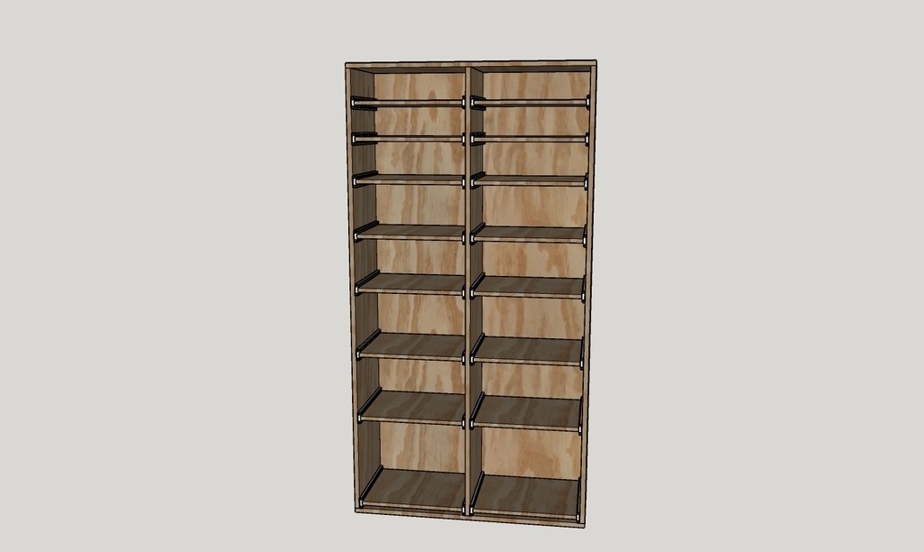

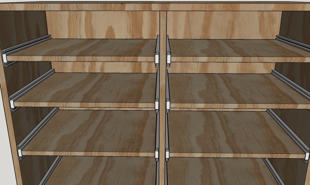

Comment fixer coulisse tiroir en vis à vis sur une même planche de contreplaqué?
Je suis en train de me faire un meuble pour ranger mes caisses systainer/makita. Je me pose une question sur comment fixer les coulisses sur le montant intermédiaire.
Je pensais utiliser des vis de 3.5x16mm pour fixer les coulisses dans du CP 18mm. Seulement les coulisses sont alignées, les vis vont se toucher. Pensez vous que ce soit un problème?
8
MatthieuP
En général les coulisses de tiroirs ont plusieurs jeux de trous. Tu dois pouvoir utiliser des trous différents de part et d’autre du montant.
Sinon tu dois pouvoir percer quelques trous supplémentaires pour éviter que les vis ne se retrouvent en vis à vis.
Cassegrain
Merci MatthieuP ! Je n'avais pas pensé qu'il y avait assez de trous sus les colisses pour alterner!
