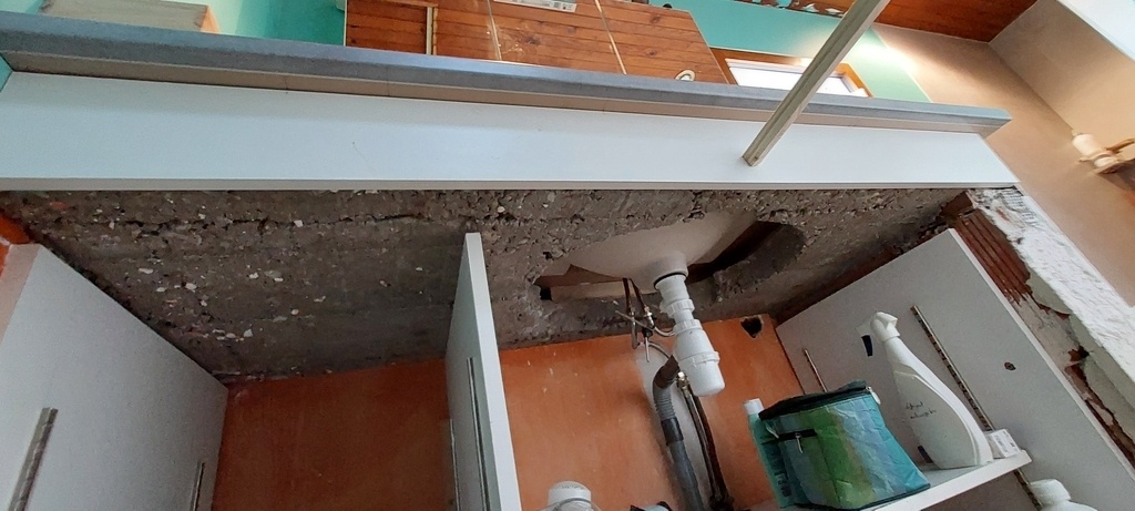

Je suis en train de faire un aménagement de salle de bain chez moi : je vais mettre des tiroirs sous un plan vasque.
En voyant la photo, vous comprendrez que je ne touche pas au plan existant et que je fais autour, enfin dedans ! Pour m'affranchir des problèmes de faux équerrage, je fais un caisson en agglo mélaminé que je glisserai sous le plan en béton. Sur les bords, je mettrai un filler pour masquer l'espace entre la maçonnerie et mon caisson. Il y aura une cloison dans le caisson pour faire 2 fois 3 tiroirs (façades d'environ 60 de long et 20 de haut). Vu que je dispose d'environ 1/50ème du temps nécessaire à mes projets (vivement la retraite...) je choisi des solutions rapides de mise en oeuvre : kits tiroirs tout fait (un peu cher mais tellement vite fait) et pour les façades, je pense acheter un panneau de bois non abouté avec des lames entre 100 et 150 que je débiterai. Esthétiquement, le hêtre et le chêne me tentent. Économiquement j'ai une très nette préférence pour le hêtre ! Pour la finition, ce sera un vernis PU (je veux pas d'embêtement avec l'eau...). Je lis ici que le hêtre est naturellement plus instable. Du coup je m'interroge sur le choix du hêtre. Je pensais acheter le panneau chez un grossiste qui a pignon sur rue, le laisser reposer à plat dans ma maison avant de le débiter pendant 2 à 3 semaines. Quel est votre avis ?

Merci Jean-Claude Di Fazio ! pour tes conseils éclairés. Je manque de temps donc ça joue sur le choix des solutions mais j'essaie néanmoins de prendre le temps de faire les choses bien. Donc je laisserai au bois le temps de s'acclimater chez moi. J'achète chez un grossiste, les panneaux sont stockés dans un hangar non chauffé, donc plus humide que chez moi. Pour des raisons d'encombrement, je peux faire un pré-débit avec par ex 1 cm de marge, stocker dans la maison (empilés avec des lames de bois entre ?) puis faire le débit définitif après retrait ?
