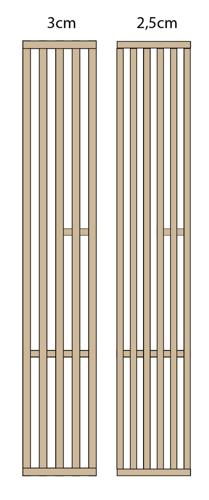

Bonjour à tous! J’aimerais me créer un petit espace table de nuit avec une planche en chêne de 26 mm d’épaisseur (dimensions 60x29cm) et des claustras pour semi-fermer le volume. La hauteur est de 170cm environ (les tasseaux viendraient jusqu’aux caissons en hauteur). Je me pose des questions sur la section des tasseaux, sachant que je prendrais du lamellé collé en chêne, probablement chez ilicut (si vous avez des avis sur ce fournisseur, d’ailleurs, je suis preneur): quelle section minimum et quel écart entre les tasseaux faut il choisir? J’imaginais quelque chose comme 25mm de large x 35mm de long par exemple (idem pour l’écartement), mais j’ai peur que ce soit trop serré et peut être trop fragile. Auriez-vous des recommandations?

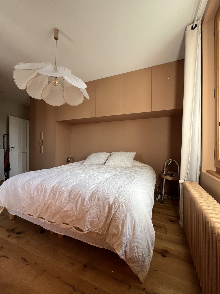

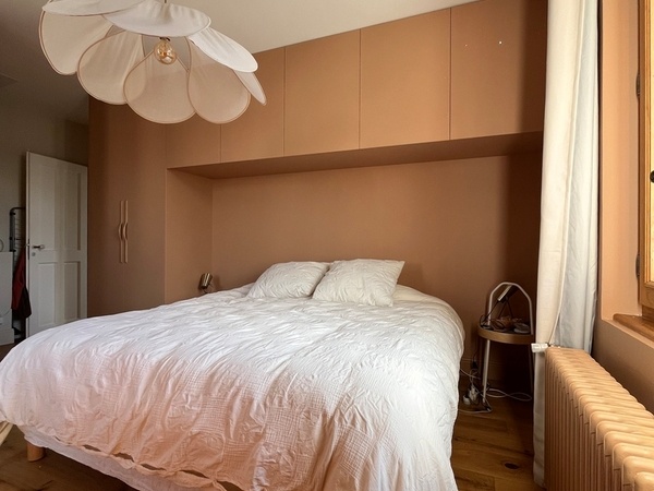

Voilà une photo de l’espace, sachant que ma table de nuit serait dans l’angle de droite. Merci d’avance! :)

Je partirais plutôt sur du 30x40 mm (donc la première option que tu proposes en vue de face). Pour l'espacement, c’est à toi de voir, sans la photo, je partirais sur un écart de 4 cm. Par contre, tu es bien sûr que ça va s’harmoniser avec le reste de ta pièce (les goûts et les couleurs) ?

C'est peut-être la meilleure option, effectivement. Eventuellement en 30x30 mm?... pour la couleur, oui ça peut paraître un peu bizarre, mais on visant un effet monochrome, qui enveloppe le chêne pour pas le faire ressortir partout (fenêtre, poignées de portes, claustras). On le voit, mais il est fondu dans la pièce. Je pense qu'il faut le voir en vrai pour se rendre compte... mais on aime bien. Oui, les goûts et les couleurs. ;). Et mon choix pour le lamellé collé, c'est vraiment pour pas prendre le risque de voir le bois travailler au fil du temps... Est-ce une mauvaise idée? Je vois plein d'exemples de claustras en bois massif, et je me dis que ça rend bien aujourd'hui, mais dans quelques année...? je me trompe peut-être? Merci pour ton retour en tt cas :)

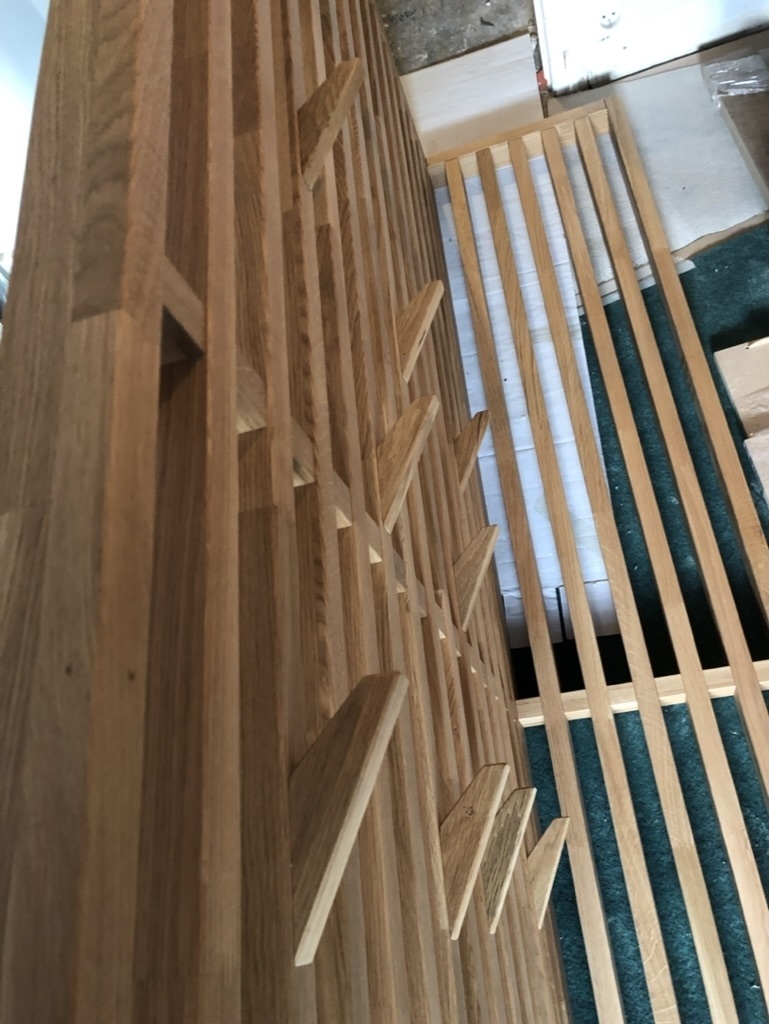

Merci pour tes retours. En fait, j'ai fait réaliser mon entrée par un menuisier qui a utilisé du lamellé collé, et c'est pour ça que je voulais reprendre le même principe pour ma chambre. Parce que ça me semblait pertinent comme choix, en tant que néophyte. Etait-ce un bon choix? Les sections ici sont de 3mmx6mm.
Chatongris
J'imagine que les pièces de bois à mi-hauteur sont assemblées en faux tenon collé ou quelque chose comme ça, justement pour répartir les contraintes de chaque lame. Si y'en a une qui essaye de bouger, il faut alors qu'elle pousse toutes les autres. Ça limite un peu les choses. Dans l'autre sens, je pense que la section de 60mm évite la déformation trop prononcée.
Bruno78
Exactement, c’était le but de ces pièces. Dans mon cas, j’aurai une tablette à mi-hauteur (moins profonde que la tablette du bas) que je fixerai à la moitié des tasseaux, pour leur créer des contraintes. J’espère que ce sera suffisant…
Bouns28
Si c'est fait que les sections se tordre qui t'inquiète voila une solution que j'ai trouvé.
J'ai réalisé un claustra avec des lattes très fine à la demande de ma cliente (les goût et couleurs c'est propre à chacun) perso je n'aurai pas choisi ces sections et espacement mais bon c'est le client qui décide... Bref au vu de la longueur et des sections très fine j'ai du m'adapter et la seul solution que j'ai trouvé c'est d'insérer de l'acier que j'ai peint avec un peinture antirouille pour ne pas avoir de remonter dans le bois. J'ai coupé en 2 mes sections puis fait des rainures sur chaque demi section à la côte de l'acier (fer plat de 3 mm d'épaisseur et je ne sais quel largeur) puis recoller soigneusement les sections ensemble, raboté poncer etc. Ça peut être un tube acier carré selon la section choisi (plus rigide d'ailleurs). Je peux te dire que ça n'a pas bougé d'un poil et que c'était très rigide. Je me suis laissée un peu de marge à chaque extrémités en coupant l'acier un peu plus court que les lattes pour la fixation dans les traverses. Je ne sais pas si c'est la meilleure solution mais ça a fonctionné. J'y suis retournée après 1 an et ça n'a bougé.
Bruno78
Merci :) j’ai vu ton post avec les photos, beau travail! Effectivement tu as dû t’amuser! J’aimerais éviter ça en choisissant d’emblée une section qui va bien, déjà pour passer moins de temps, mais aussi parce que je suis le client, ce qui est plus confortable :) mais ton idée est intéressante, et c’est à garder en tête, peut être pour d’autres projets!
Bouns28
Ok, a mon avis la section ne changera pas grand chose au fait que ça risque de se tordre ou tuilé, effectivement il y a moins de chance que ça bouge mais sans cale d'espacement il risque d'y avoir des mouvements latéraux. Si tu met des cales d'espacement comme sur l'autre projet fait par ton menuisier alors la pas de soucis. Le risque c'est les grandes longueurs sans cale entre chaque pièces. Pour mon projet les sections été très fine donc peut de rigidité. D'où la solution que j'ai trouvé, ou le métal rigidifie les tasseaux, au final il restait peu de bois autour du métal donc peu de contraintes exercé par le bois. Dans le même principe que du placage. Voilou si ça peut aider.

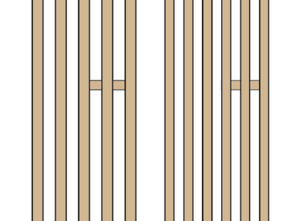

pour compléter mon post, voilà ce que j'imagine, en vue de face (version 2,5 ou 3cm de large) >
