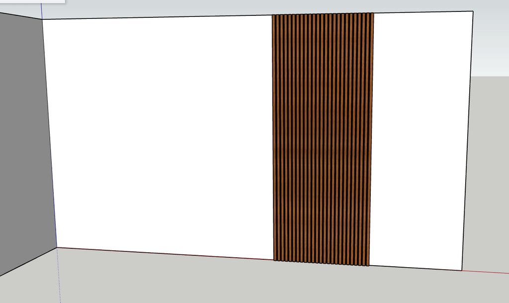

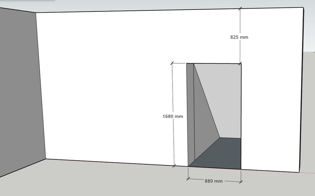

J'ai pour projet de refermer un espace sous un escalier avec une porte qui serait recouverte d'un panneau acoustique, comme illustré ci-dessous (panneau noir recouvert de lattes).
La partie supérieure serait fixe, tandis que la partie inférieure du panneau serait fixée sur une porte. Le panneau serait coupé à 45° pour masquer au mieux le raccord (je ne peux faire de porte jusqu'au plafond à cause d'une bouche de ventilation...). Bref, ce n'est pas le plus important.

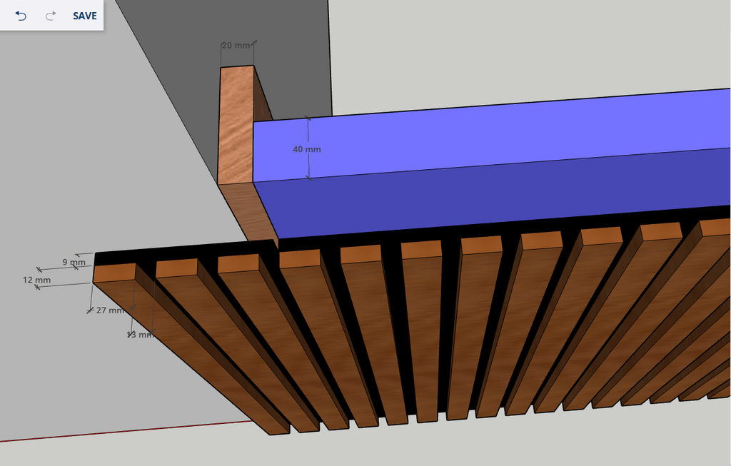

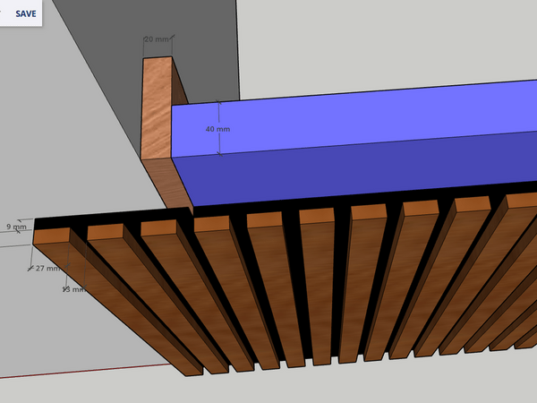

Les murs étant en béton, j'envisage de fixer une latte contre le mur pour y fixer les charnières, et régler l'aplomb. Cette latte serait masquée par une partie fixe du panneau acoustique :
Je cherche donc une charnière qui permettrait une ouverture de la porte malgré la pose du panneau acoustique de ~21 mm.

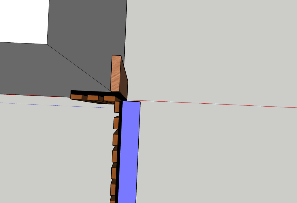

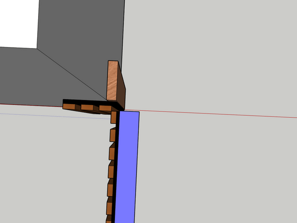

Je découperais le panneau pour faire deux portes afin de conserver une largeur de maximum 60 cm. Pour choisir la charnière, il existe des charnières spéciales qui permettent un recouvrement assez épais. A la fin du catalogue Hettich, il y a des schémas qui indiquent le mouvement exact des charnières, et qui permettent de voir comment se comportent la charnière si on vient rajouter un recouvrement/placage sur la porte.
Je joins deux schémas: un exemple de schéma qu'on trouve dans le catalogue, puis un autre schéma sur lequel j'ai ajouté mon "placage".
J'opterais pour une pose faussement encastrée : encastrée dans mon ouverture, mais charnière posée en applique sur une latte de bois fixée au mur. Mon recouvrement en lattes de bois viendrait légèrement recouvrir l'espace conservée entre la porte "support" et le mur.

Avec un panneau plein, ces charnières de type Kubika, Tectus ou similaires seraient idéales, effectivement.
Sauf qu'ici, la porte reçoit un panneau support de 9 + des baguettes de 12. L'entaille des charnières invisibles de ce type, se trouverait donc à cheval sur les 3 matériaux, empêchant une fixation suffisamment solide.
Une partie de la charnière resterait visible, dans le joint creux.
De plus, du fait de largeur de baguettes de 27mm, certains défonçages d'encastrement risquent de déboucher dans les intervalles.
Pas de charnière invisible qui serait adaptée à ta configuration, que je connaisse. Du fait du déport d'un minimum de 21mm, et de la trop faible épaisseur du montant, pour y encastrer quoi que ce soit.
