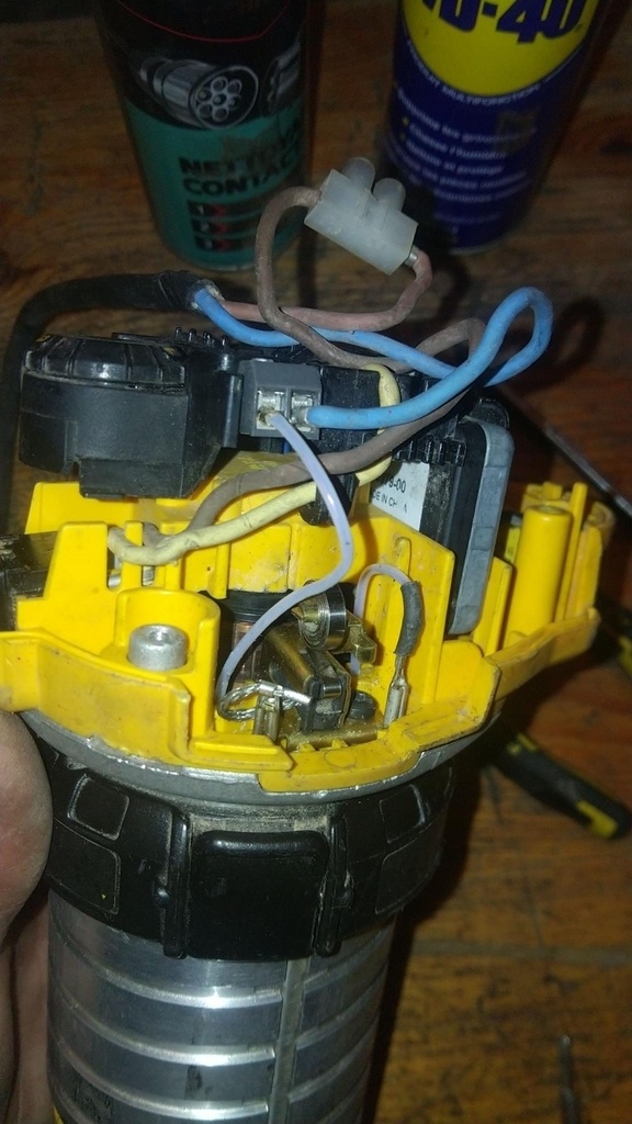

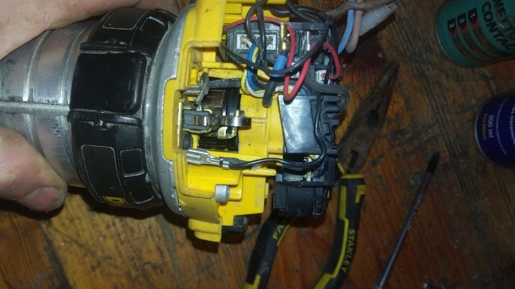

Au démarrage, ma défonceuse Dewalt D26204-QS se lance à vitesse élevée sans bruit anormal puis redescend en régime 5sec plus tard pour tourner à vitesse très très lente ensuite puis demeure à ce régime.
Je l'ai entièrement démontée, nettoyée au nettoyant contact, j'ai brossé les cuivres et j'ai changé les charbons. Ces derniers étaient explosés.
Remontage, le problème persiste.
Je me demande si le variateur ne serait pas à l'origine du soucis. Afin d'éliminer cette possibilité, je souhaiterais le shunter.
En se fixant aux photos quel serait le bon schéma selon vous ?
Merci d'avance pour vos participations qui seraient les bienvenues.
J'aimerais aller au bout de ma tentative de réparation.

Avant de shunter je vérifierais d'abord s'il y a une chute de tension, puis vérifierais s'il y a une chute d'intensité aux bornes de raccordement des charbons puisque le défaut apparaît au bout de plusieurs secondes.
J'ai regardé le schéma éclaté de la machine, mais je n'ai pas trouvé de schéma electrique . Du coup pour shunter, il faudra suivre les fils et reconstituer le schéma .
Attention ce n'est pas de la basse tension ...

Chute de tension je ne pense pas car les LEDs restent alimentées de manière stable (est ce valide ?) je vais mesurer l'intensité au charbon mais pouvez vous svp m'expliquer dans quel but ? Que je matérialise ça dans ma petite tête🙃

Merci de votre retour. Oui c'est ce que je suspecte, c'est pour ça que j'aimetais shunter le variateur. J'imagine que ce doit être possible.

Alors oui, il y a une tension en série à respecter du variateur au rotor a priori. Pas de shunt et branchement direct alim / rotor possible mais j'imagine shunt variateur en Vmax direct rotor. Ce qui à défaut de résoudre le problème me permettrait de ne pas perdre ma bécane pour un emploi spécifique.
Je précise que je ne suis pas electro alors desolé pour les abus de langage.

Tu vas au-devant de grave problème l'ami, tu peux hélas pas faire ce genre de chose...
Test, mais demande à un membre de ta famille de nous dire comment cela a fini.
Alanx
Je suis plutôt friant de cynisme cher ami. Mais si je viens publiquement exposer mon problème, c'est pour recevoir des conseils bienveillants. Alors n'hésite pas à développer ton commentaire ce qui apporterait davantage d'eau au moulin.
selenien
Ce n'est pas un moteur asynchrone, il ne peut donc pas être alimenté en 230 V alternatif. Par conséquent, il est impossible de shunter le variateur.(variateur est d'ailleurs un abus de langage, c'est un convertisseur de fréquence variable.)
Pour mieux comprendre, voici une analogie : est-ce que l'idée vous viendrait de brancher votre téléphone portable directement sur le 230 V sous prétexte que votre convertisseur est hors service ? La réponse est non, et c'est la même chose ici.
