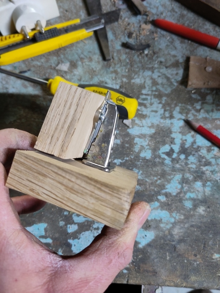

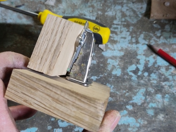

Je suis en train de bricoler une porte pour aménager un placard dans ma salle de bain. La porte est en chêne massif de 20mm et je souhaite qu'elle recouvre le caisson qui lui aussi à environ 20mm d'épaisseur. J'ai quelques vieilles charnières de récup et j'ai fait le test sur des chutes de bois mais les deux parties frottent lors de l'ouverture.
J'ai essayé de regarder les catalogues des fournisseurs de charnière mais la vue des 5000 pages du catalogue me décourage...
Est ce que quelqu'un peut m'indiquer comment trouver la bonne charnière?
Je vous remercie!
