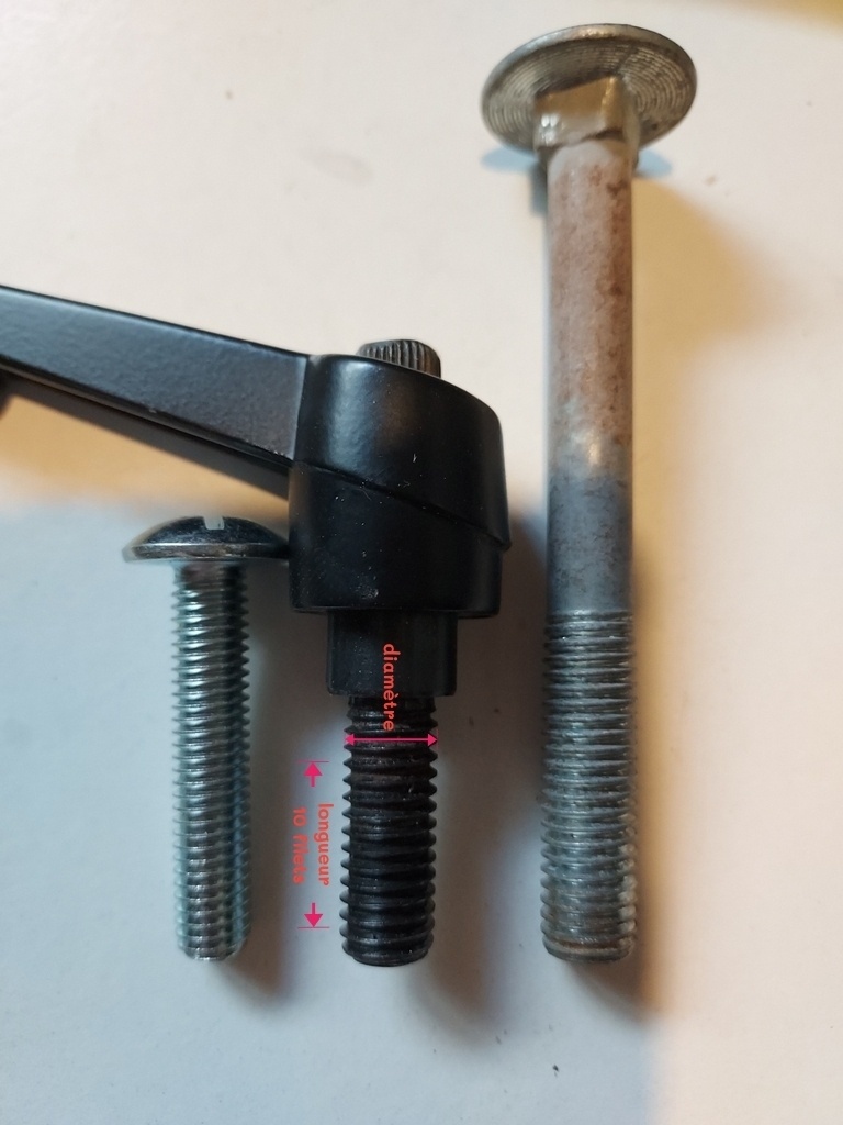

Je voudrais fabriquer un accessoire pour mon tour et il serait fixé dans un de ses trous filetés.
La photo montre une manivelle utilisant ce filetage.

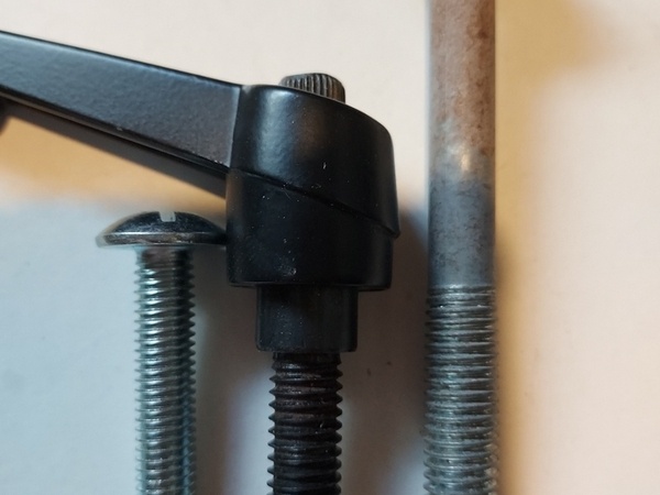

Problème : je n'en ai pas dans mon bric-à-brac 😖 , ce n'est pas du 8mm ni du 10 mm standard (photographiés de chaque côté).
De quel filetage s'agit-il et comment en trouver, en le récupérant sur une pièce métallique particulière, en casse auto, etc ?
Qqun pourrait-il me dépanner ?
Il me faudrait une tige de +/- 60mm avec ce filetage sur au moins 20mm

Nicoel Sinon, sur la photo, on a l'impression que le pas n'est pas dans le même sens. Ce ne serait pas un pas à gauche qui visse dans l'autre sens?
Je tourne vers la droite pour visser.

Nicoel cela pourrait être ça. Peux tu vérifier le diamètre 8.8 de la vis au pied à coulisse ?
Nicoel Autre chose: Tu tournes 10 fois la vis dans l'ecrou, et tu mesures de combien elle a avancé. Tu divises par 10, et tu as alors le pas de la vis. Tu vérifies ensuite sur un abaque des pas en "impérial".
Sur la manivelle :
Diam = 9,5mm
10 tours = 17,2mm donc pas = 1,72 ?
Paul26
Faut mesurer au pied à coulisse 10 filets et diviser par 10 pour avoir le pas, c'est assez précis.
andrefy
si tu regardes le tableau, ce pourrait être du 3/8" x 16 TPI, soit diamètre exter 9,52, pas 1,59.
Refais une mesure du pas pour vérification...

Ayant travaillé dans le matos agricole, je dirais oui 3/8-16 TPI
Va dans une concession New Holland ou John Deere avec ton modèle.

Diamètre et filetage collent avec ce que j'ai mentionné plus haut ?
andrefy
Oui, 3/8" x 16 TPI ; longueur 60 entièrement filetée.
Sinon, j'en ai une autre en longueur 50 et d'autres en 45...
