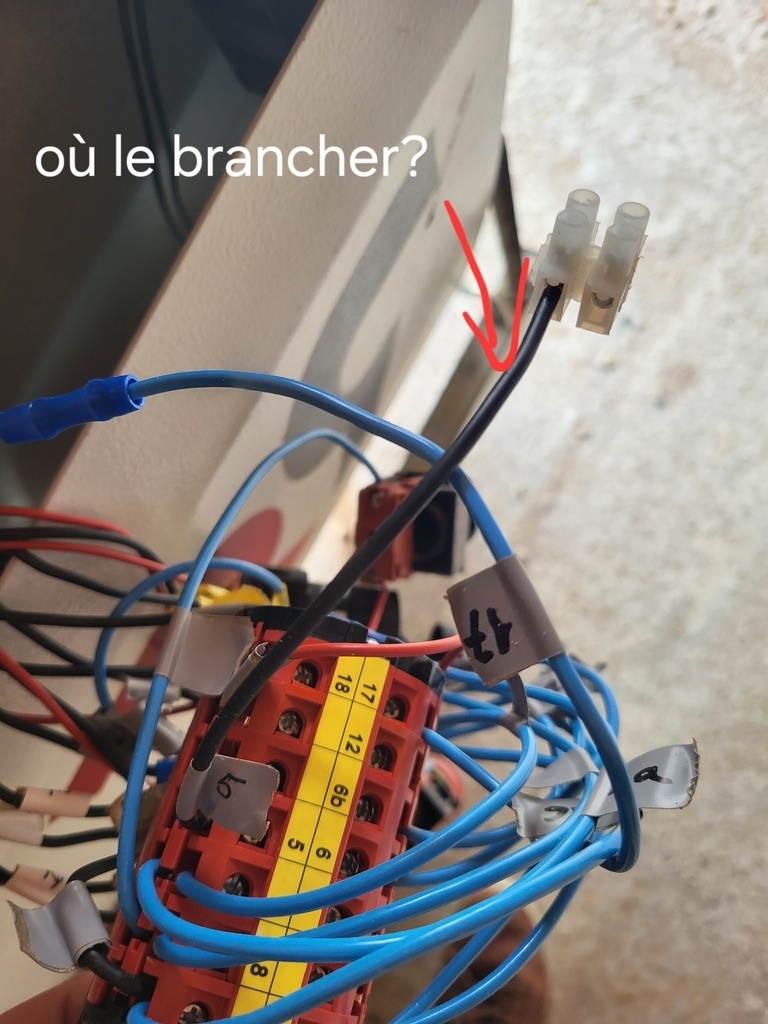

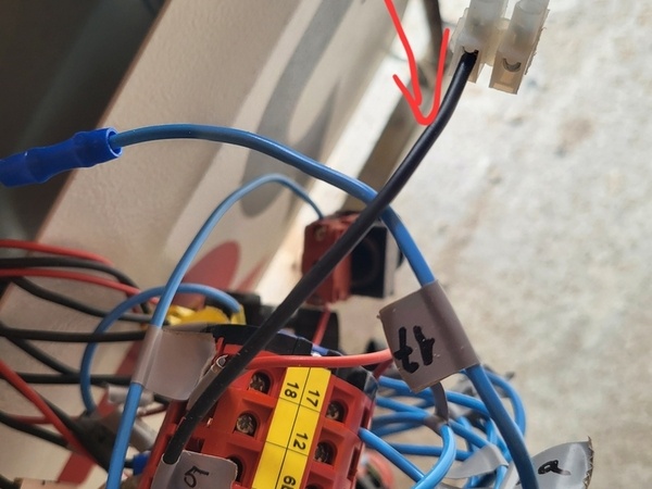

Suite à une panne élec j'ai dû changer changer le commutateur. J'avais pris soin de repérer chaque fil, hormis le 5 qui s'est cassé au moment du démontage. Avez vous une idée sur quel num faut il le relier? voici la photo le domino est simplement fait pour l'isoler.

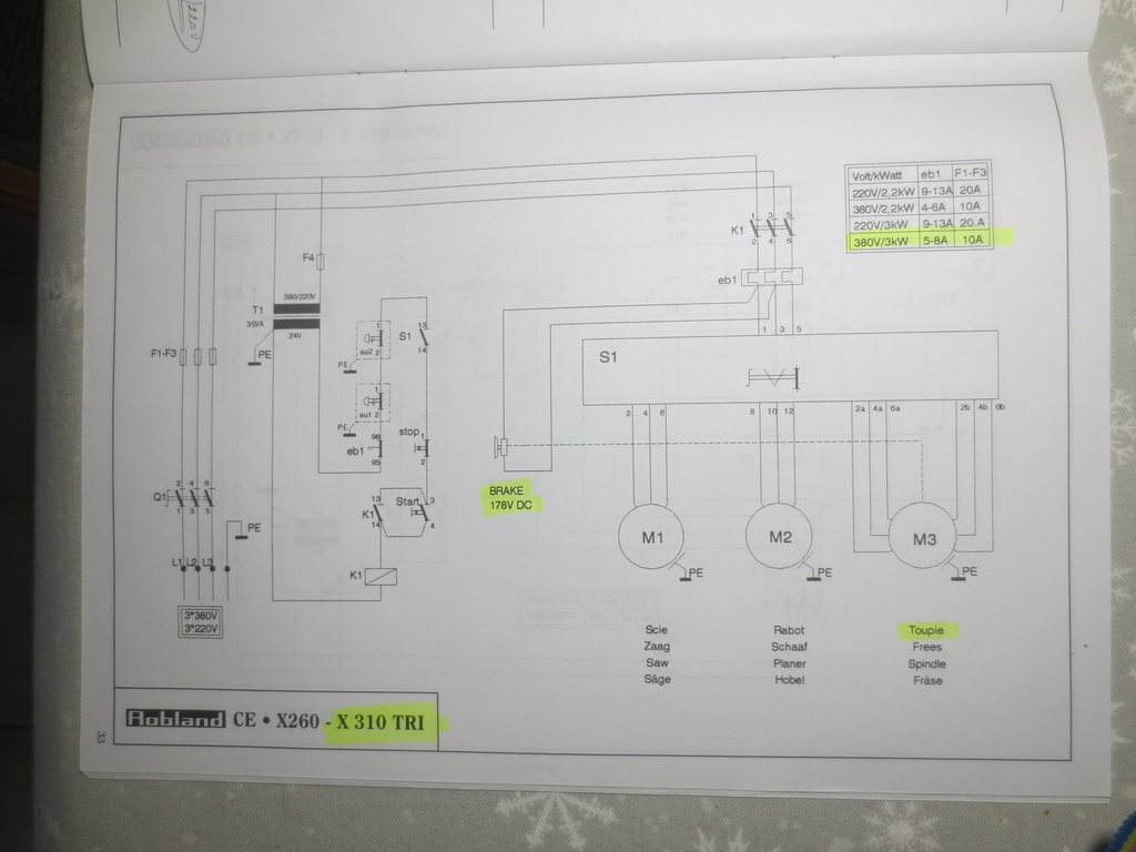

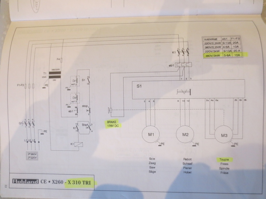

Ce schéma peut-il vous aider?
Bonjour yobeauvery,
Pour répondre à ta question, il faudrait surtout savoir quels sont les autres fils et à quoi ils sont branchés, bref, avoir un schéma de ce commutateur et de son câblage.
Entretemps tu as essayé ta machine ? Elle démarre ?
