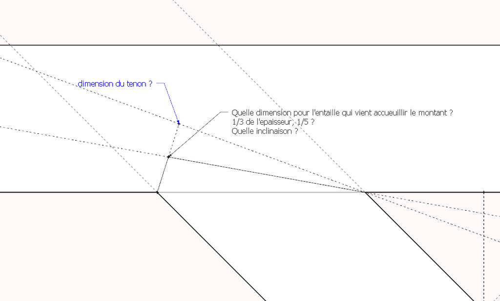

Dans le cadre de mon projet de tréteau de charpentier, je voulais faire une encoche (je ne connais pas le nom exact) pour accueillir le montant de la croix de St André.
Je me pose la question des dimensions habituelle pour ce genre d'assemblage ?
En trait plein l'encoche dans la partie haute du tréteau et en trait pointillé le tenon.
Pour l’épaisseur du tenon, j'applique la règle du 1/3, mais pour la profondeur et la forme, je fais comment ?
Merci pour vos lumières.

Ton assemblage est un tenon/mortaise/embrèvement. "L'encoche" simple est un embrèvement. Tu auras toutes les réponses à ta question dans le pas à pas de sylvainlefrancomtois
Ça sera bien plus clair pour toi de le lire (au moins la partie dédiée aux assemblages) que de lire nos réponses partielles ici.
Bonne lecture et bon courage pour ton tréteau, c'est un très bon exercice. 😉

Merci AdrienC !
Je n'avais pas encore lu ce tuto là.
Ça répond à mes questions.

En résumé de mes recherches sur les embrèvements, l'angle de l'embrèvement est soit à angle droit par simplicité, soit, idéalement, à la bissectrice de l'angle formé par les 2 pièces de bois. J'ai lu que sur les angles supérieurs à 45 degrés (donc en se rapprochant de l'angle droit, il est moins nécessaire de faire l'embrèvement. La profondeur de l'embrèvement est de 1/4 à 1/6 de l'épaisseur du bois. La profondeur de la mortaise est similaire à la profondeur de l'embrèvement.
AdrienC
Content que tu aies appris plein de choses! De mon côté il est vrai que avec les habitudes, les assemblages se font de manière plus "empirique". On devient habitué à la forme de l'embrèvement et on le fait "à l’œil". Pour la profondeur de la mortaise, je la fait de manière à avoir un tenon suffisamment long pour être chevillé, c'est tout.
