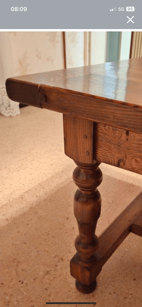

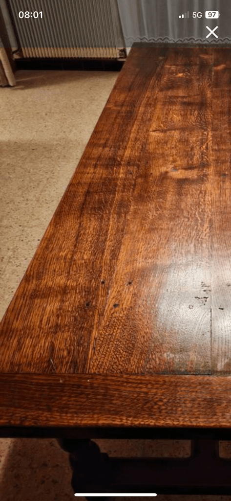

Autre trouvaille, cette fois ci ça ressemble beaucoup à du bois massif…
Les lames semblent chevillées ou pointées.
Est-ce possible d’en savoir plus sur ce procédé ?
Par avance merci.

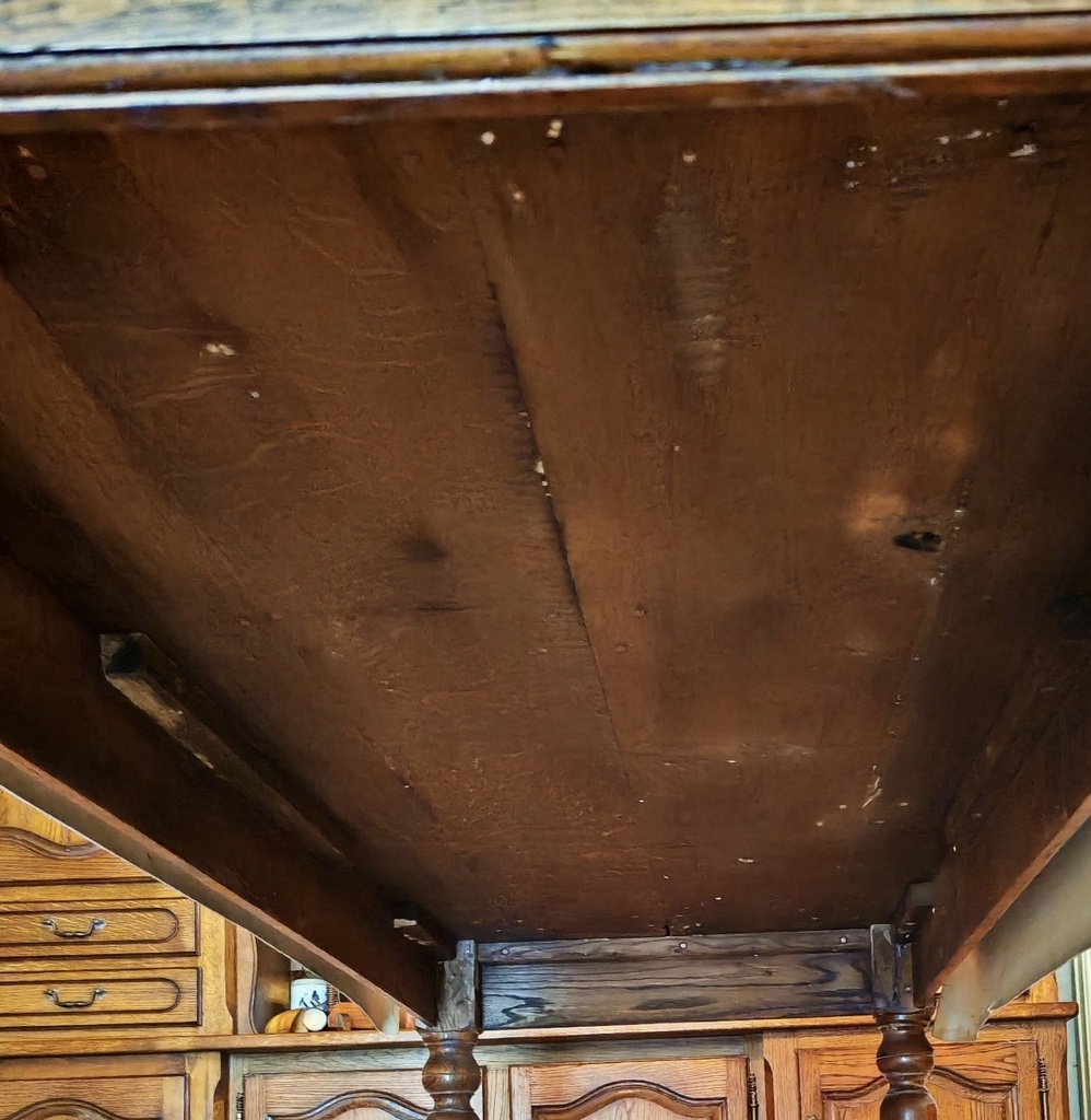

C'est toi qui as pris les photos ? Si c'est le cas, il est toujours intéressant d'observer sous tous les angles qu'il est possible de voir, ici, vu de dessous. Ça peut aussi être instructif, pour comprendre la façon de faire.

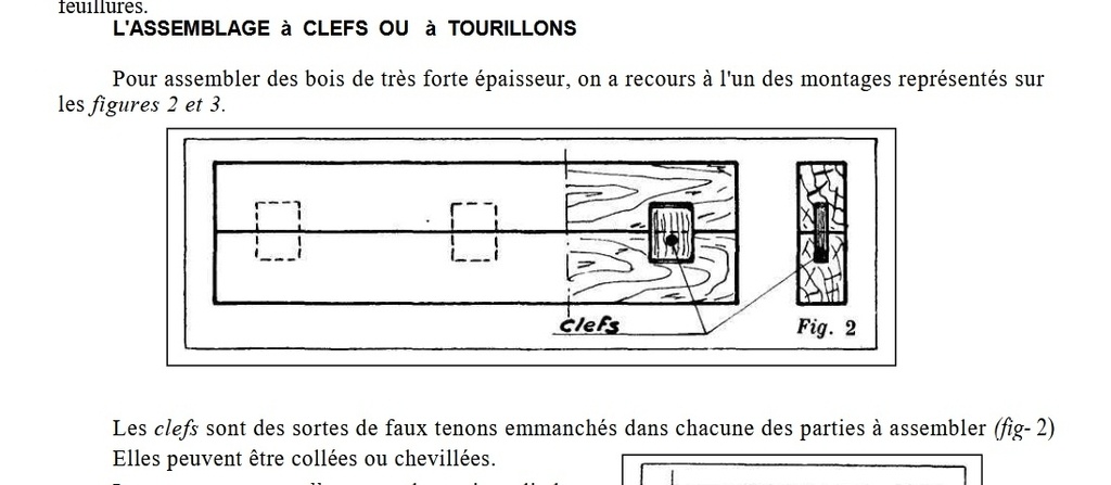

Sinon, ça peut être un système d'assemblage par clés. Il s'agit de faux tenons, assemblés dans 2 mortaises, faces à faces, puis chevillés.

Je vais essayer d’aller le voir. Il y a des choses particulières à vérifier avec ce type d’assemblage sachant que je devrais démonter les pieds ?
kevkl Rien de particulier, mais c'est toujours intéressant d'avoir une vision sous tous les angles auxquels il est possible d'accéder ou de voir, pour avoir une analyse la plus complète possible.
Ici, par exemple, on peut peut-être voir par dessous, les chevilles déboucher... ou pas.
Parfois, on y fait aussi des découvertes surprenantes 😲😀
Sinon, voilà le mode d'assemblage dont je parlais, ci-dessous.

Medalegno Photo du dessous…
Le mieux est d'aller voir le dessous du plateau. Mon grand père avait une table breton ne très ressemblante sauf que le plateau du milieu c'était de l'agglo plaqué (avec une belle ceinture en massif comme ici)
kevkl
Etign
on est sur du chene massif ici. on voit bien la maille sur le plateau. il peut cependant y avoir du chataignier pour les partie inferieur.
