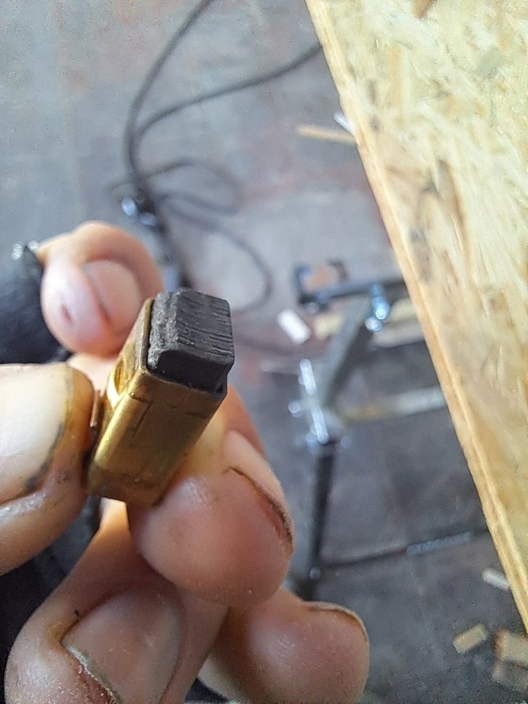

Bonjour je pocède une ponceuse orbital makita qui parfois démarre pas ou quand elle fonctionne n'est pas au top de sa puissance. Je me dis que c'est peu être les charbons, qu'es ce que vous en pensez ?

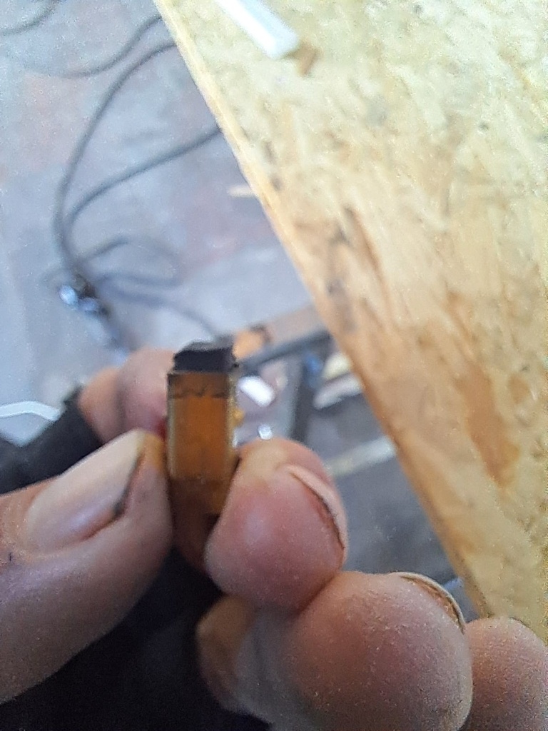

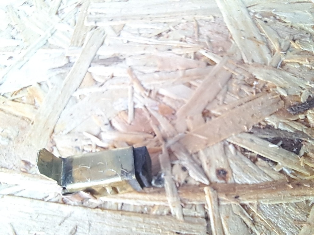

Bonjour je viens de démonté les charbons qu'es ce que tu en pense ?
Ils ont bien travaillés, change les, ça coute pas grand chose et au moins tu lèves le doute.

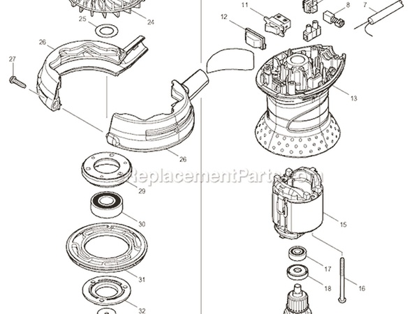

Bjr, oui possible pour les charbons. Tu peux déjà commencer par les vérifier, l’accès n'est pas compliqué, je te joins une vue éclatée.
