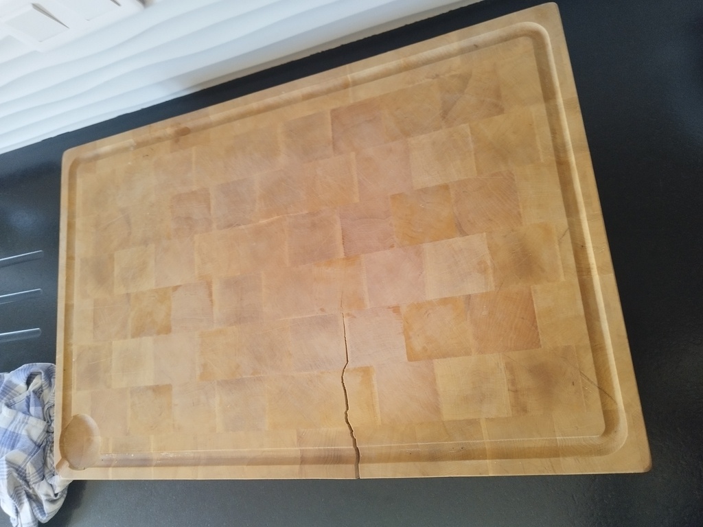

Bonjour à tous.
J'ai un billot en bois debout que j'utilise depuis quelques années.
Malheureusement suite a un déménagement et en attente d'aménagement de ma cuisine, j'ai du le mettre de côté.
A a ma grande surprise je l'ai retrouvé fendu en son milieu malgres l'avoir conservé a l'abri de l'humidité et de la Chaleur.
J'ai lu qu'il avait peut être séché et s'était déformé jusqu'à se fendre
Pensez-vous qu'il est possible de le réparer moi-même ou via un professionnel ?
Merci pour vos conseils
Incroyable ! Tu aurais une photo d'ensemble ?
Je tenterais de le couper en deux pour purger la fente, et de le recoller.
Enfin pour qu'il fende comme ça, il a fallu qu'il change d'humidité qu'il trempe dans l'eau ou que tu le fasses sécher au dessus d'un convecteur !
vous glissez de la colle époxyde dans la fente et vous le serrez et vous attendez 2 a 3jours prenez des la colle avec un temps ouvert assez important
bon collage
si vous n avez pas d serre joint prenez une sangle a cliquet
etienne desthuilliers maitre menuisier qui a fabriqué des bois de bout dans sa jeunesse
bonjour pour comprendre un peu mieux il serait bon de nous donner une vue de la pièce dans sa totalité , les variations dimensionnelles en largeur et en longueur ainsi la rectitude sur la longueur
cela permettra d avancer

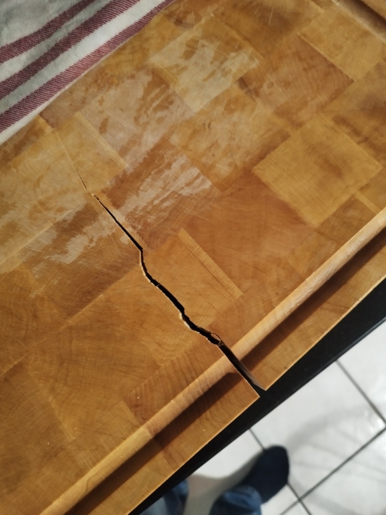

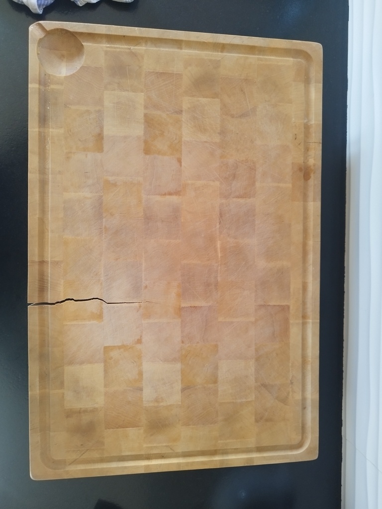

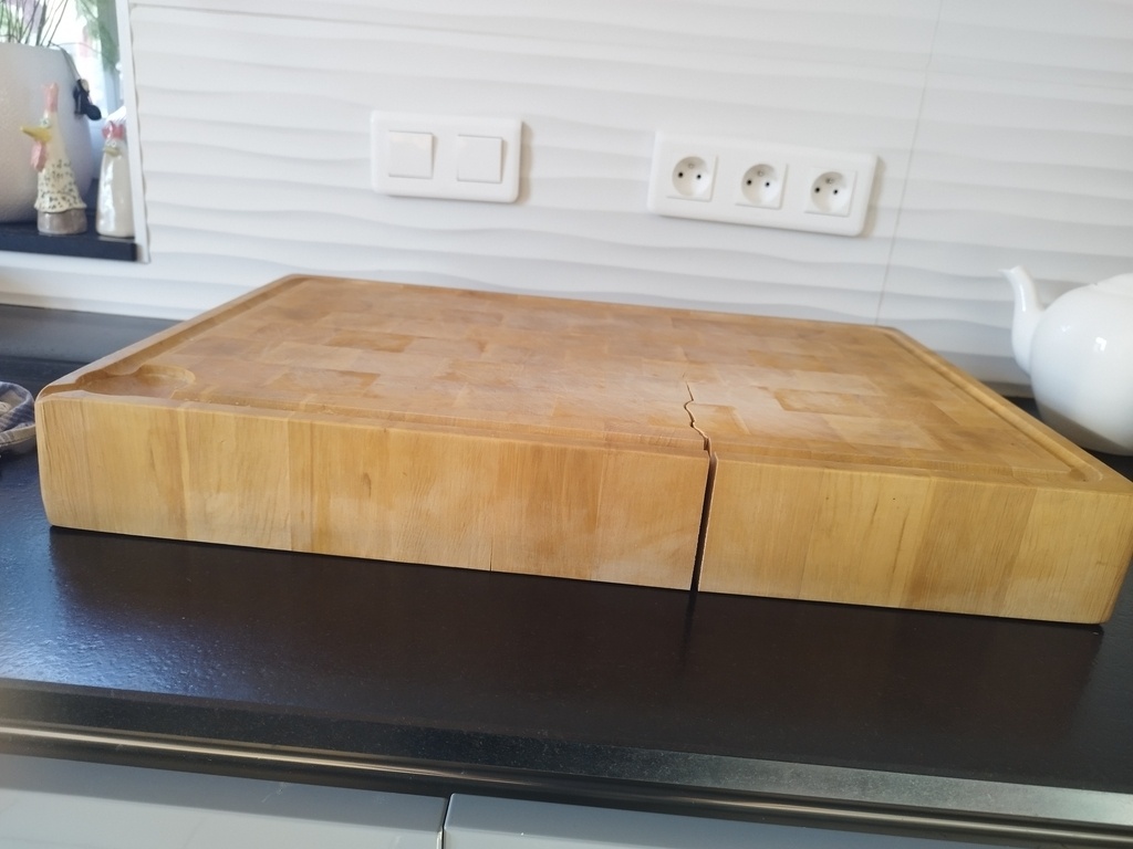

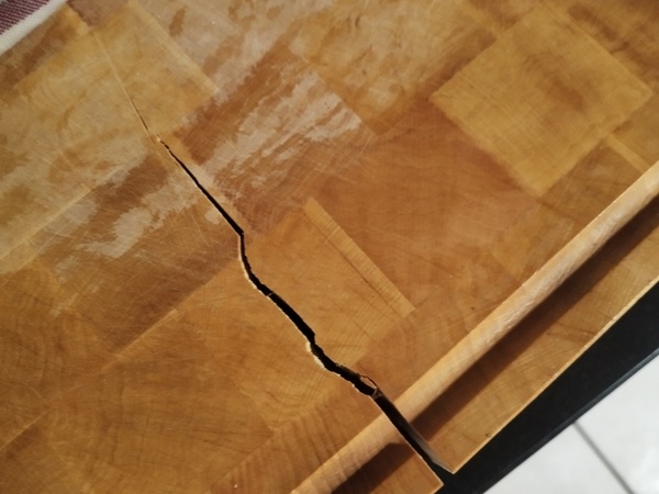

Quentin58
Merci pour vos premières réponses. Voici d'avantages de photos. Pour répondre au commentaire précédent, le billot était conservé dans un placard au sec, sans variation de température.
bonjour ce n est pas la variation de température, température prisent dans celle ou l on vit qui fait que le bois bouge en mesure mais le degré hygrométrique de l air qui l entoure
