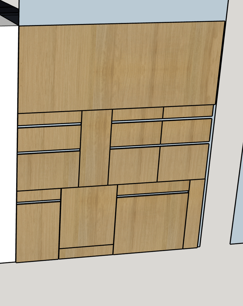

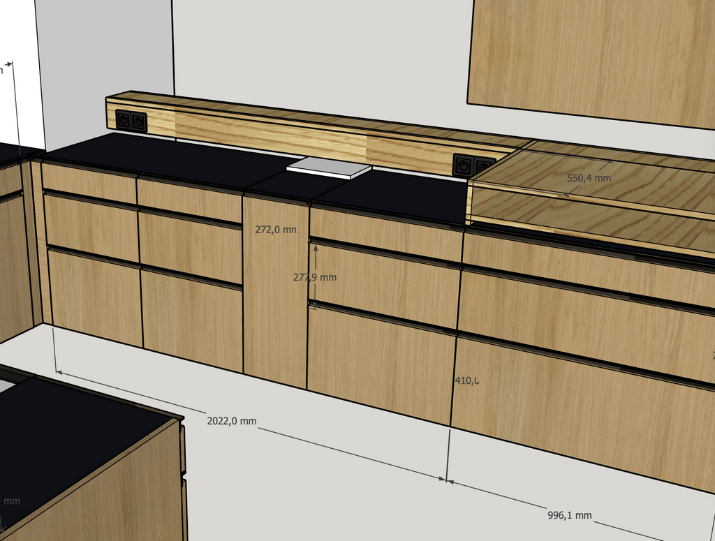

Feuilles de debit en gardant l'ordonnancement de mes facades sur un panneau
je voudrais sortir des feuilles de debit en gardant l'ordonnancement de mes facades sur sketch up et open cut list.
est il possible de forcer le calepinage sur un panneau pour qu'il respecte une suite de facades et le sens du fil ?
je vous remercie pour l'aide que vous pourriez m'apporter
antonin
OpenCutList ne permet pas de forcer une continuité de fil entre plusieurs façades.
Pour le moment, il faut faire une fausse grande pièce.
Niouniou
Dans tous les cas, il te faudra un grand panneau si tu veux une continuité verticale et horizontale... Donc tu ne pourras pas "optimiser" ton débit mieux que ça (et en même temps, ça ne fait presque pas de chutes, un grand panneau)...
Après, il faut côter ton grand panneau pour le débit, chose que tu n'as pas à faire si tu n'as pas la contrainte de continuité...
