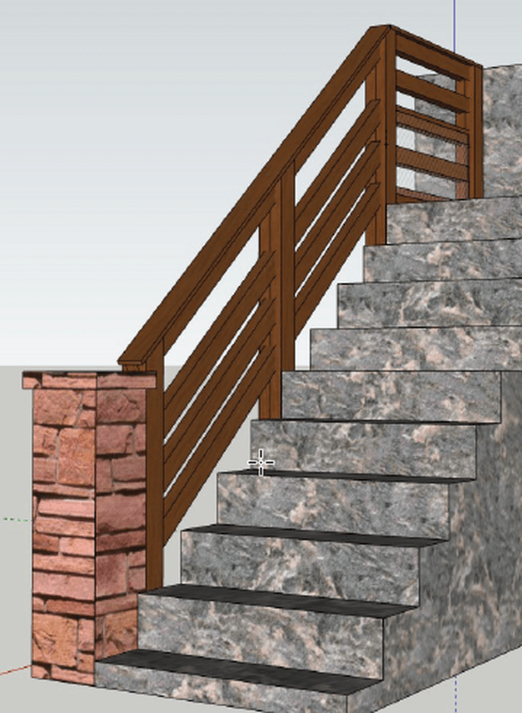

Cela fait un moment que je consulte l'air du bois et je me décide à poster pour la première fois pour avoir vos avis
Je suis sur une réalisation de rembarde d'escalier extérieur que je compte faire en châtaigner. J'ai préparé mes plans sur sketchup et je vous joins qqs screenshot.
Je viens d'acheter le bois frais de sciage et je le fais sécher sous abris ventilé pendant quelques semaines avant de le raboter.
J'imagine faire des tenons mortaises pour fixer les planches dans les poteaux. Est-ce une bonne idée ? y a t-il d'autres solutions durable dans le temps ?
pour info:
poteaux verticaux : 120x120
planches horizontales: 100x50
merci par avance pour vos réponses
Steeve
je le fais sécher quelques mois avant de le raboter , car vous croyez vraiment qu'il va sécher en quelque mois , j en doute
je pense qu'une fois façonné et mis en place vous ayez des surprises
il va falloir modifier votre façon de faire
bien amicalement Étienne desthuilliers maitre menuisier
