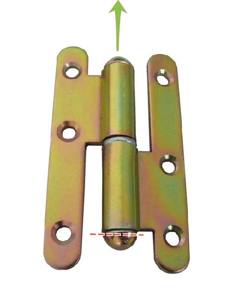

Il faudrait une paumelle avec l'axe qui sorte par le haut (photo) mais je ne trouve pas.
Peu être avec une paumelle standard en sciant le haut et le bas du cylindre pour pouvoir chasser l'axe vers le haut.

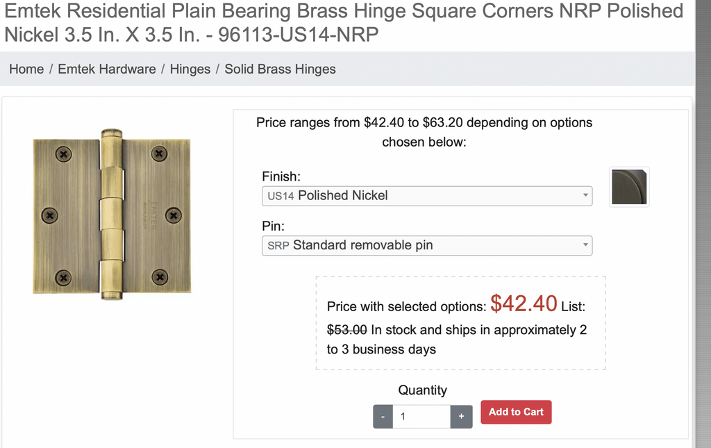

Paul26 a raison , les charnières avec l axe amovible est monnaie courante aux USA , regarde sur des catalogues US
