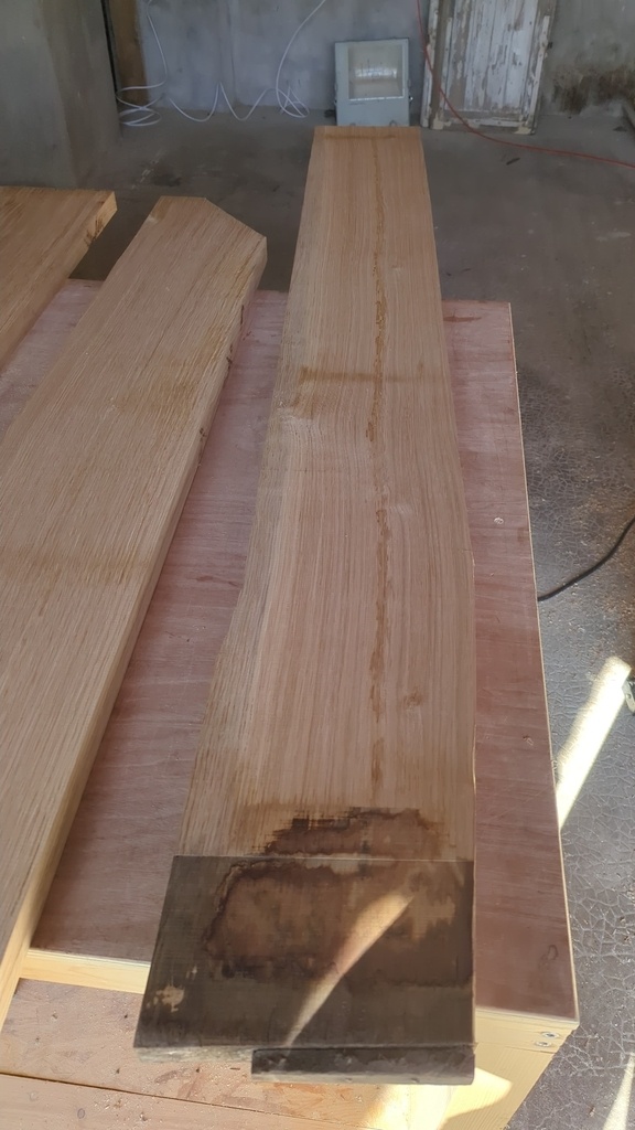

Que sont ces tâches sur mes planches en chêne ?
Je suis en train de fabriquer un table de salle à manger.
Après délignage d'un plateau de chêne venant de scierie, j'ai effectué un léger rabotage pour voir quelles étaient les plus belles planches (qui seront réservées pour le plateau).

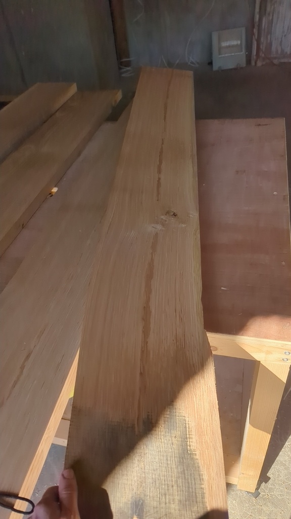

Je découvre ces tâches sur toute la longueur de certaines planches, et qui sont traversantes sur toute l'épaisseur : cf photos d'une planche, tâches visibles recto et verso et ne partent pas au rabotage supplémentaire.
Sauriez-vous identifier ce que cela peut être, et comment m'en débarrasser (acide oxalique?) ? J'aimerais conserver la largeur existante de planche (+-20cm) pour le plateau et ne pas avoir à supprimer le bois tâché en recoupant dans la longueur.
Je vous remercie.
Cordialement,
Clément

Bonjour, suivant la finition choisie la tâche se verra moins...

Il y a deux positions : la première, ce défaut est insoutenable "mon marchand de bois m'a arnaqué". On peut teinter les parties claires pour les rendre foncées (personnellement, ce n'est pas mon choix). Deuxième position : "le bois, c'est des défauts", autant l'accepter et, à la rigueur, mettre ces plateaux à des endroits moins visibles pour laisser le chemin de table sans anomalies...

Si tu as le choix de planches pour le plateau, prends-en une autre ! Sinon, met celle-ci au centre, enfin c'est mon opinion mais c'est un "défaut" tout à fait esthétique, avec ce noeud qui vient ponctuer la ligne... C'est presque une poésie de la nature ! 😉

Mais tu parles de quel défaut, la grosse tache en bas ou de la ligne plus foncée sur toute la longueur de la planche?
ClementRt
La ligne sur toute la longueur. En bas il s'agit de bois non encore raboté
Termite
Ahhh ok , pour ma première réponse, je pensais que tu parlais de la grosse tâche du bas....
Ma fois, pour cette ligne je pense au contraire quelle fournie un dessin intéressant qu'il faut garder tel quel non?

Moi, j'adore les bois tourmentés alors je recherche plus que je n'évite ces tâches qui peuvent être apportées par un problème de croissance, un corps étranger qui à fini par teinter le bois etc etc.
Tu as bien fait de garder ces lignes.
Peut-être avec de l'acide désoxyribonucléique ?
La Nature a ses défauts, pour des raisons multiples et variées, et c'est une maladie de l'homme moderne de croire qu'on peut "s'en débarasser" avec un quelconque perlimpimpin... On croit depuis Descartes que l'Homme peut agir et dominer la Nature et c'est ce qui nous a foutu dans le pétrin actuel...
Ton bois, il est pas foutu, il est simplement "différent"... Le truc dont il est désormais interdit de parler, en tout cas de l'autre coté de l'Océan...
a mon avis il s'agit d'un chêne qui avait un cœur en train de rougir. C'est un signe de dépérissement de l'arbre tout à fait naturel.
On ne voit pas bien sur tes photos mais je pense que la seule solution est de purger le bois.
Tu ne parviendras pas à décolorer le bois uniquement sur les taches, attention au remède plus plus grave que le problème.

Bonjour, ça ressemble à une tâche d'eau non?
comme c'est traversant je ne vois pas de solution pour t'en débarrasser si ce n'est de couper....
