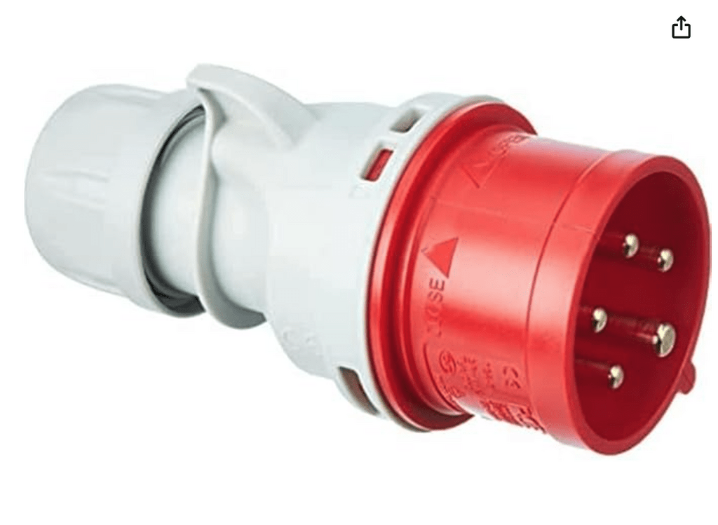

J'ai fait l'acquisition d'un système d'aspiration AF12. Etant donné qu'il s'agit d'une machine qui fonctionne en triphasée, je dois raccorder l'embout du câble à une prise adaptée.
Il y a 4 fils, L1, L2, L3 et le fil neutre. J'ai acheté une Prise CEE 5 Broches 16 A 400 V mais je constate qu'il y a 5 broches. Du coup j'ai un doute. Est elle bien adaptée ?
Merci d'avance pour vos retours.
Calmi
Ta prise est bonne, et tu n'as juste qu'à brancher les phases sur les bornes indiquées par L1 L2 L3 ainsi que la terre.
Comme dit Boris, regarde bien le sens de rotation du moteur pour voir si ça tourne dans le bon sens. Même en tournant dans l'autre sens, ça aspire quand même mais moins.

Bonjour, si ta prise mâle rentre dans celle de l'aspi, c'est bon sinon elle n'est pas adaptée.
Pour savoir quelles fiches sont utilisées, démonte la prise machine et repère les branchements.
Les 4 fils à brancher sont les 3 phases et la TERRE, pas besoin du neutre.
Si, lors du démarrage, l'aspi souffle au lieu d'aspirer tu inverses deux phases.
neutre bleu
terre vert /jaune
il faut la terre qui relie la carcasse a la terre
les phases L1 l2 l3 sont a relier a l1 l2 l3 de la prise (une fois ouverte on lit clairement l1 l2 l3 N et le symbole terre
il faut faire un test pour voir si le moteur se lance dans le sens voulu, si il ne démarre pas bien (sécu) ou si il tourne a l'envers, il faut inverser deux des trois phases (pas d'importance les quelles) bref envoie des photos des cables si ce n'est clair pour toi (prise ouverte cable machine )

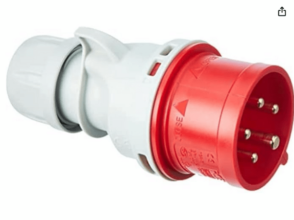

Sur mon AF 22, j'ai mis celle-ci :
Je ne sais plus dire ce que j'ai connecter dedans par contre :)
