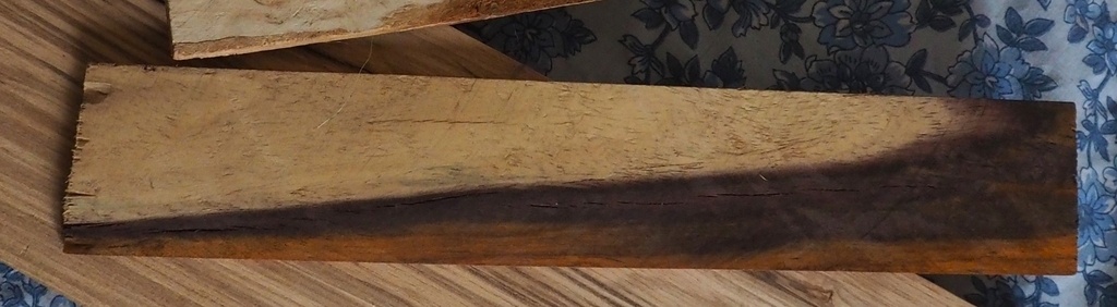

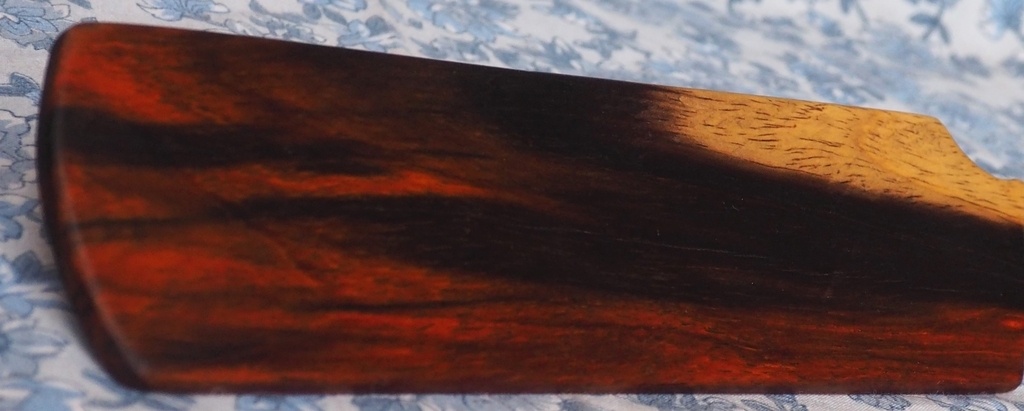

J'ai récemment acheté un lot de chutes de bois précieux et de bois exotiques à une scierie. Dans le lot cette pièce magnifique mais que je n'arrive pas à identifier. Pas moyen de trouver une essence semblable sur le site du fournisseur. Pas de piste non plus dans la xylothèque. J'aimerai vraiment trouver ce que c'est, j'ai un gros coup de coeur pour l'intensité des couleurs et le contraste présent sur une si petite pièce. Des idées ?
La première photo c'est le bois brut, la deuxième il est poncé et huilé (huile de lin)
identifier du bois huilé tient du prodige
retirer l huile si vous voulez avoir un résultat
Ça ressemble bcp à ce qu'on appelle Bois noir par ici.

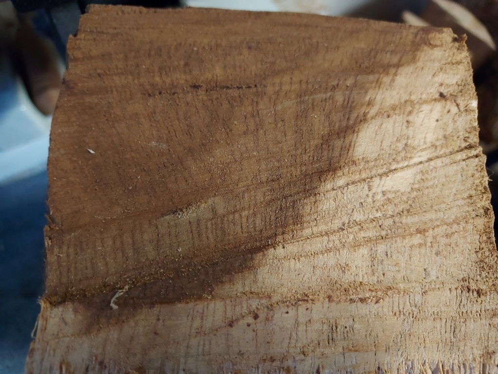

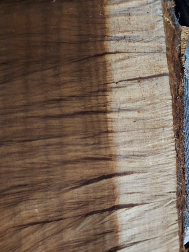

Oh Nicoel ton bois m'intéresse, il ressemble à ce que j'ai pu récupérer sur des palettes de transport de pierres tombales que je soupçonne venir d'Asie.
Dans mon cas, c'est un bois dur et lourd.
Est ce que le tien aussi ? Tu n'as pas d'autres noms, parce que bois noir c'est un peu vague !! J'aimerais beaucoup l'identifier.

Bon, pour le coup, le mien est bien Albizia Lebbeck, bois dur.
Par contre, la fiche ADB ne rend pas compte de la teinte très foncée de ce bois !

Sais tu d ou vient ce bois ( quel pays)? la premiere photo me rappelle le satiné rubané que nous avions en Guyane.
Je doute que ce soit du Padouk qui est en general uniforme.
C'est vrai que c'est une hypothèse plausible aussi.
Le satiné-rubané a des variations de couleurs assez similaires au padouck, mais plus de zones brunes, bien marquées, et de façon plus irrégulière.

Je ne sais pas d'où il vient non. Effectivement le satiné rubané à l'air d'être une bonne option. Une autre piste qui me semble plausible c'est le boco de Guyane, ça correspond bien aux couleurs brun violacé, brun orangé et ivoire

Le Boco que j ai travaillé était noir presque comme de l ébène du Gabon ,avec un aubier jaune mais pas de veine orangée
Avec cette combinaison de couleurs, rouge/orange à brun rouge pour le duramen, et beige clair pour l'aubier, ainsi que le peu de veinage qu'on aperçoit, il y a fort à parier que ce soit du padouk.
... et dessous, sur la première image, ça semble être du zebrano 😜
ChardonDeBois
Je me suis posé la question du padouk, mais j'ai l'impression que les variations du padouk suivent les veines du bois alors que là le veinage est très peu apparent
je prend a 8 contre un pour du corail ou padouk

Padouk ? Les traces sombres sur la face huilée me font douter...
La première photo est très floue.. Et la deuxième manque de netteté !
