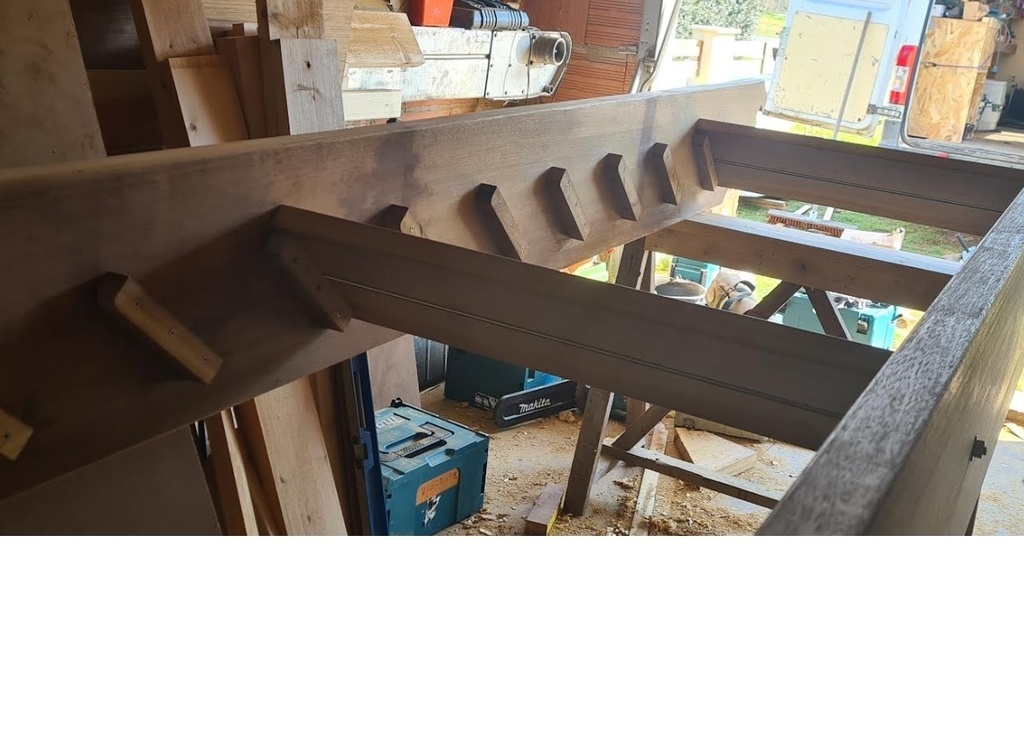

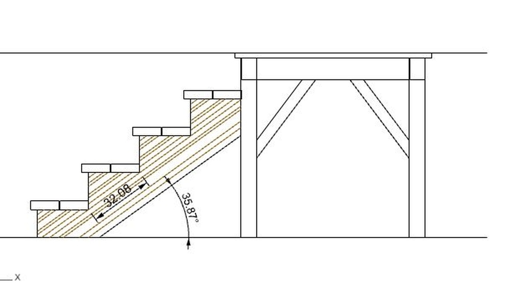

Je suis en train de fabriquer deux escaliers extérieurs pour accéder à une terrasse
Ils sont en douglas
ma question est: y a-t-il un risque de fente des limons au niveau des "dents" faites pour recevoir les marches? (voir images plus bas)
je précise que je n'ai pas de défonceuse (après je pourrais le faire à la circulaire+ciseau si pas le choix) pour faire des marches encastrées et je préfère éviter d'utiliser de la quincaillerie à tout va
merci.
D'après ce qu'on peut déduire de tes plans, tu as quelque chose comme plus ou moins 900mm de portée environ dans les 2 cas, ce qui n'est pas exagérément long.
Après, tu peux rigidifier et te rassurer, soit en élargissant le limon, soit en l'épaississant.

Oui je pense que ma question n'a pas été comprise, je parle de la courte distance qu'il y a entre les ''dents'' des limon qui pourrait fendre. Bien sur pas de risque que le limon en lui même casse.

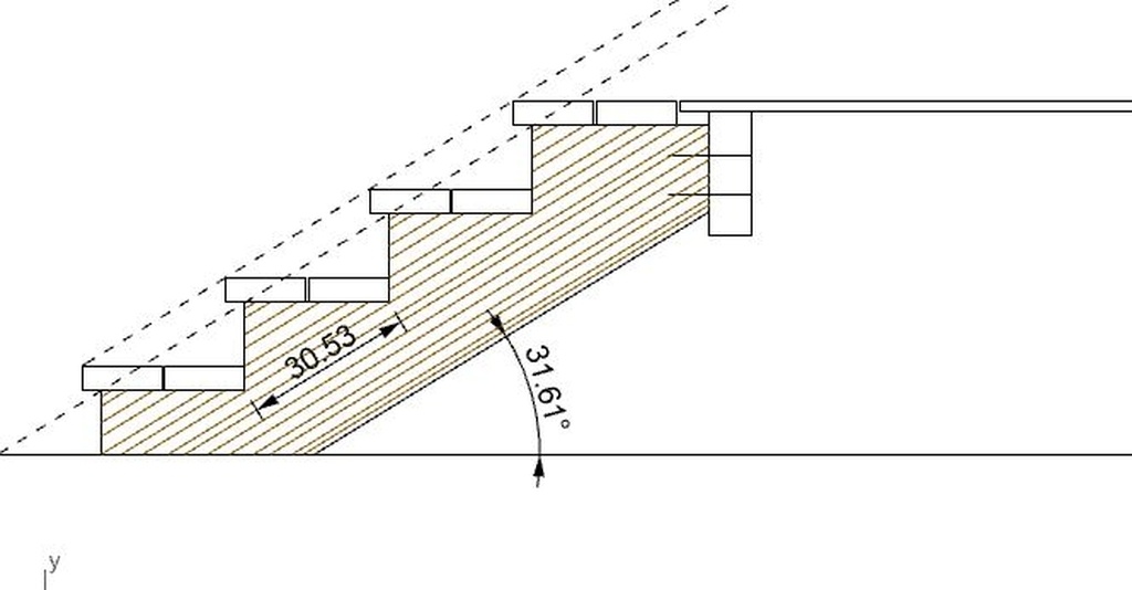

En faite le risque dépend de la largeur qui reste sur la perpendiculaire au rampant et le point le plus profond de l'entaille . Bien sur cette mesure est fonction de l'épaisseur des limons qui dépend de la distance des points d'appuis et du rampant.
Donc sans mesures complémentaires il est impossible de répondre disons que pour un petit escalier elle est au moins égale à 110 mm.

Oui ça c'est plutôt pour la section qui porte, la y a environ 14cm ce qui est largement suffisant, ma question c'est plutôt la cote que j'ai mis sur mes plans, à savoir une courte distance entre deux ruptures de fil qui pourrait fendre peut être
